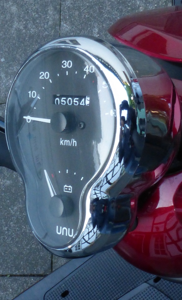

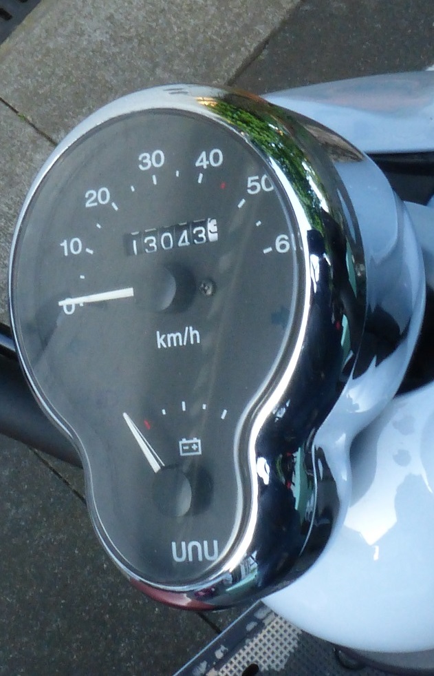

Hier ganz kurz und unspektakulär die nächsten Einträge ins Logbuch.
Die 13000km und 5000km sind wiederum ohne Mängel erreicht.
Gruß Jo
Gruß Jo
Seit fast vier Jahren begeistere UNUfahrer.
Je Roller immer noch die 1.Akku´s und 1.Controller im Einsatz!
3UNU-2kw-4448Km 10/2015
