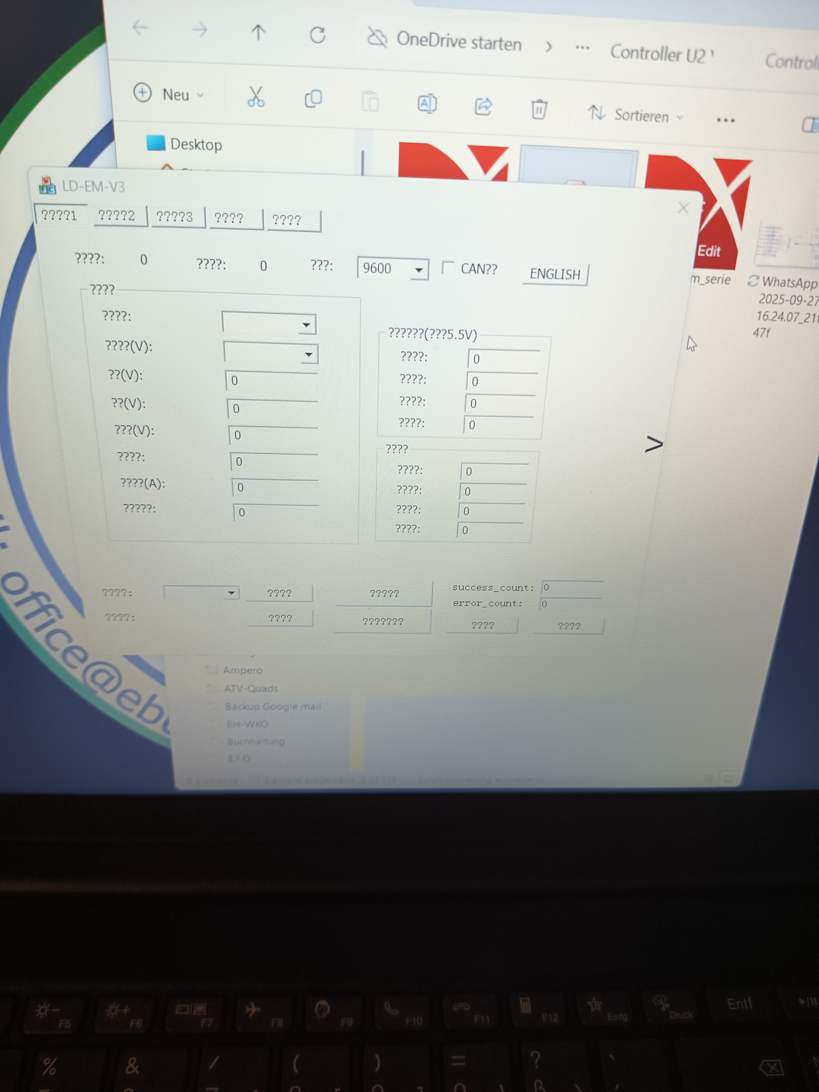

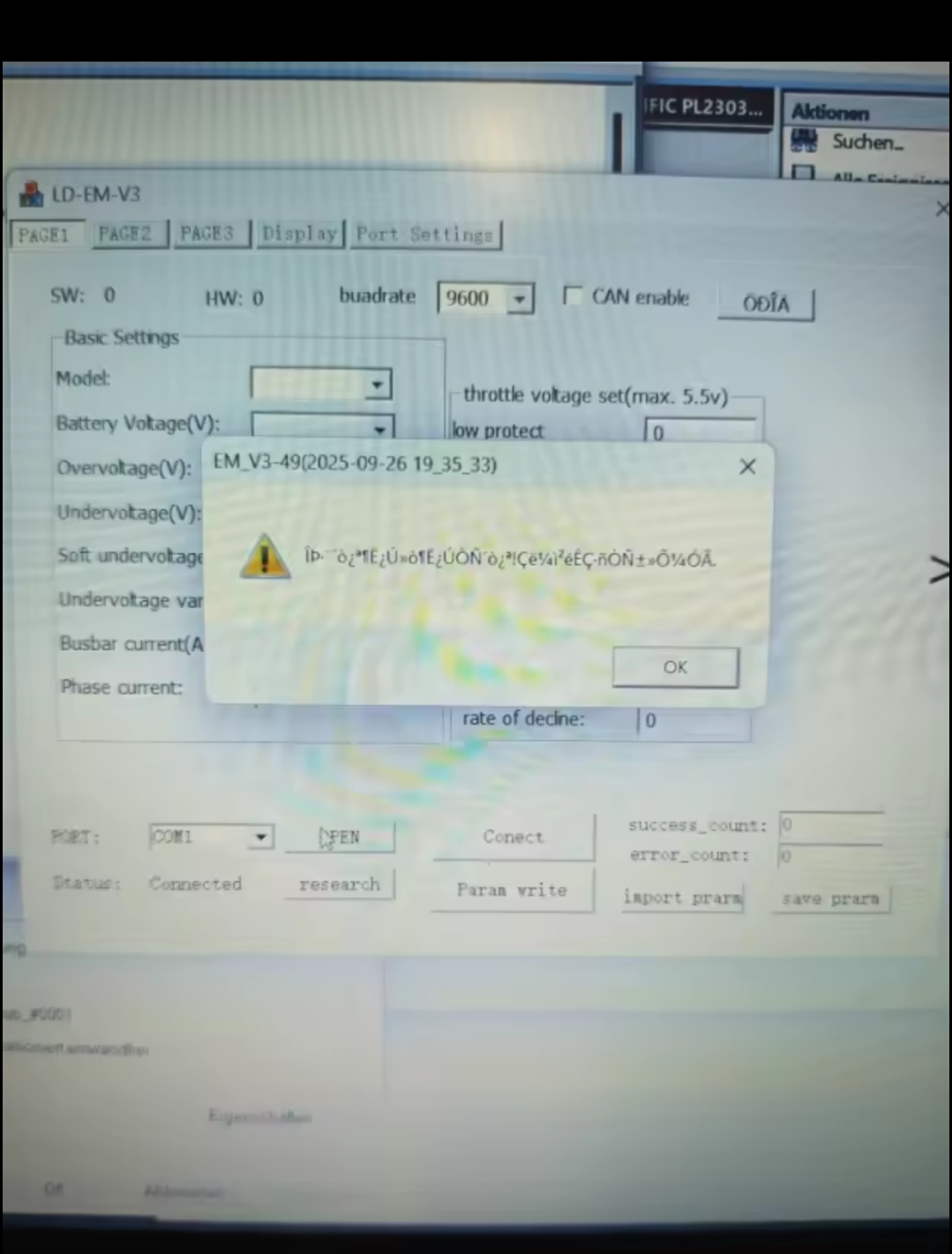

Hallo zusammen, jemand schon mit einem Votol EM180 GTS Controller zu tun gehabt? Schaffe es hier nicht die Original Parameter auszulesen, bekomme den Port nicht geöffnet?
Passt das Anschluss Teil nicht? Hab mir extra einen kontroller bestellt wo der dabei war! Will aber die original Daten auslesen um nichts gravierendes zu versemmeln!
Dann zeigt er nur komische Zeichen als Fehlermeldung?
Hatte das schon Mal jemand?

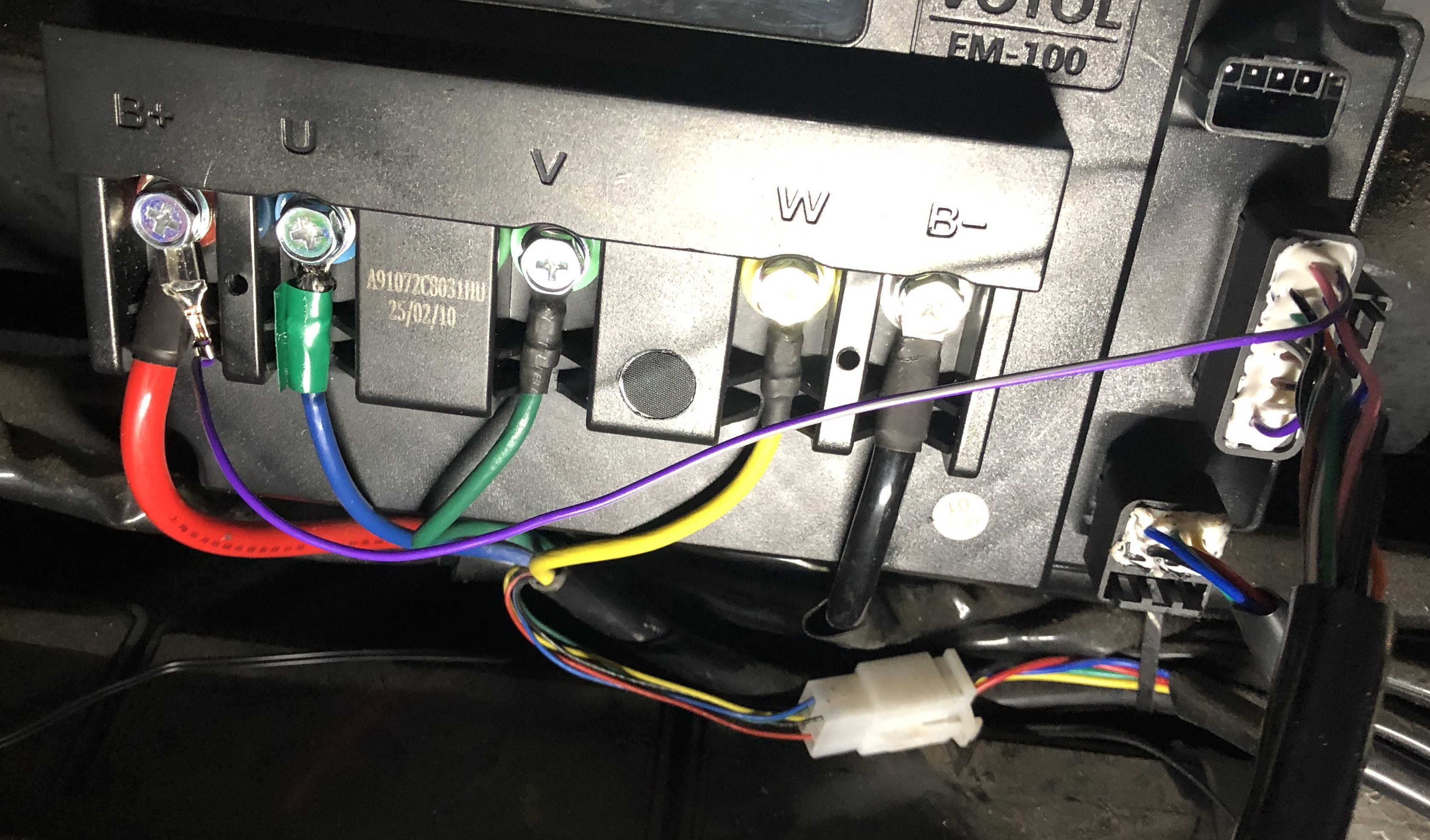

Zur Software: nimm eine besser lokalisierte Version zB EM_V3-EMsport-SIA-1.exeToni3208 hat geschrieben: Di 7. Okt 2025, 11:20 Hallo zusammen, jemand schon mit einem Votol EM180 GTS Controller zu tun gehabt? Schaffe es hier nicht die Original Parameter auszulesen, bekomme den Port nicht geöffnet?
Hat das Kabel Stromzufuhr? Das violette Kabel gehört auf ein Pluspol:

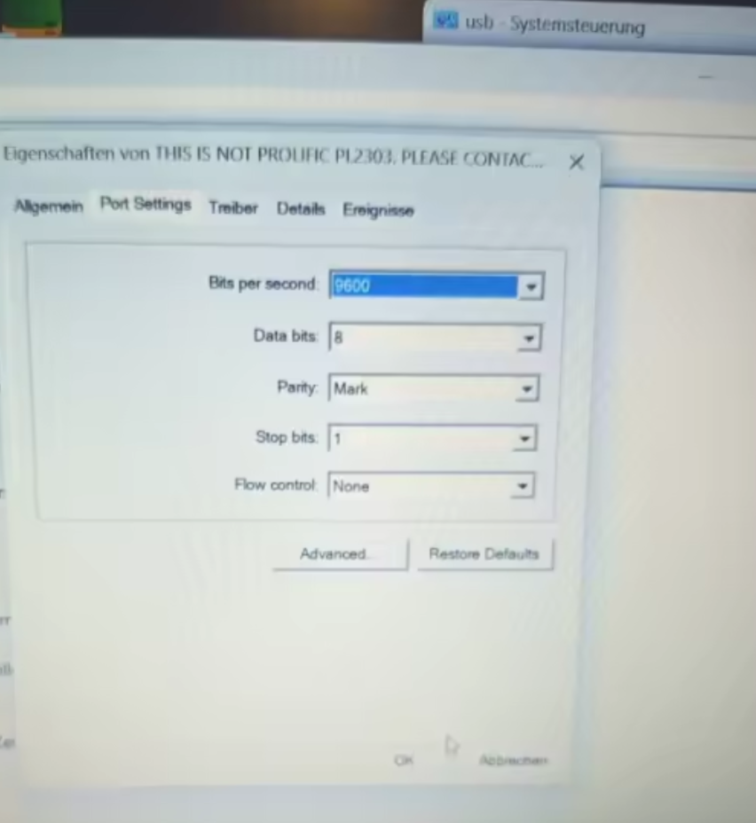

das Problem bei Toni3208 könnte auch ein Winwows 11 statt Windows 10 -Problem sein, mit dem H/W-Treiber des USB-Kabels.

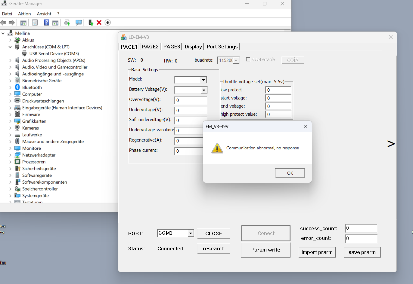

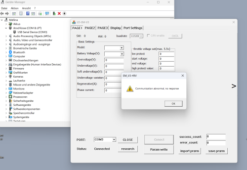

ich versuche eine Verbindung zum einen EM-150/2 beim SR Kit aufzubauen. Ich bekomme aber keine Verbindung zum Controller. Habe ich etwas grundlegende übersehen?

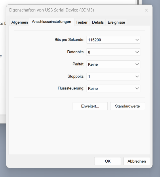

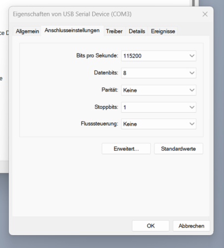

Der Treiber für den USB Adapter war auf dem Win11 Notebook schon drauf und aktivierte sich von allein. In den Eigenschaften (Gerätemanager) war die baudrate bei 9600 und ich habe sie nach einem ersten erfolglosen Versuch auf 115200 gesetzt, was aber auch nicht geholfen hat.
Der Stick piept anfangs einmal, es leuchtet eine LED dauerhaft grün. Eine kleine rote und eine kleine grüne LED neben dem Anschluss flackern wenn ich das Moped und den Controller anschalte. Ich habe mich parallel auf den CAN Bus des Moped aufgeklemmt welches ich ganz normal anschalte.
In der Votol Software taucht COM 3 auf, wenn der Stick eingesteckt ist. Open/Close funktioniert ohne Fehlermeldung. Nur wenn ich "Connect" drücke, kommt die Meldung "Communication abnormal, no response".
Laut meinem Schaltplan liegt beim Kabel des Mopeds auf gelb CAN Low and und auf blau CAN High. Ich habe diese mit den gleichen Farben vom Adapter verbunden. Ich hoffe die Logik des Adapters ist nicht andersherum.
Gibt es noch Ideen, was ich tun kann?

Ich habe mal die Reparaturprozedur durchgeführt, was leider nichts weiter gebracht hat. Aber kann man sagen, wenn die Kommunikation mit dem Stick funktioniert hat, dann ist schon mal der Treiber der richtige?
Ich habe auch mal Can Low and High vertauscht. Danach leuchteten die kleinen LED direkt beim Schraubanschluss dauerhaft sehr hell. Ich vermute dies bedeutet Fehler. Also wieder zurück gewechselt. So flackern die beiden LED schwach vor sich hin, wenn das Moped an ist. Ich vermute, dies zeigt mir die CAN Kommunikation an und es liegt nicht am Stick, dass es nicht funktioniert oder?
Mir bleibt wohl nichts weiter übrig, als den Kommunikationsstecker des Controllers zu trennen und nur eine Verbindung zwischen Controller und PC aufzubauen.

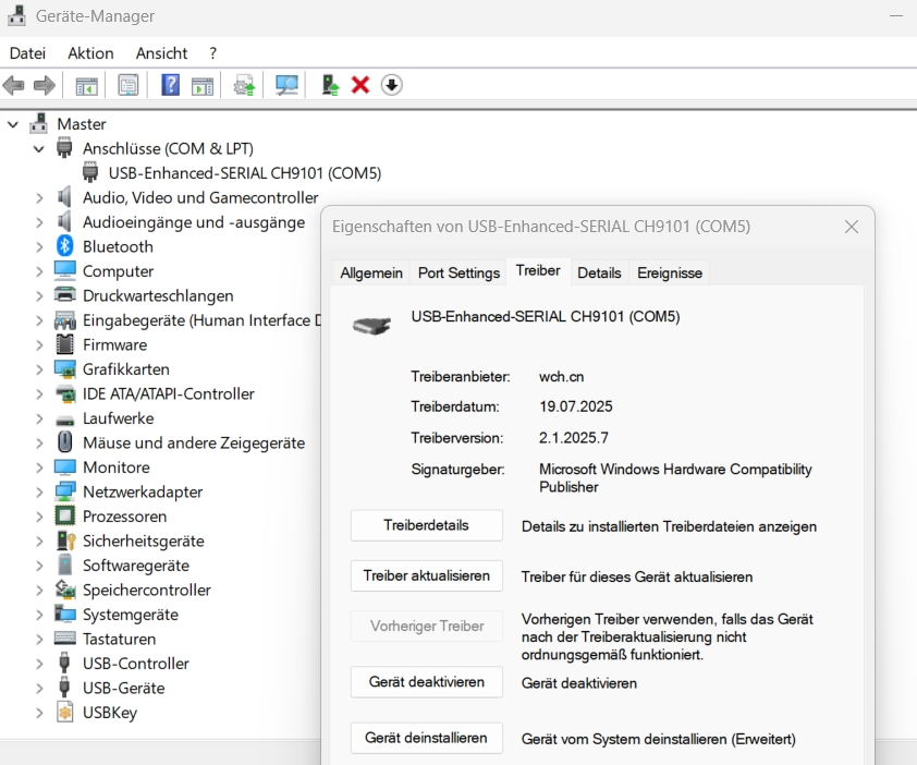

Meist ist es beim Votol ein Treiber-Problem. Der ist da ziemlich zickig. Bei meinem EM100 ohne CAN funktioniert nur der Treiber "111111111".

Wie kann ich den vorinstallierten Treiber entfernen und 111111111 zum Laufen bringen? Ich bin mittlerweile auf einen PC gewechselt und habe versucht drüberzuinstallieren, aber ich glaube, es steht da noch immer der gleiche Treiber drin wie zuvor. Was steht bei Dir?

Bei mir ist es in der Software immer so, dass ich bei ausgeschaltenem Roller nur einen COM im Auswahlreiter habe. Sobald ich den Controller anschalte kommt der zweite COM Port unterhalb des fest vorgegebenen- und der ist es bei mir IMMER. Dann erst auf "Open" und dann Connect.
