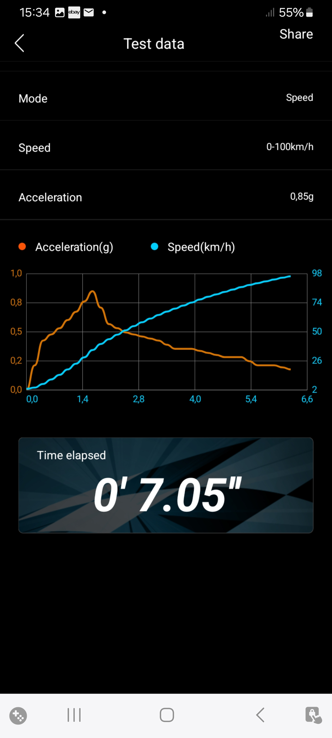

Back in the Ring again.
Mit durchdrehen beim anfahren
0-100 erster Versuch
error
Beiträge: 2821
PLZ: #
Beitrag von error »
Lese ich das Diagramm richtig: dein Extremo steigert bis 1,5 Sekunden die Beschleunigung um dann heftig nachzulassen? Ab etwa Sekunde 2,1 wird es wieder harmonischer?
Was passiert da? Diesen heftigen Knick hätte ich nicht erwartet. Geht der Controller in die Strombegrenzung? Dann geht da bestimmt noch was :twisted:
...oder ist das schon die Sättigung?
Gibt es von @Rov auch solche Auswertungen? Sieben Sekunden ist schon amtlich.
dominik
Beiträge: 3410
PLZ: 79
Tätigkeit: Elektromeister
Beitrag von dominik »
Ich habe ja auf 400A Batteriestrom begrenzt. Ich denke es liegt daran das er um die 30km/h nun die 400A erreicht. Er muss dann den Phasenstrom begrenzen und somit das Drehmoment.
Wenn ich 800A durchlassen würde dann würde der bis 60 weiter so satt beschleunigen.
Richtig eingestellt ist der noch lange nicht, habe dir ersten drei Werte auf 100% stehen und dann gehe ich in 10% Schritten runter.
Die Spitze muss ich noch kappen und beim Start vielleicht noch mehr freigeben.
Das war mal der erste Wurf um zu sehen ob es überhaupt wieder geht.

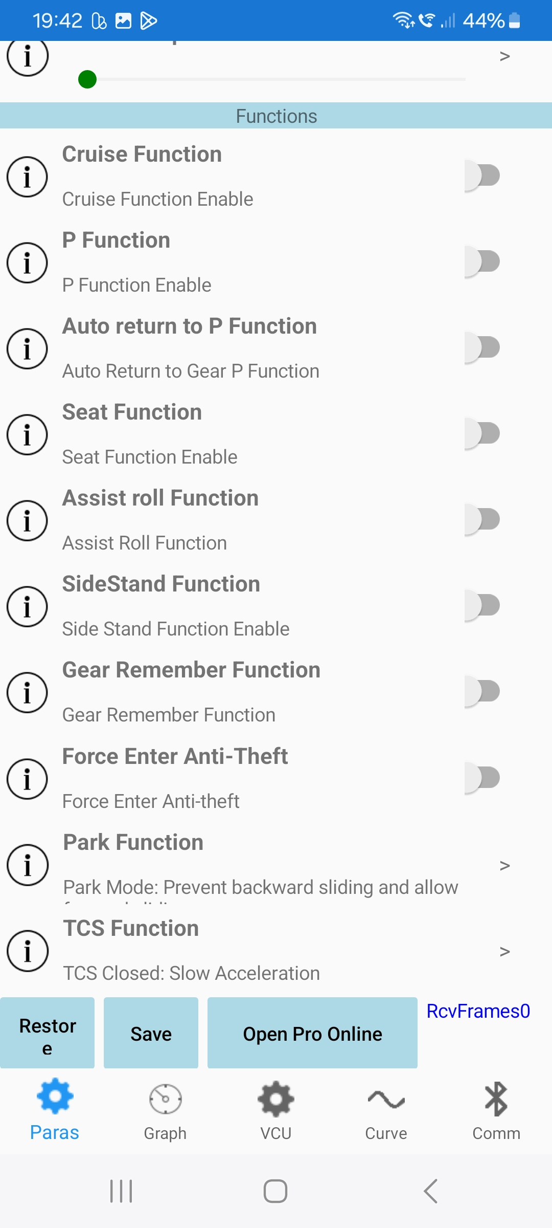

Jetzt geht der Motor cut off mit dem Bremshebel nicht mehr. Alle Eingangspins sind aktuell "not connected". Mit der App Version 2.4.5 ging das noch, da stimmte die Zuordnung noch.

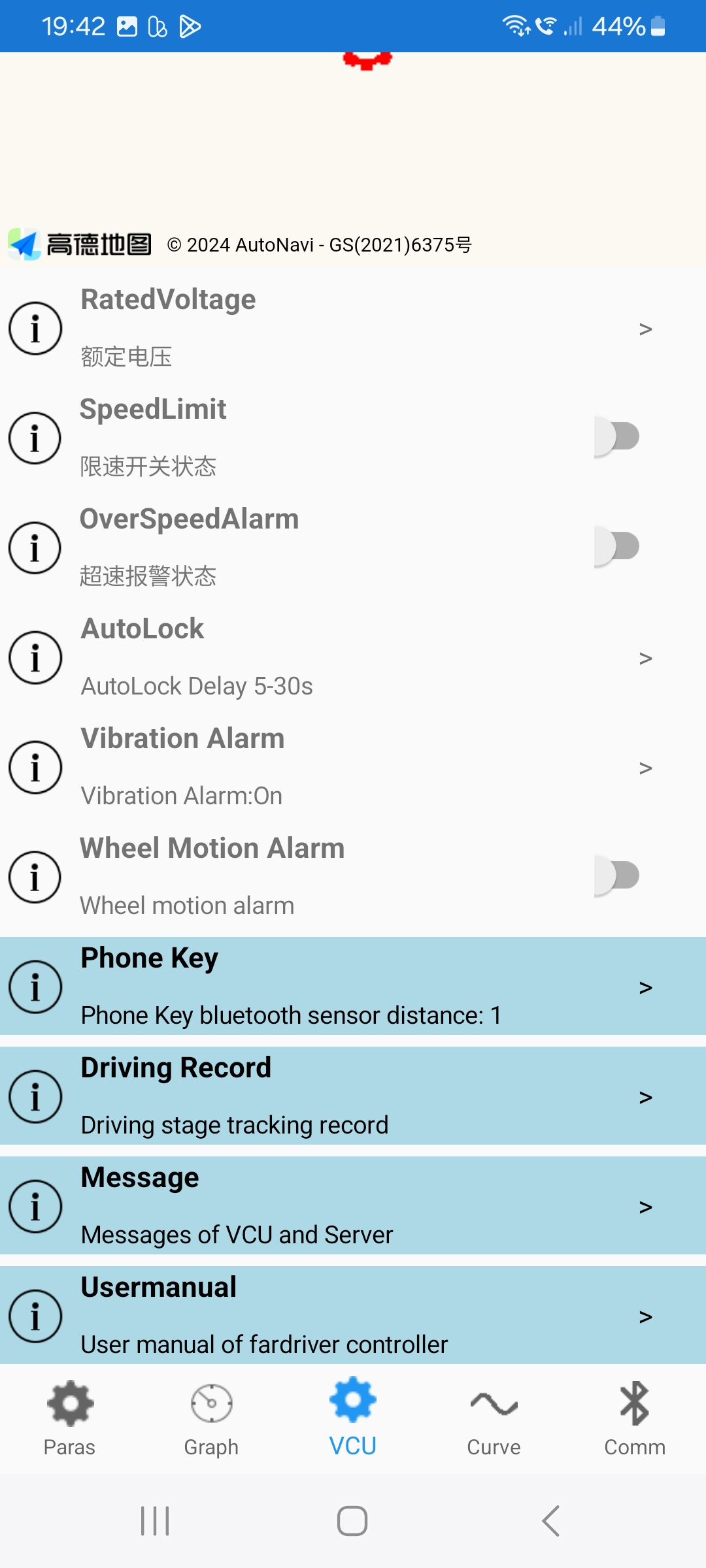

In der neuen App gibt es einen Reiter für TCS und viele weitere tolle Sachen, leider scheinen die noch nicht oder nicht für meinen Cobtroller programmiert zu sein.
dominik
Beiträge: 3410
PLZ: 79
Das wird noch lustig mit dem Controller und dem Vertrieb DKYS Wuxi Dingkou.
Der Techniker hat sich gestern und heute stets bemüht und schreibt zuletzt ich soll eine neue Firmware versuchen und schickt mir einen Link zum Download der Apps und Software Versionen. Firmware sind da nicht zu finden.
Er kann mir auch nicht sagen welche Software zu meinem Controller passt oder welcher neue Bluetooth Dongle passend ist ( mein neuer vom ND72680 verbindet sich zwar mit der Software , kann aber den Controller nicht verbinden) noch kann er mir anderweitig weiter helfen. Fardriver verweigert den after sales Support und verweist auf den Verkäufer Wuxi Dingkou.
Wir drehen jns also munter im Kreis.
Der Roller fährt aber die Motorabschaltung (Bremse/Seitenständer) geht nun nicht mehr und die Pins vom Controller lassen sich nicht neu zuordnen.
