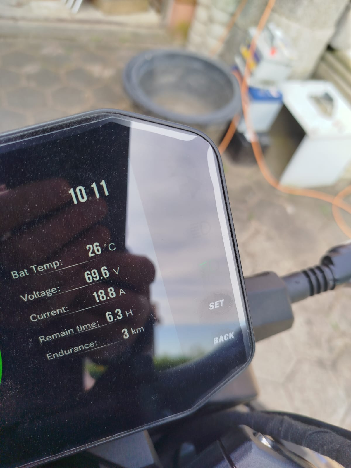

Heute habe ich mal die Tinbot leer gefahren. Mit den Standarteinstellungen lässt sie dich bis auf 1% leer fahren, die Akku Spannung sinkt dabei auf 66,7V und die Maschine fährt ab 3% nur noch maximal 58km/h laut Tacho.
Welche unter Spannung sollte ich eistellen um den Akku zu schonen?
Beim Laden mal die Messzange mit einer anderen von einem Namenhaften Hersteller abgeglichen. Meine Mastech hat 2% Messabweichung, die von Benning hat wahrscheinlich weniger.
Das ist mir beim Leerfahren noch aufgefallen, ich habe in der App keinen Einfluss auf die Max Line Current. Die sinkt mit dem Akkustand, bei 1% Akku hatte ich nur noch 54A Line Current.
Wenn der Akku Voll ist, steht da bestimmt auch eine größere Zahl als 235A.

Akku aufladen von 1% auf 100% hat 6 Stunden gedauert und hat 9,6kwh verbraucht. Der Verbrauch kommt mir etwas hoch vor, ich werde das nochmal mit einem anderen Energie Messgerät prüfen.
