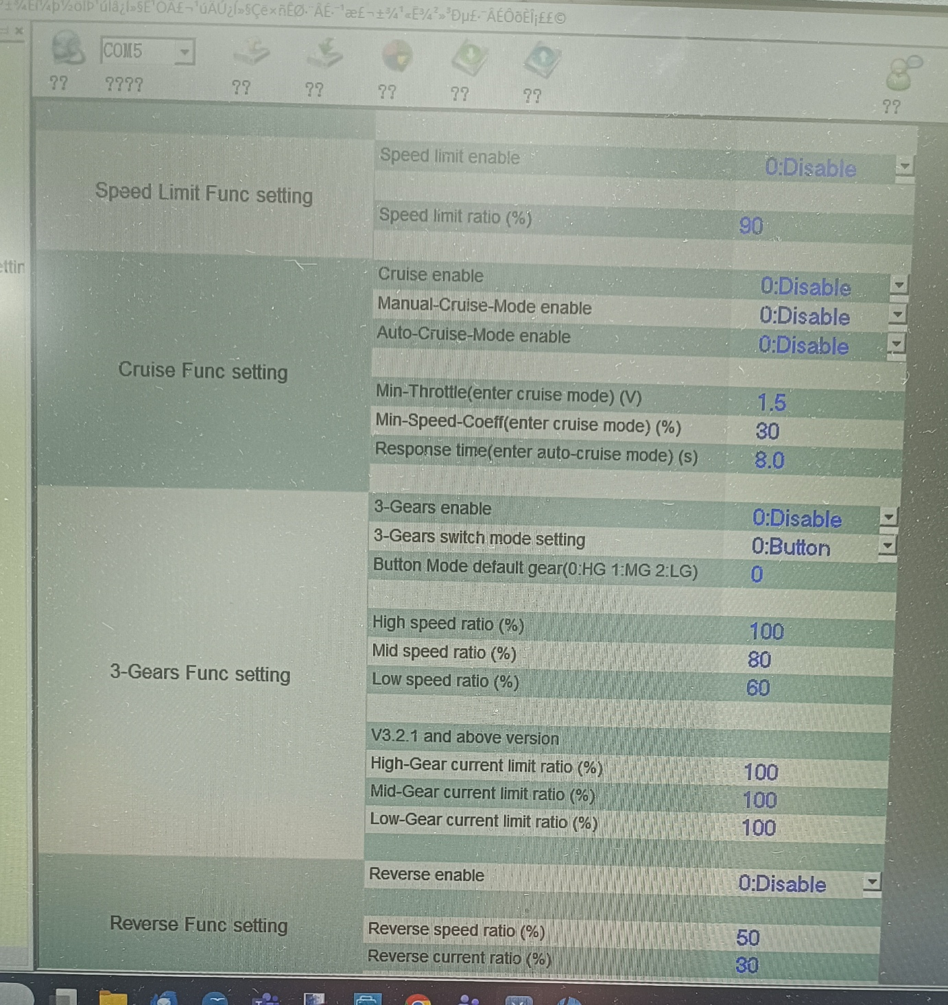

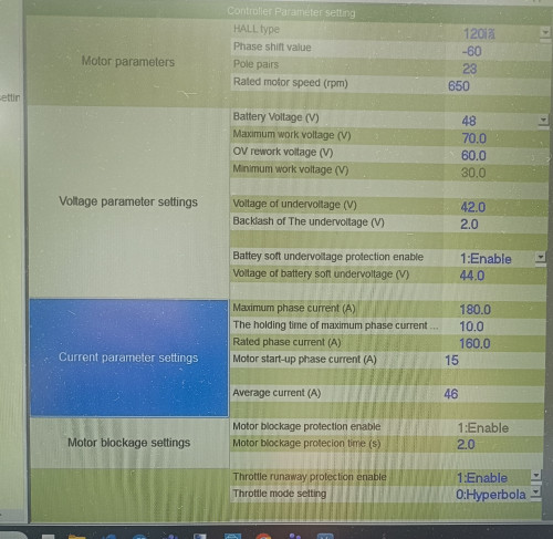

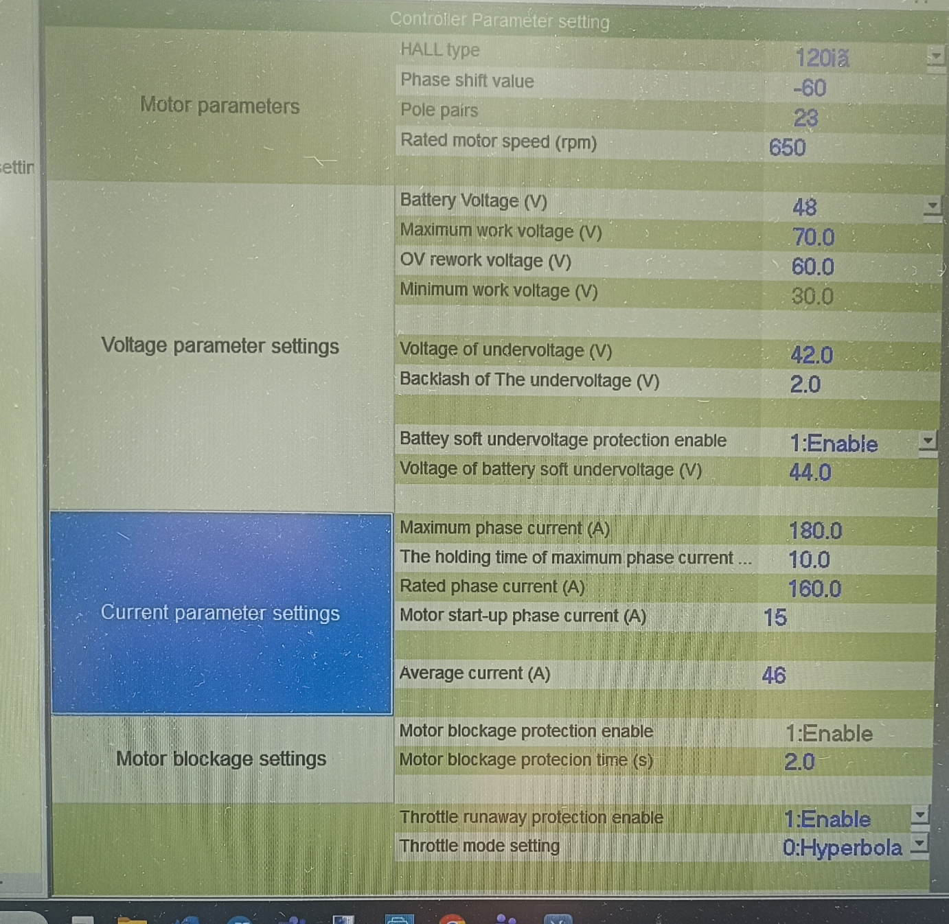

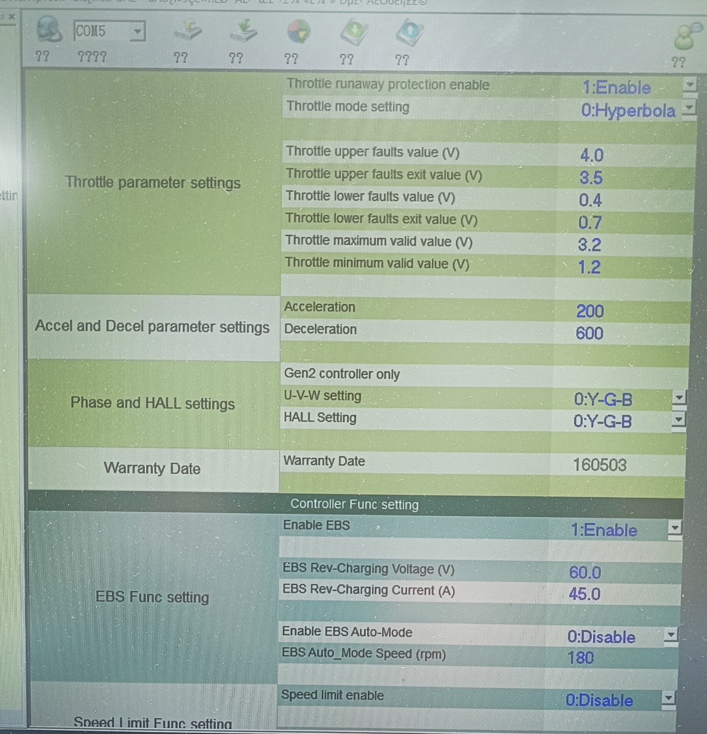

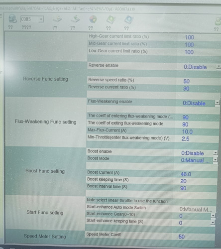

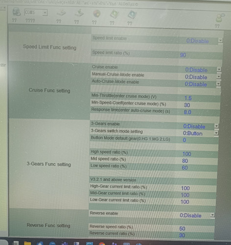

Hi, ich habe seit kurzem ein Programmierkabel und bin auf der Suche nach Infos zur Programmierung eines 3kW Bosch Motors an ein Lingbo Controller (für einen Unu Classic).
Wahrscheinlich müsste ich die Polpaare und den Winkel einstellen. Aber wo bekomme ich diese Infos zum Bosch-Motor her?

Heißt das, wenn ich diese Werte im Controller einstelle, sollte der 3kW Bosch Motor laufen!? Kann beim Versuch dabei etwas kaputt gehen?
Julinho hat geschrieben: Sa 26. Apr 2025, 09:47 read_out_3kw_1.jpgread_out_3kw_2.jpgread_out_3kw_3.jpgread_out_3kw_4.jpg
- Julinho
- Beiträge: 548
- Registriert: Fr 8. Apr 2022, 16:29
- Roller: Unu Classic 2016 2KW UNU Pro 3kW getuned
- PLZ: 16556
Re: Unu Controller Tweaking
Kann ich für nichts garantieren, aber der Controller, aus dem ich das Ausgelesen habe, funktioniert.

Dann vergleiche ich diese Werte mal mit dem vorhandenen Lingbo Controller (2kW) und versuche mein Glück.
Wenns klappen würde, wäre es super!

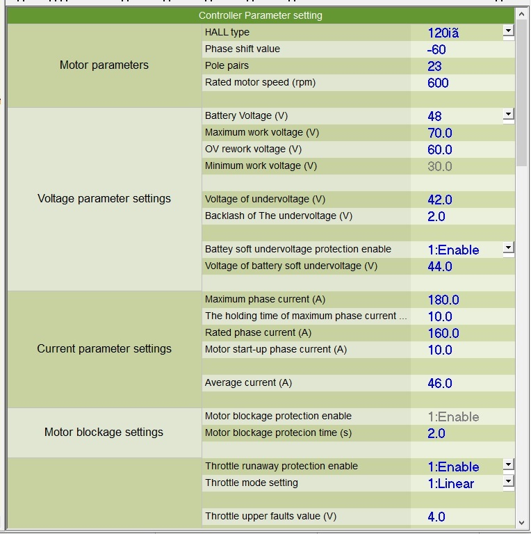

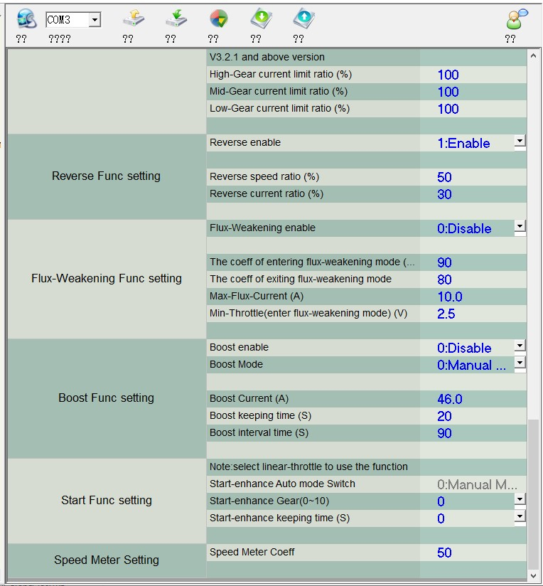

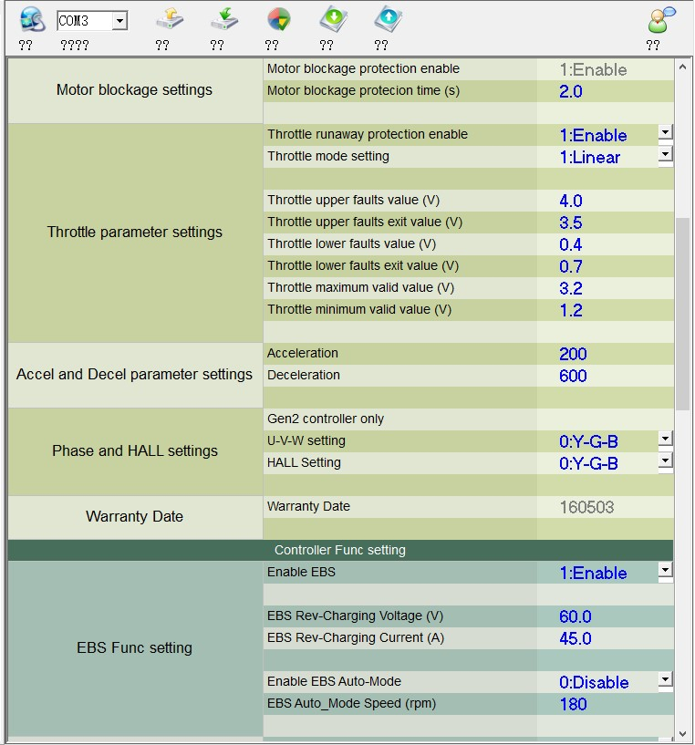

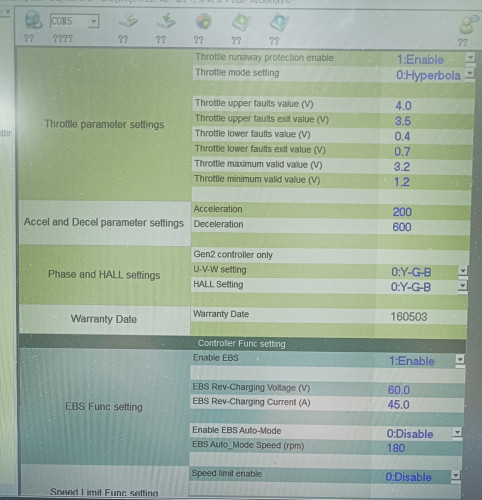

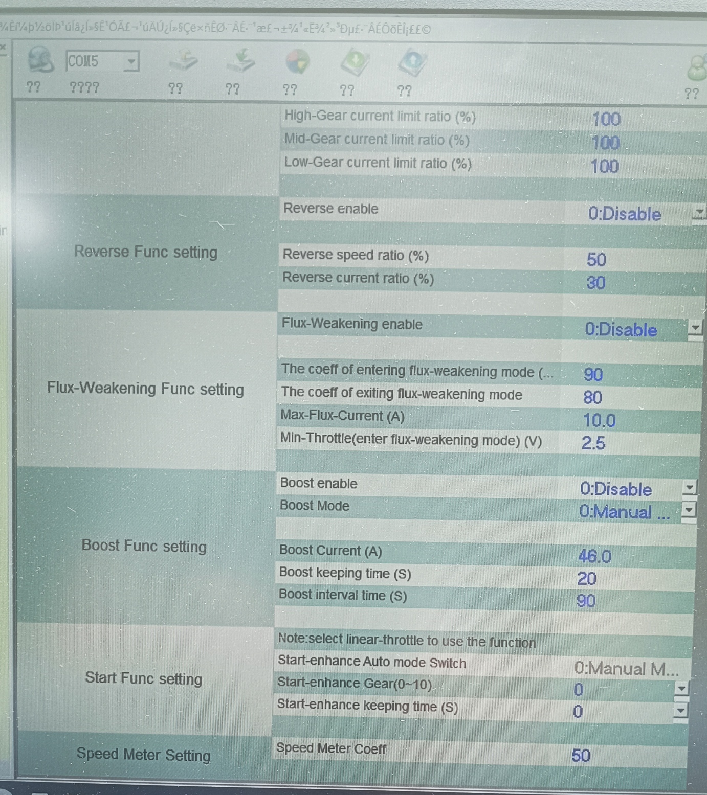

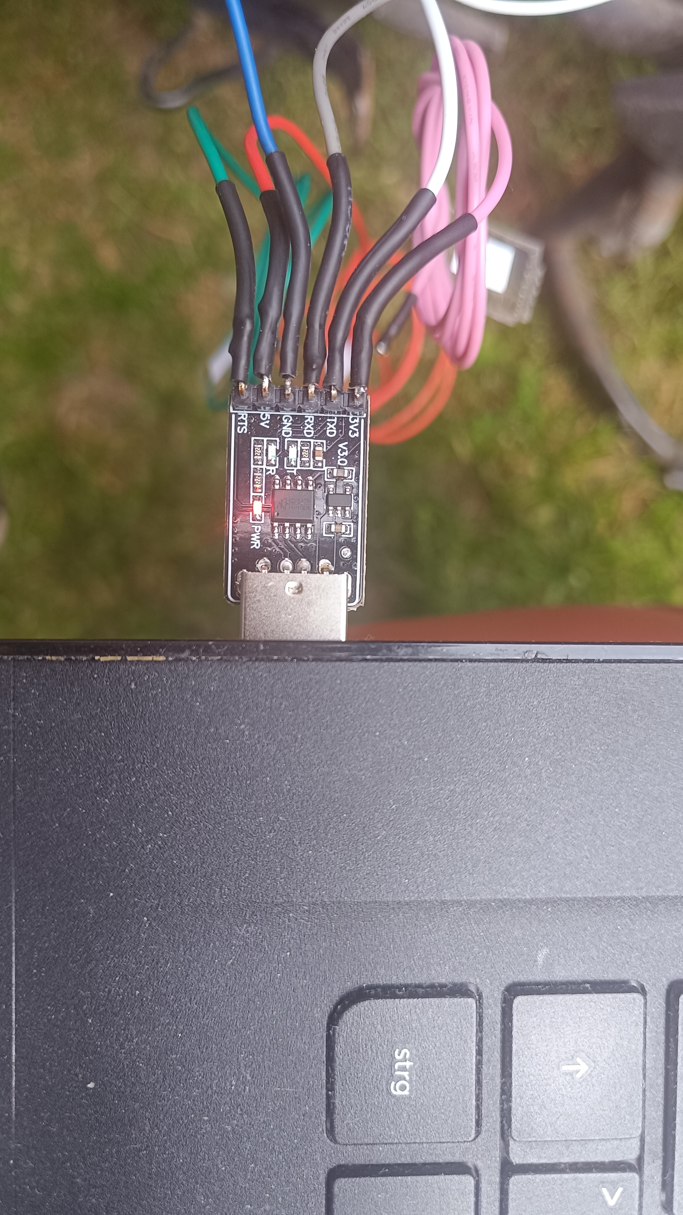

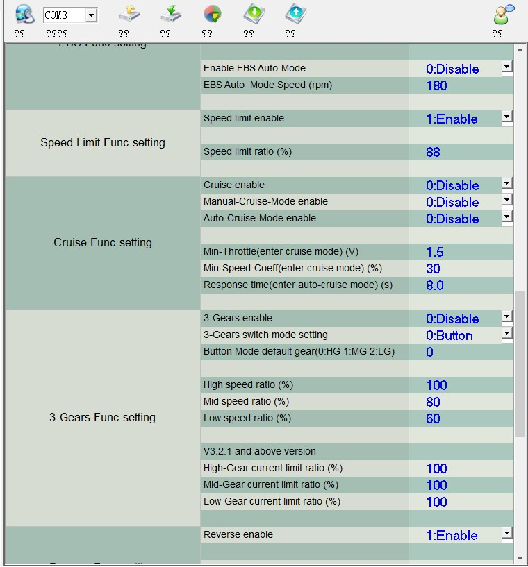

Nachdem mein UNU mit Lingbo Controller nur 44 km/h nach Tacho und GPS gelaufen ist (der UNU von meinem Sohn mit Bosch läuft 55 nach Tacho, ca. 49 GPS), habe ich mich daran gemacht, das zu ändern.

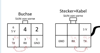

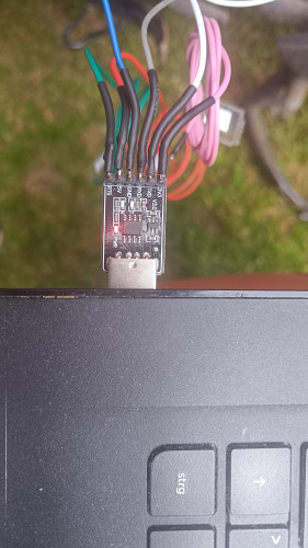

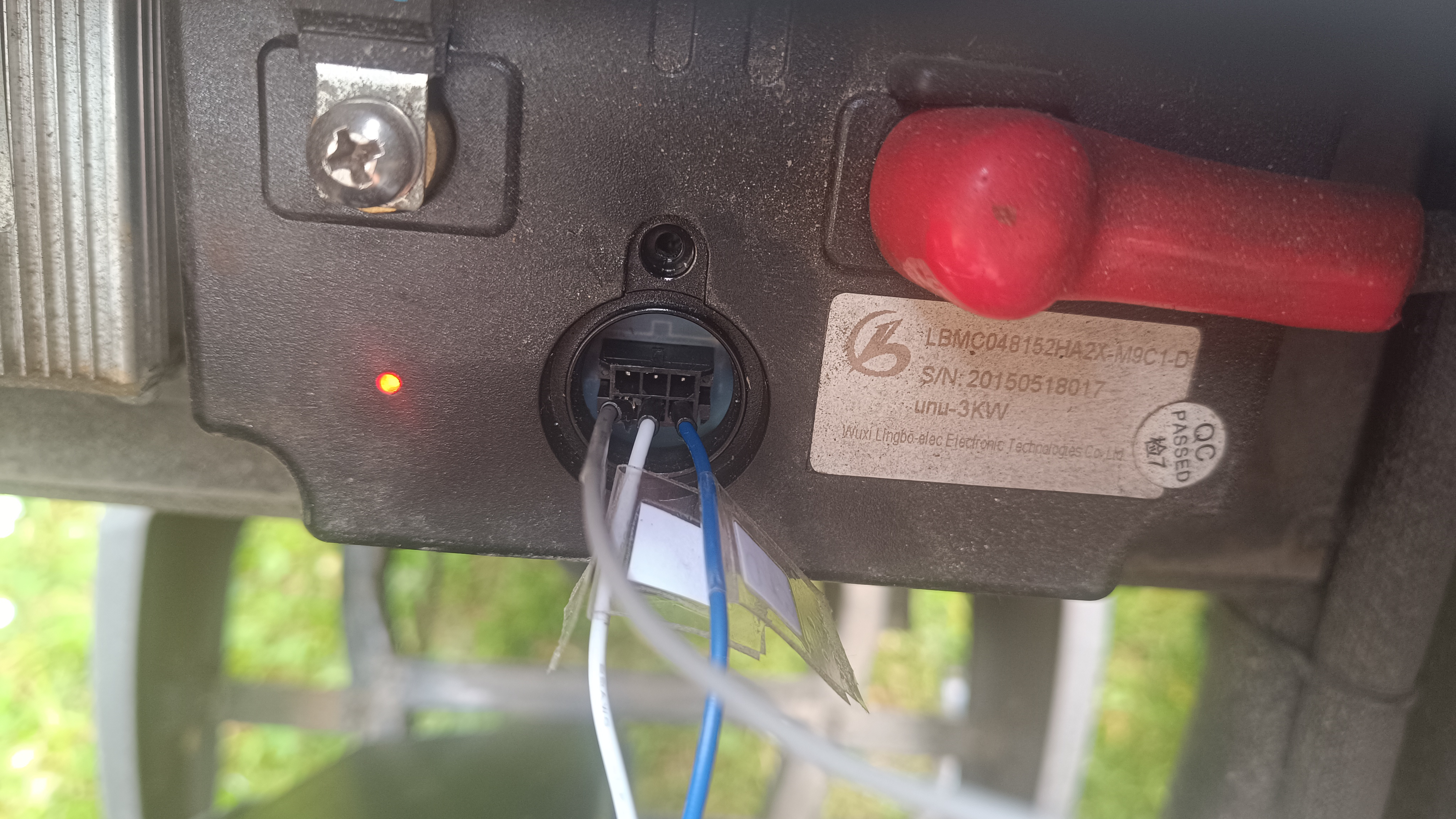

Ich konnte die LBMC GUI V4.0.0 App runterladen (kann ich verschicken). Für den Anschluss habe ich ein USB to TTL Serial Port Module CH340N 5V to 3,3 V Converter Adapter Board Module in der Bucht besorgt und ein paar Kabel angelötet. https://ebay.us/m/YTFWFP
An den Controller habe ich das so angeschlossen (mit angeschlossenem Akku, TX und RX im Vergleich zu dem hier Mal geposteten Bild vertauscht).
Und dann ein bisschen rumgespielt. Mit diesen Einstellungen läuft mein Lingbo UNU jetzt seit ein paar Wochen gut 50.

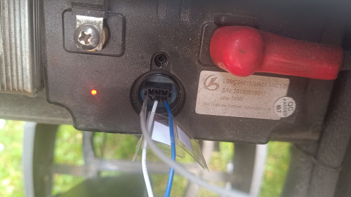

Hier noch die Änderung in der Steckerbelegung.
