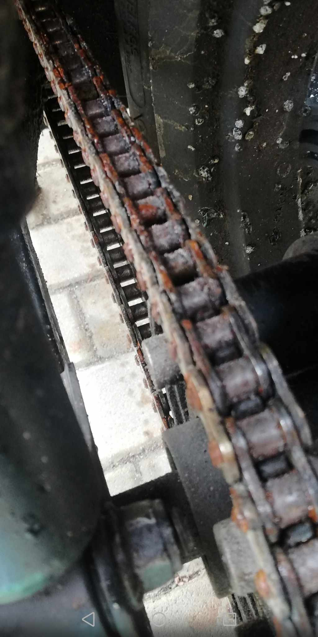

Bei Salz ja. Unten ein Bild wie meine Kette nach 14 Tagen unter der Plane nach einer Fahrt auf trockener Straße mit Salz aussah. NIU bringt nun superschöne Fahrzeuge wenn sie neu sind. Zwar mit wenig Akku aber sonst... In der Qualität scheint sich nicht viel verbessert zu haben und es scheinen immer noch Welten zu Fahrzeugen wie BMW oder Honda zu liegen.

Markus Sch. hat geschrieben: Mo 16. Feb 2026, 19:20 Unten ein Bild wie meine Kette nach 14 Tagen unter der Plane nach einer Fahrt auf trockener Straße mit Salz aussah.
Sehr interessant! Wie geht man mit so einer Bremsschreibe (oder so einer Kette) um?

rollingmartin hat geschrieben: Mo 16. Feb 2026, 19:28 Sehr interessant! Wie geht man mit so einer Bremsschreibe (oder so einer Kette) um?
Bei der Kette war der Rost nur oberflächlich und ich konnte ihn mit Ballistol Universalöl und einem Lappen am nächsten Morgen entfernen. Die Kette war danach wieder normal in Gebrauch.
