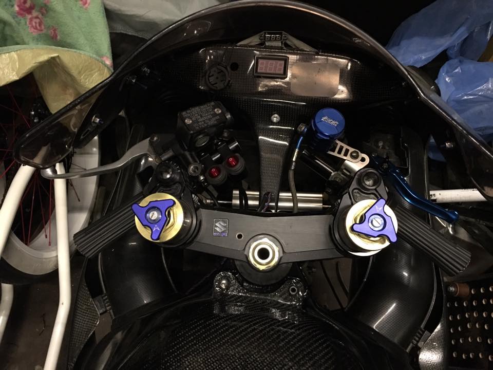

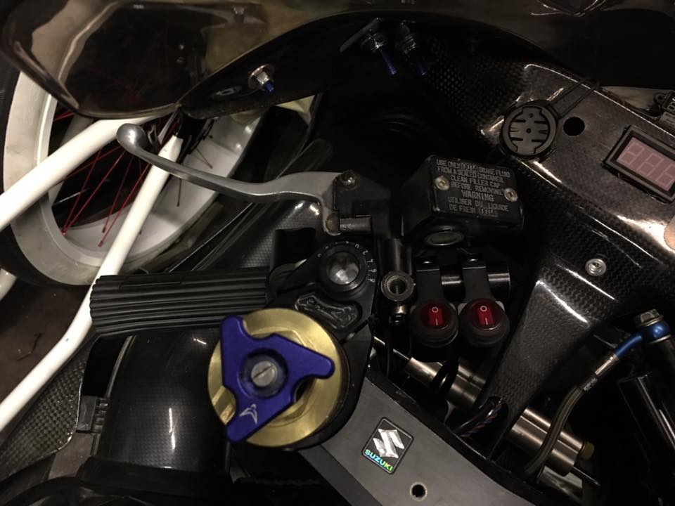

Da am linken Lenker noch ein wenig Platz ist habe ich mir mal eine hydraulische Kupplung von einer Suzuki GSXR 1100W dran gebaut.

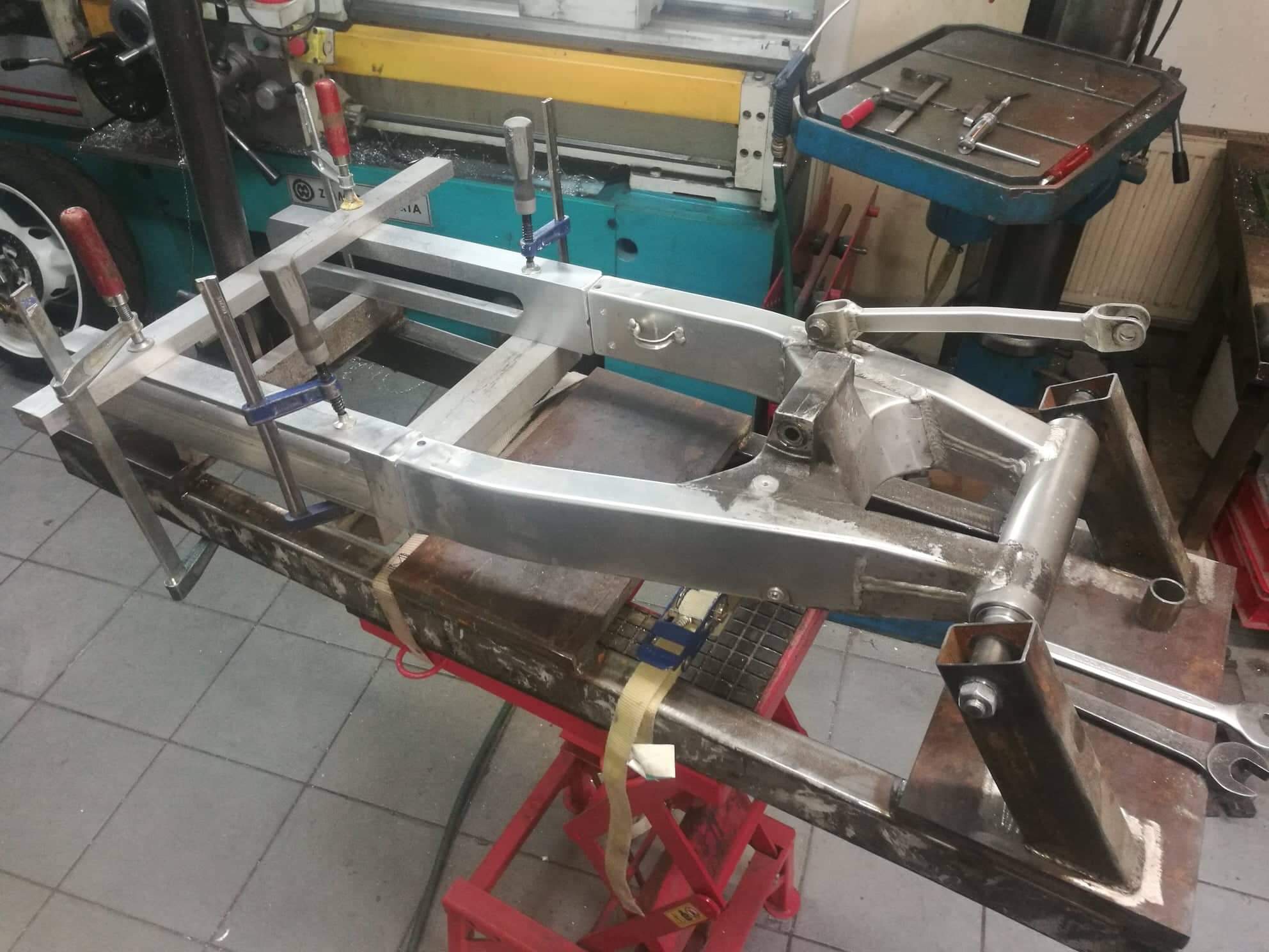

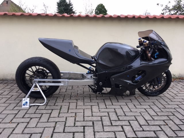

Re: GSX-R e899 K2
Schwinge ist erst einmal provisorisch drin.
Fehlt noch der Unterzug zur Stabilisierung und die neue Fußrastenbefestigung

Re: GSX-R e899 K2

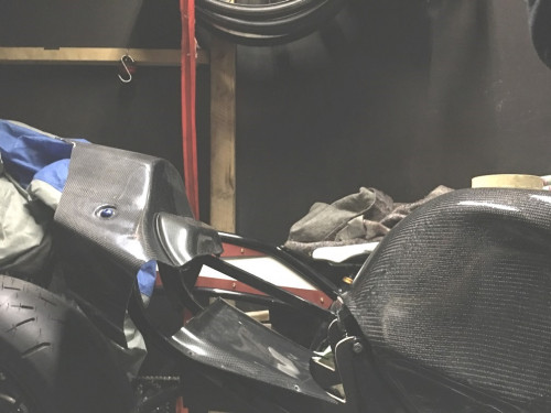

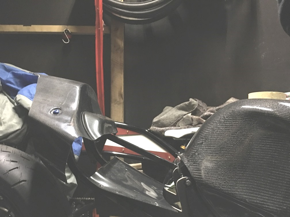

Da mir das Heck schon eh und je ein Dorn im Auge war, habe ich es in der Zwischenzeit mal etwas gekürzt.
Fehlt nur noch eine neue HUV!
Evtl. wird am kommenden We die richtige Schwinge fertig (Unterzug usw.)

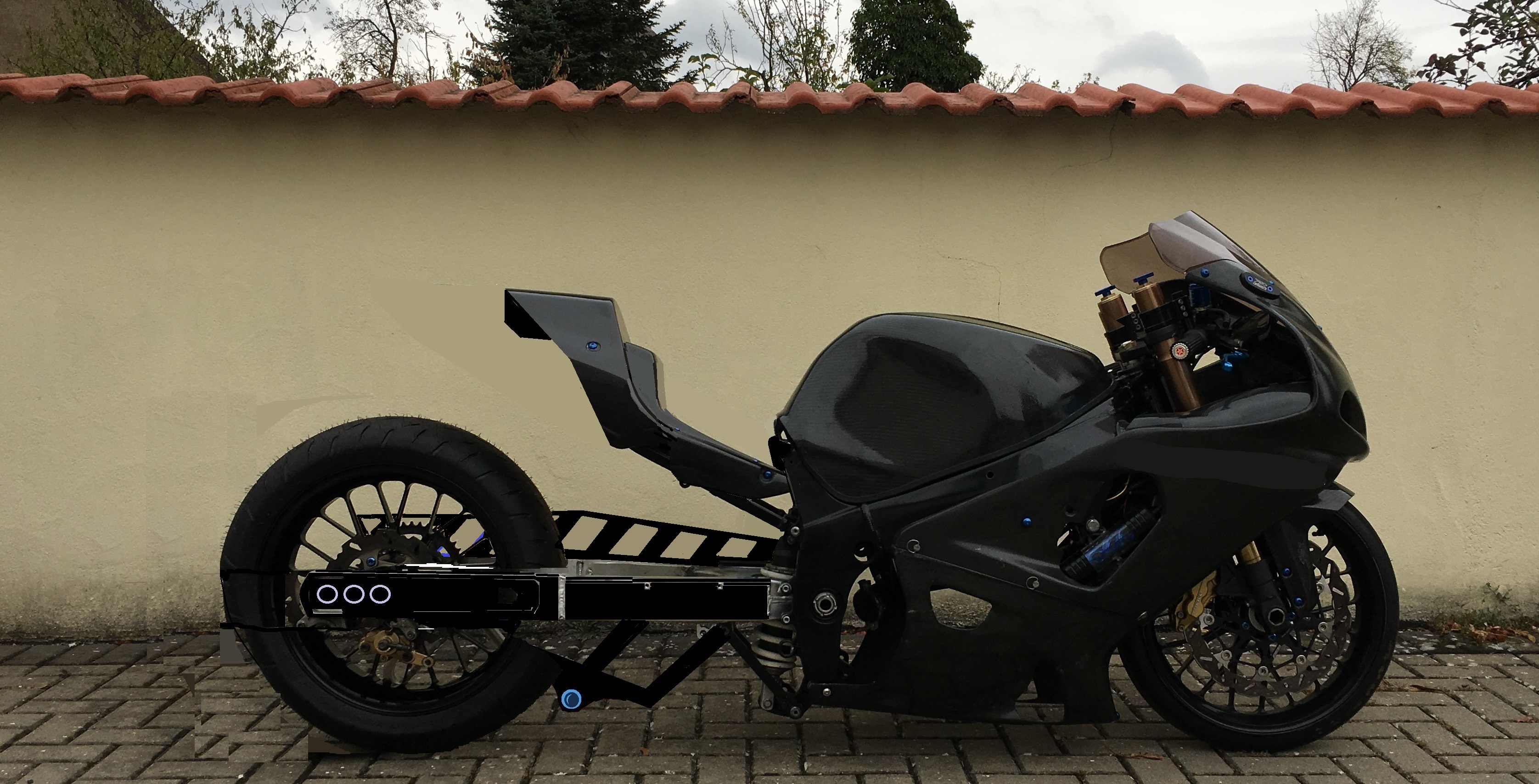

Re: GSX-R e899 K2

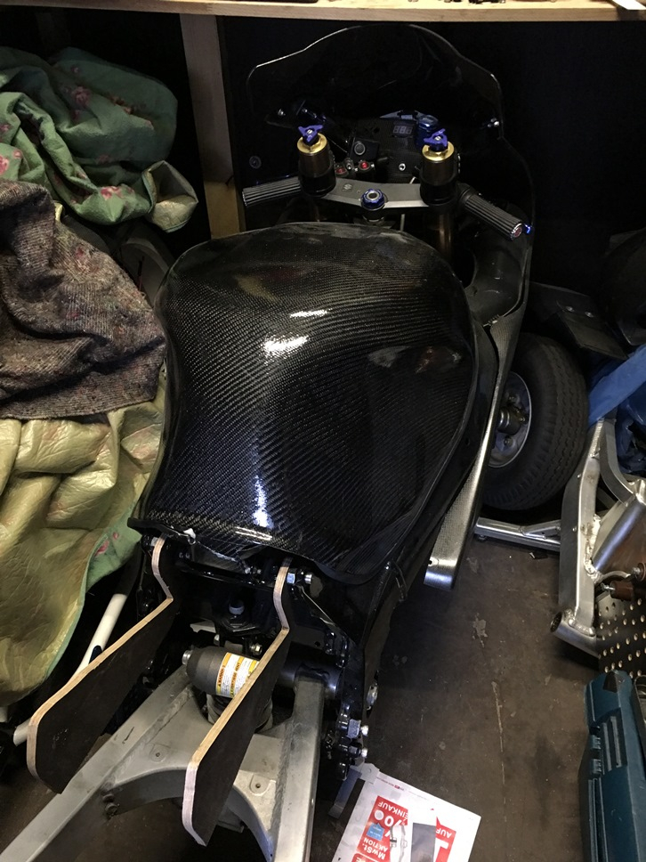

Heck noch weiter eingekürzt und den Sitz ebenfalls!
In Zukunft sitze ich also 10cm tiefer ...
- Beiträge: 20626
Re: GSX-R e899 K2
Aber Du sitzt dann nicht auf den zwei Röhrchen?
Rov
- Beiträge: 735
- Roller: GSX-R e899 K2
- PLZ: 96114
Re: GSX-R e899 K2
Ne, ne, der Heckrahmen wird schon ordenlich umgebaut.
Habe erst einmal nur eine Heckstrebe entfernt, damit ich den Sitz mal ordenlich auf der Holzkonstruktion auflegen konnte.
Den Sitz bzw. was davon noch übrig ist kann ich eh nicht mehr verwenden, da er zu kurz ist oder er muß auch verlänget warden, wenn es keien fertigen Platten gibt.
Die Sitzbreite geht dann auch auf fast 25-30cm auf 16cm runter ... das reicht vollkommen für die kurze Strecke!
Das Heck wird wie beim Original an 4 Heckstreben hängen.
Als nächstes müßte ich mal die Adapter anfertigen lassen, damit mein Schweißer dann passend die Heckstremen eine nach der anderen passend zurechtbiegen kann.
Aber am Ende werde ich dann doch auf den zwei oben liegenden Aluvierkantrohren (20x20mm) platz nehmen, werde aber von 4 Stück getragen.

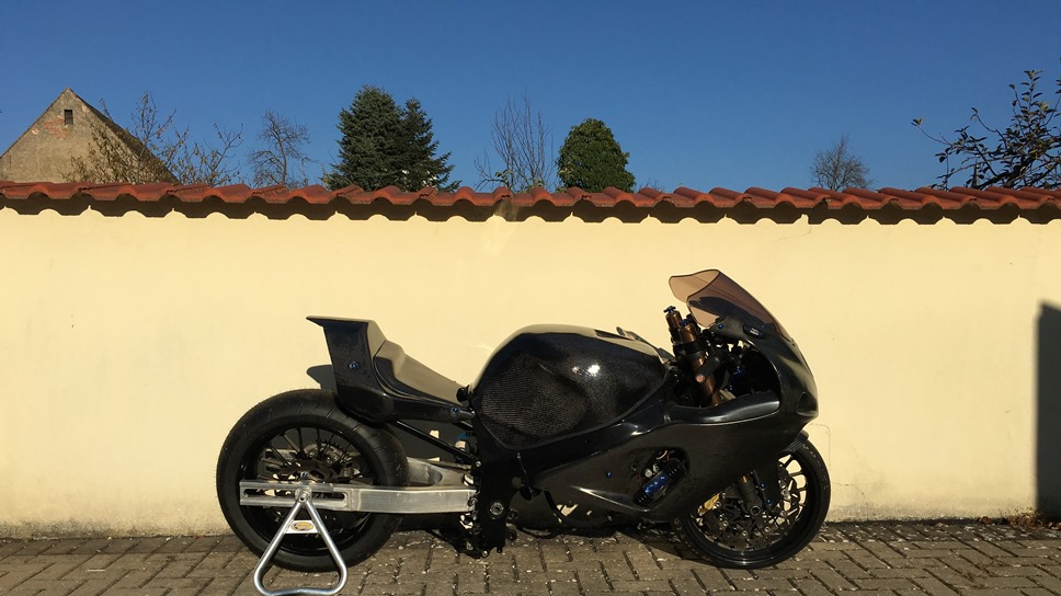

Am Ende soll es ungefähr in diese Richtung gehen:
