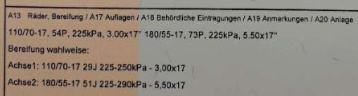

Der erste Fragenkomplex geht in Richtung Reifenwechsel.
Aus mehreren Gründen (und nicht nur den hier bereits geschilderten) möchte ich nicht die Originalen Reifen auf den Felgen belassen.
Vorne sollte da hinsichtlich der Montage auch kein Problem sein, da die Vorderradfelge keinen Motor hat.
Allerdings sehe ich hier einen kleinen Widerspruch bei den Angaben der Händler...
Bei NMD24 steht vorne eine Reifengröße von 110/70-17 aber auf den Fotos von Asphaltbrenner steht auf dem Aufkleber 120/70-17 :shock:
Handelt es sich nun nur um eine Falschangabe bei NMD24 oder liegt das daran, dass Asphaltbrenner da offenbar eine Citytwister, also eine auch hinsichtlich der Reifen überarbeitete E-Odin abgelichtet hat???
Insoweit wäre dann für mich und die Suche nach Alternativreifen schon von Interesse, ob mir jemand sagen kann welche Felgenbreite das Vorderrad hier hat, also 3,0 (üblich bei 110/70-17) oder 3,5 was bei dem 120/70-17er Reifen eher das Grundmaß wäre.
Hinten dagegen gibt es zum einen das Problem des Motors in der Nabe und zusätzlich noch die doch ziemlich seltene Reifengröße von 180/55-17 ohne Angabe zur Felgengröße. Üblich wäre bei der Reifengröße eine 5,5 er Felgenbreite, aber eben auch eine 6,0 Breite denkbar.
Hier wäre also meine erste Frage, welche Felgenbreite (17 Zoll ist ja klar) die Hinterradfelge nun hat, weil ich eigentlich vorhatte, statt des 180/55-er Reifens einen 170/60er Reifen auf die Felge zu ziehen, was technisch bei einer 5,5 er Felgenbreite durchaus noch möglich wäre.
Die Radumfangabweichung läge dabei nämlich nur bei 0,9 % mehr und der Höhenunterschied betrüge lediglich 3 mm.
Also faktisch würde sich nichts an der Fahrwerksgeometrie ändern.

Zu den Reifen. Gemäß korrekt nach CoC ausgefülltem Fahrzeugschein sind vorne 110/70-17 54P und hinten 180/55-17 73P zugelassen.
Was hier vielleicht der eine oder andere User an Abweichungen aufgezogen hat, oder montieren hat lassen, ist ggf. eine andere Geschichte (die im Falle eines Unfalls, einer Fahrzeugkontrolle oder der zweijährigen TÜV-Vorführung zu Problemen führen kann).

Zu meiner Frage nach der Felgenbreite.
Die soll normalerweise angeblich auf der Felge irgendwo draufstehen.
Hat das schon mal jemand gesehen?
Und wenn ja, könnte er/sie/es davon bittebitte ein Foto hier hochladen?
Tante edith sagt, ich habs inzwischen herausbekommen...
Also vorne 3,0 und hinten 5,5 ... 8-)
