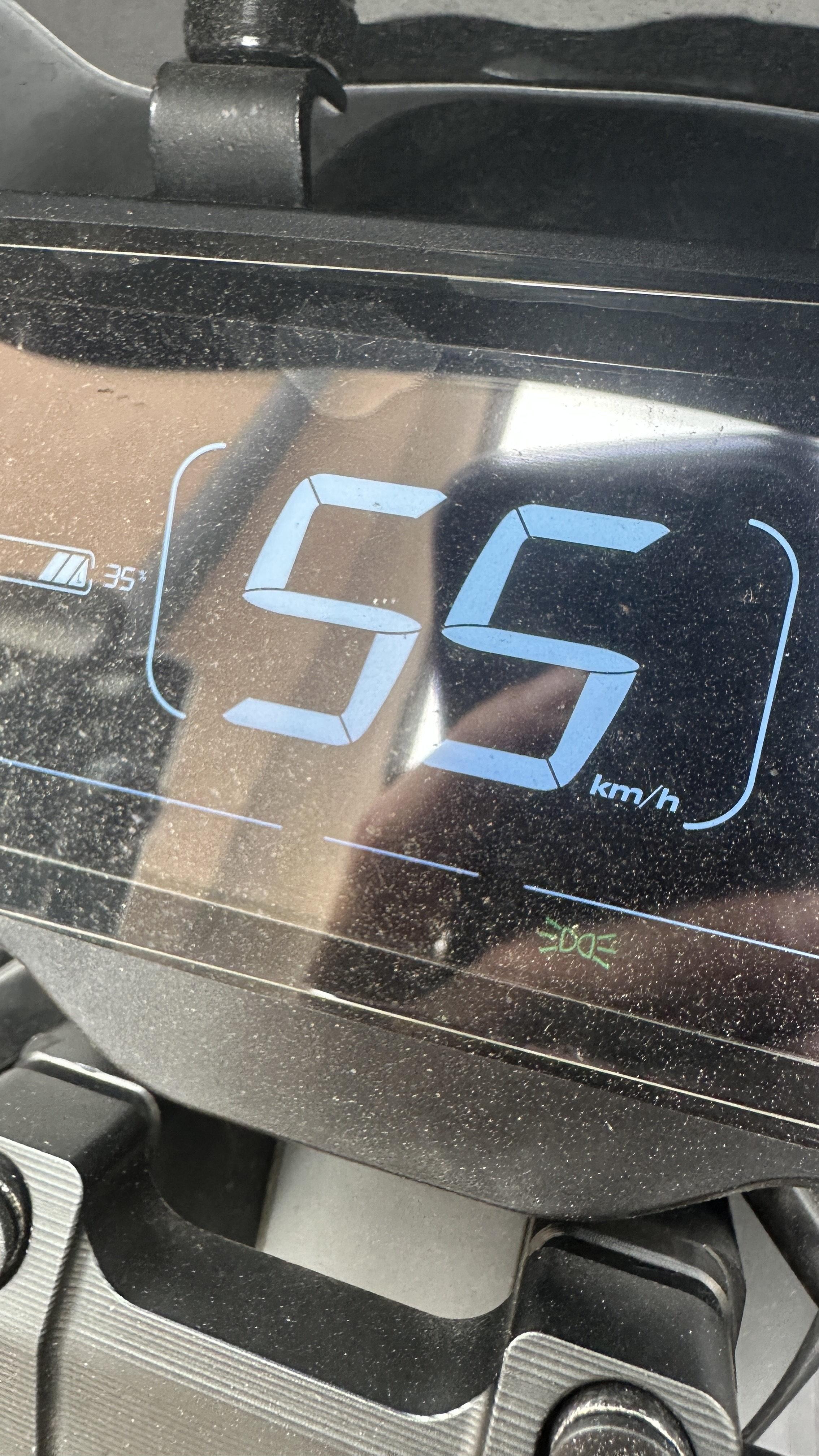

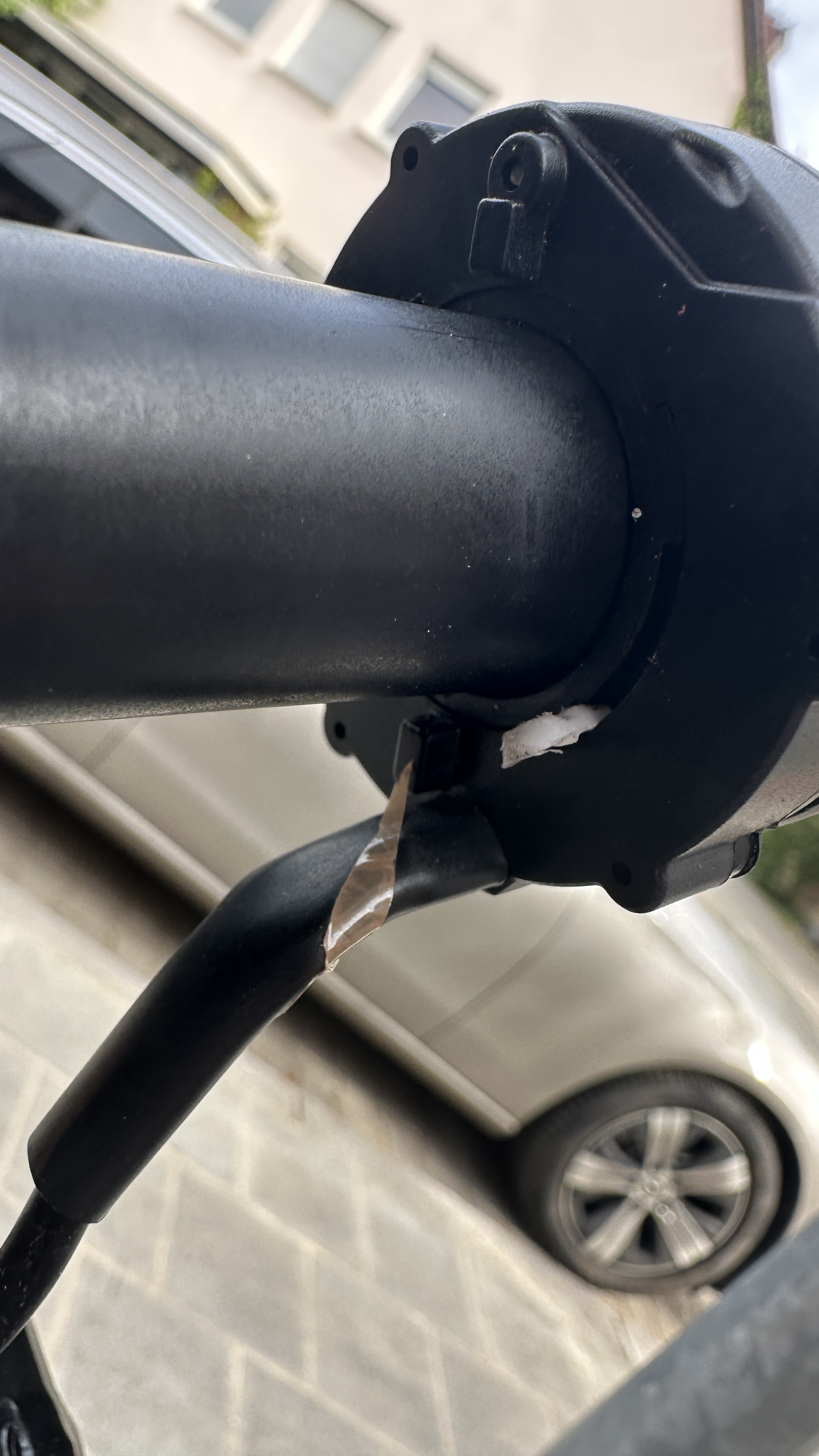

ScottKamer
Beiträge: 105
Registriert: Do 23. Jun 2022, 16:37
Roller: Nova Motors Inoa SLi5/ Kaufpreis 2399€/ Baujahr 2022/
PLZ: 90427
Wohnort: Nürnberg
Re: Inoa Sli 5 (IVA E-GO S5) Begrenzung 55+
Beitrag von ScottKamer »
Hab jetzt mal meinen Controller vom „neuen Holländer“ getestet. Vom Fahrverhalten wie schon des Öfteren hier im Forum besprochen. Ist genau das selbe! Allerdings rekuperiert er wieder! Vom letzten Nova Update war es ja dann nicht mehr vorhanden.
Hab allerdings jetzt den Gasgriff etwas bearbeitet. Er läuft laut Tacho somit nur noch 55kmh, da mir die 58-59 km/h etwas zu riskant waren.
Hab einfach ein Stück Kunstoff eingeklebt, damit ich den Gasgriff nicht mehr bis zum Anschlag drehen kann
