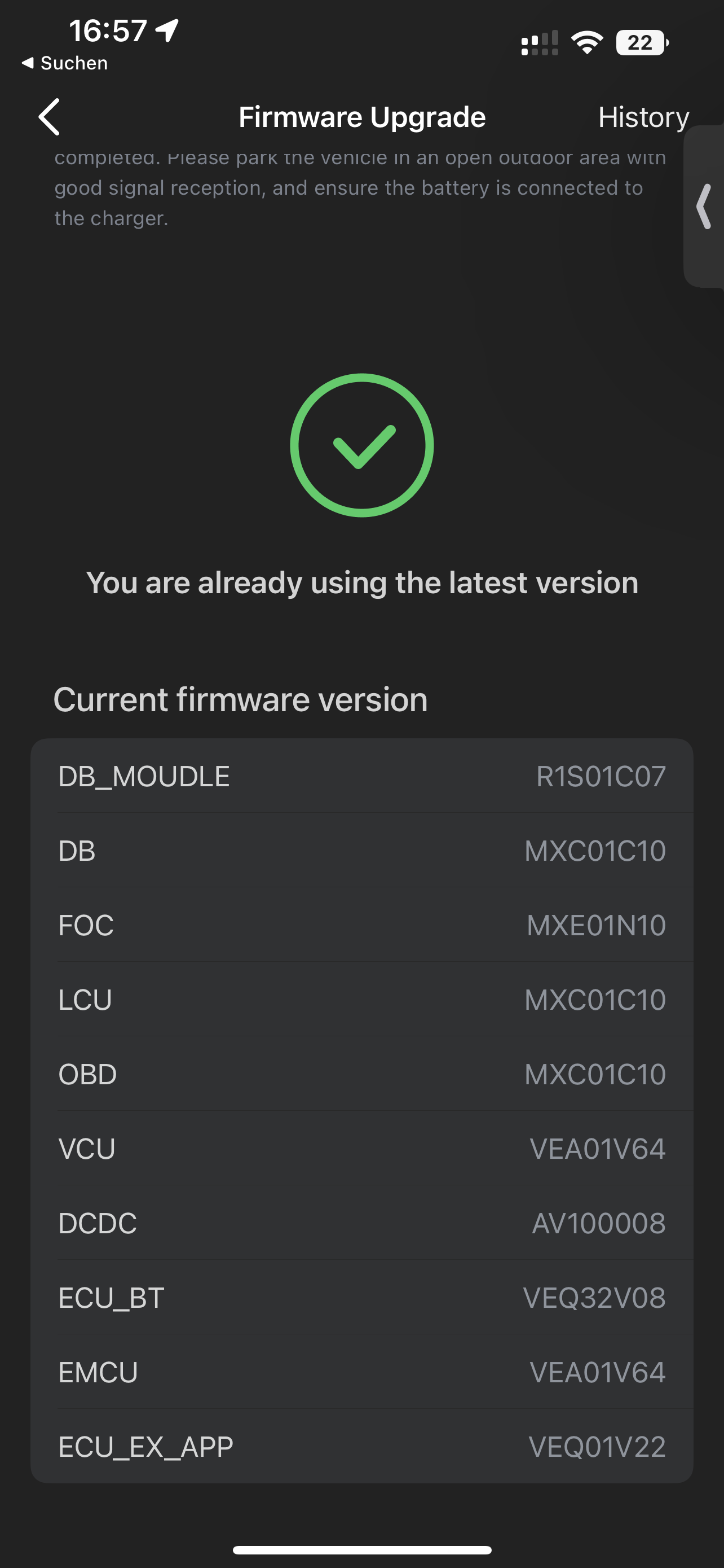

Beim EVO kann man das sehr gut sehen.
ECU V4
Version V64 EMCU

killamilla
Beiträge: 30
Registriert: So 29. Sep 2019, 17:24
PLZ: 8
Re: Modifikationen am Niu
Beitrag von killamilla »
Schön und gut. Aber wenn ich meine v3 HW nicht auf eine V35 SW updaten kann, wie sollte ich sonst da dran kommen, als die ganze ECU zu tauschen ?
Und auch wenn das Update möglich wäre - über den Umweg mit dem H1 Auslesegerät mit dem auch andere Steuergeräte flashen kann - bleibt immer noch das Problem, das man die App Anbindung verliert, für mich leider ein No Go.
