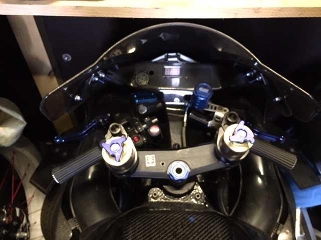

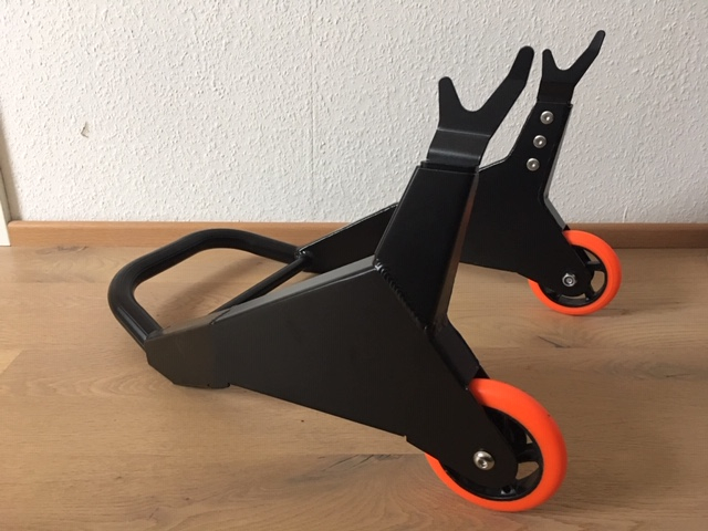

Re: GSX-R e899 K2
Nun wird es langsam blau im Cockpit
Die Schwinge wurde mir nun für KW4 versprochen und ich warte derzeit auf ein Angebot für einen Motor ...
Das Christkind hat mir einen neuen Hinterradmontageständer vorbeigebracht und ich habe mir nun noch ein 17ner Ritzel bestellt.
