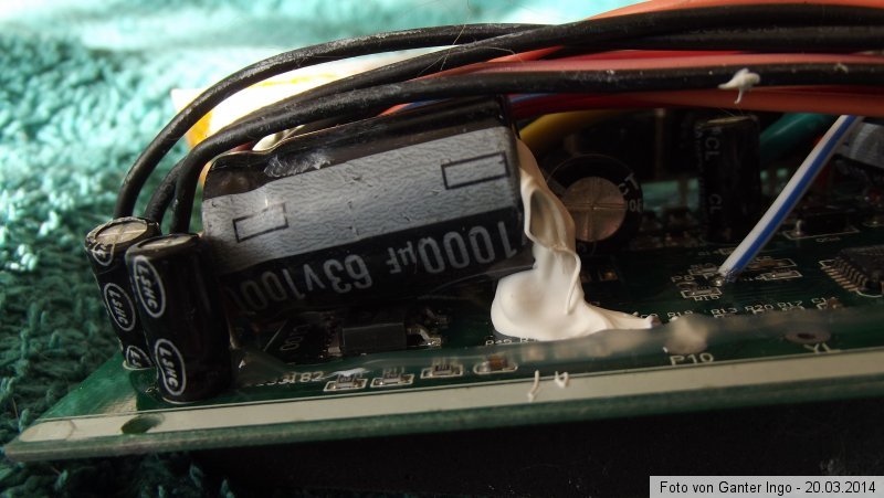

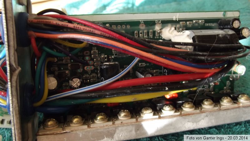

Bilder vom defekten Steuergerät
Anbei zwei Fotos vom defekten Steuergerät. Schmorschäden habe ich keine feststellen können, aber eine klebrige Masse an einem Ausgang des großen Elko. Nach einer Isolationsmasse sieht das aber nicht aus. Eher danach, als wenn etwas aus dem Elko bei Überhitzung ausgelaufen ist. Vielleicht kann unser Experte Harry mir da etwas zu sagen.

gervais
- Beiträge: 1362
- PLZ: 3
Re: REVOLUZZER & REVOLUZZI - Berichte, Tipps, Hilfe u. a.
Die wunderschön weiße Masse kommt nicht aus dem Elko.Der hat ja noch nicht einmal die Pforten geöffnet..
Ich tippe auf Klebemasse zum Fixieren.
- Ganter Ingo™
- Beiträge: 2589
- PLZ: 48145
Na, da hat dann in China wohl einer gut abgespritzt...

- Harry
- Beiträge: 2140
- PLZ: 49479
- Wohnort: Ibbenbüren
Hallo Ingo,
bei den vielen Kabeln ist ohne vernünftige Beschriftung ein Austausch des Controllers nicht möglich.
Bei dem Kondensator in deinem defekten Controller würde ich auch sagen, dass er mit Silikon fixiert wurde. Sonst würden bei der vielen Wackelei die Anschlüsse abbrechen.
