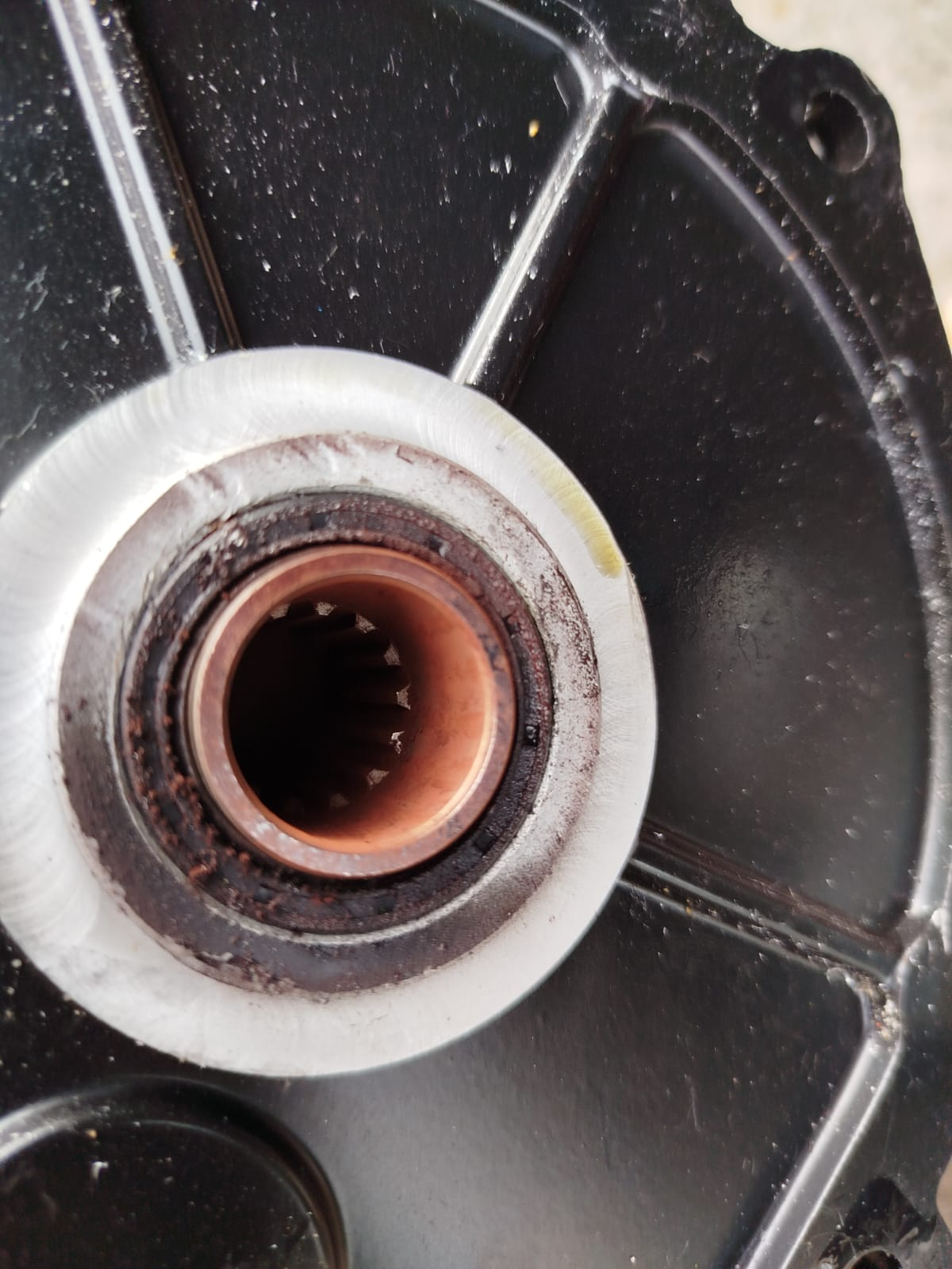

Heute bin ich dem "Kreischen" auf die Schliche gekommen. Habe das Getriebe abgeschraubt und festgestellt das die Getriebe eingangswelle Radiales und axiales Spiel hat. Ich vermute daher kommen die Geräusche. Habe Tinbot angeschrieben und bekomme ein neues Getriebe zugeschickt. Dadurch das die Hohlwelle auf der Motorwelle rum Eierte, wurde ordentlich Staub produziert. Die Welle vom Motor hat leichte Abnutzungserscheinungen an der Verzahnung (Laufleistung ca. 1000km).
Das Getriebe Gehäuse sieht auch nicht besonders gut aus, Sieht aus wie (Akkord zusammenkloppen)
Wellendichtring sitzt Schief und hat (Einabauspuren)
Ich hatte mal von der Tinbot ES1 Gelesen das die Probleme mit dem Getriebe hatten. War das zufällig das gleiche Getriebe?
