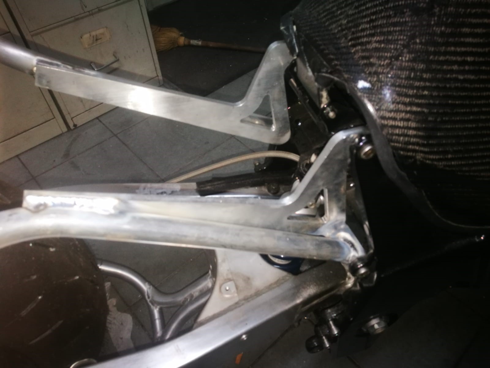

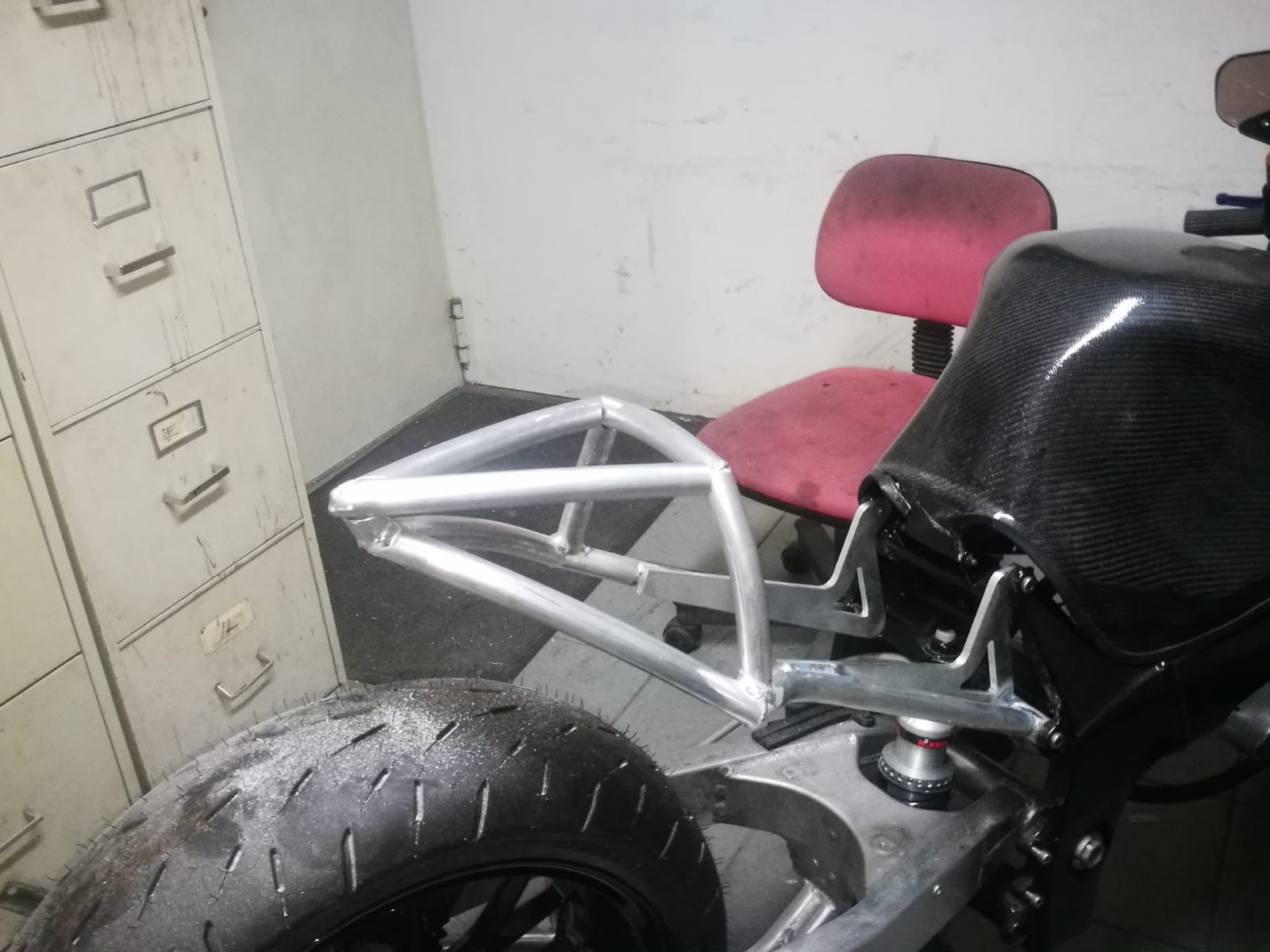

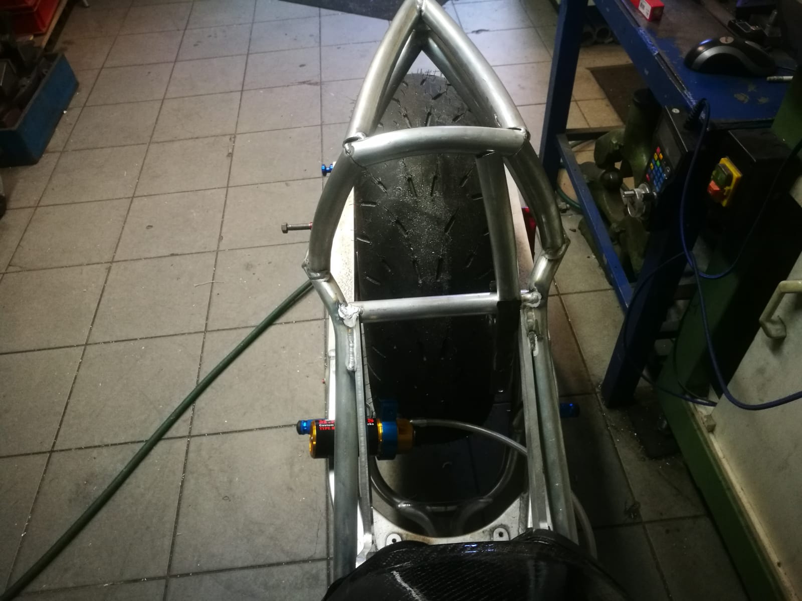

Die neue Sitzflächenbefestigung ist schon mal angefertigt, wird aber noch ein wenig angepasst.
Somit werde ich dann in Zukunft ca. 10cm tiefer sitzen, wie Original.

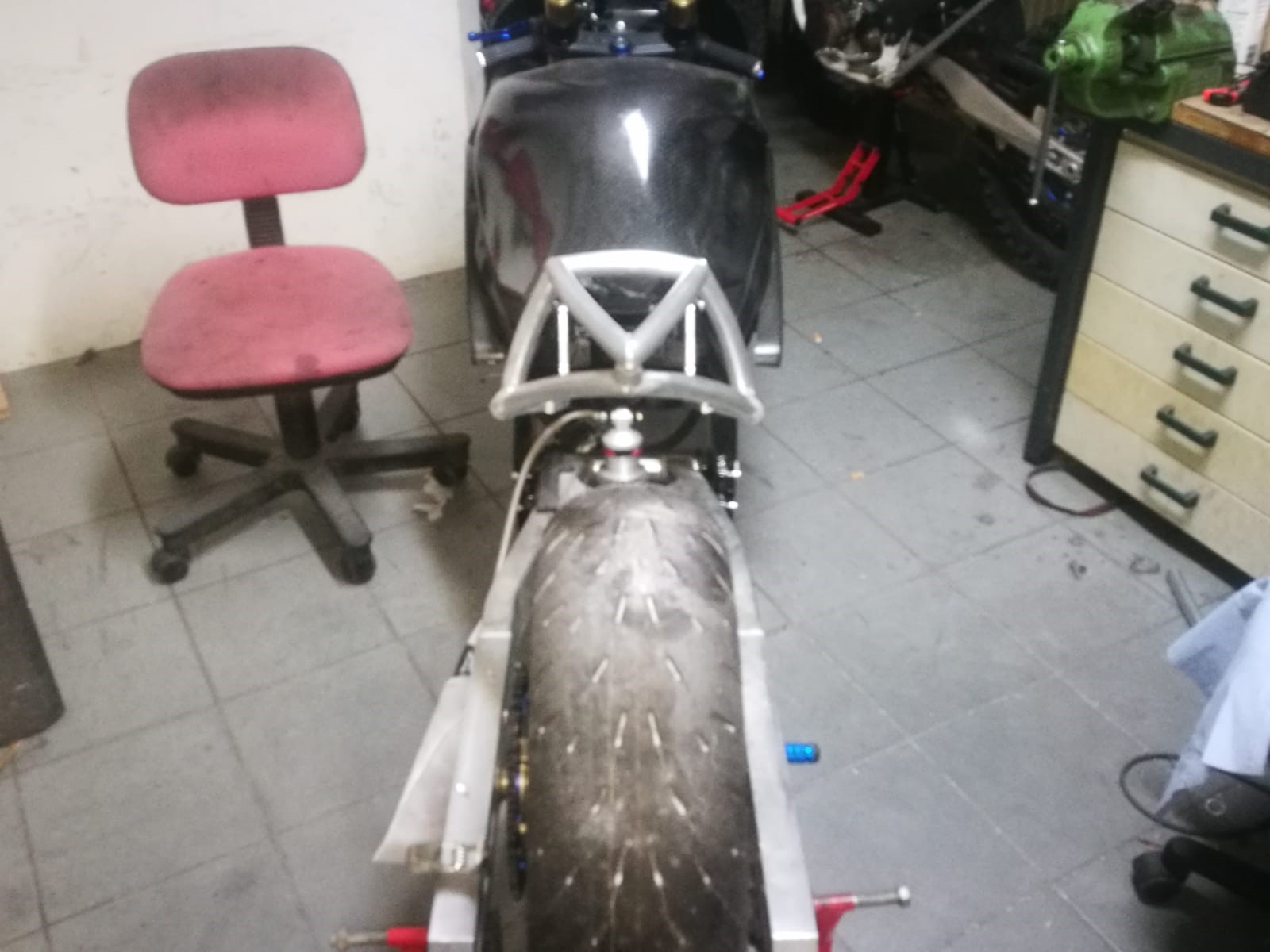

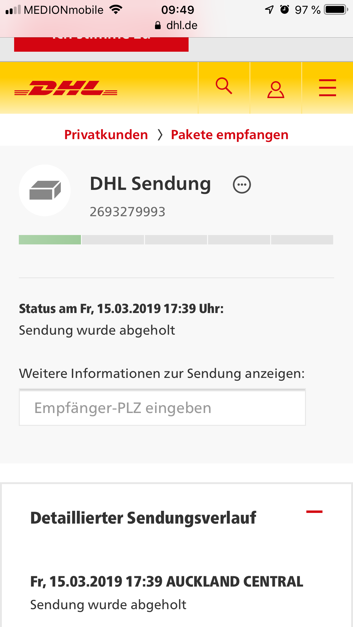

So, da kann man nur noch hoffen das DHL es schafft das Paket´chen pünktlich innerhalb der nächsten zwei Wochen zu liefern, damit ich meinen Termin am 6. April bei der Energiemesse noch halten kann!
Und das Heck kommt auch langsam aber sicher dem Ende näher …

Regler hängt immer noch im Zoll fest. Keine Ahnung, ob es diese Woche noch etwas damit wird?

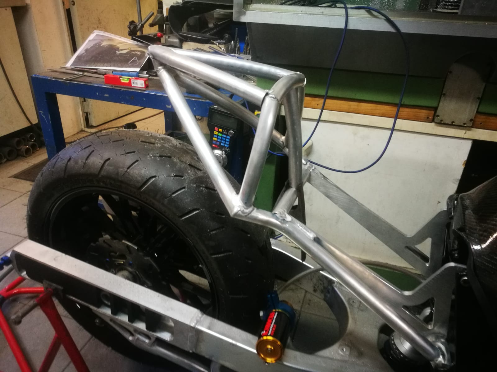

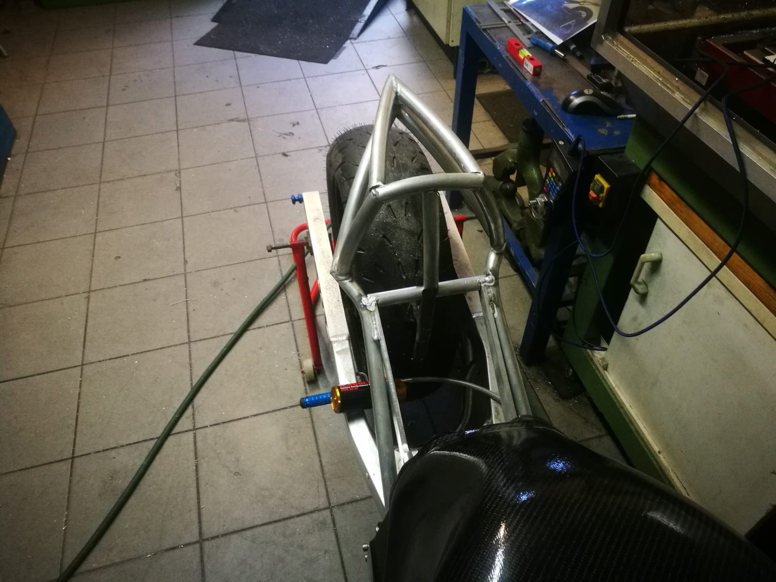

Und mit dem Design der Rückenlehne bin ich mir auch noch nicht ganz sicher (2 Streben, eine Strebe oder ganz anders?).
- Beiträge: 20625
Re: GSX-R e899 K2
Die Lehne muss halt Deinen Allerwertesten sicher vor dem hinten runterrutschen bewahren beim Beschleunigen, ohne dass es ihm wehtut. Also eine möglichst ergonomische Form wäre hier das Designziel, egal weiviele Streben.
Rov
- Beiträge: 735
- Roller: GSX-R e899 K2
- PLZ: 96114

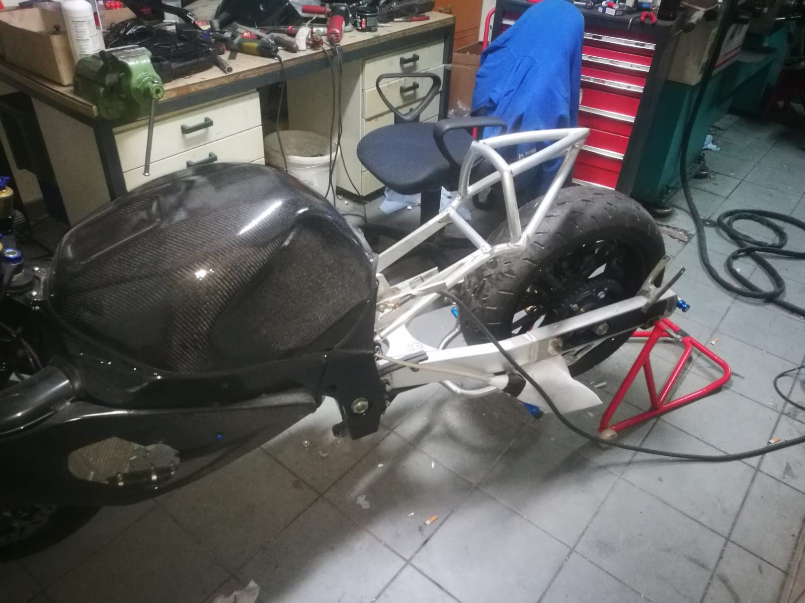

Re: GSX-R e899 K2
Jupp, evtl. haben wir nun eine nette Lösung gefunden.
Am Sonntag kann ich sie dann abholen.
Gerade mit DHL telefoniert. Der Regler hängt immer noch im Zoll fest aber zumindest was ich an Zoll und Einfuhrgebühren zu zahlen habe. Sind schon mal 20% weniger wie erwartet
Da kann ich dann auch ruhig mal bis nächste Woche warten.
