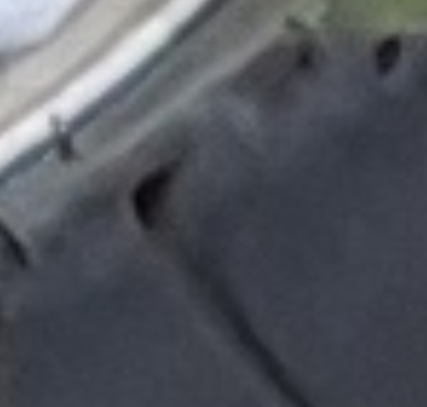

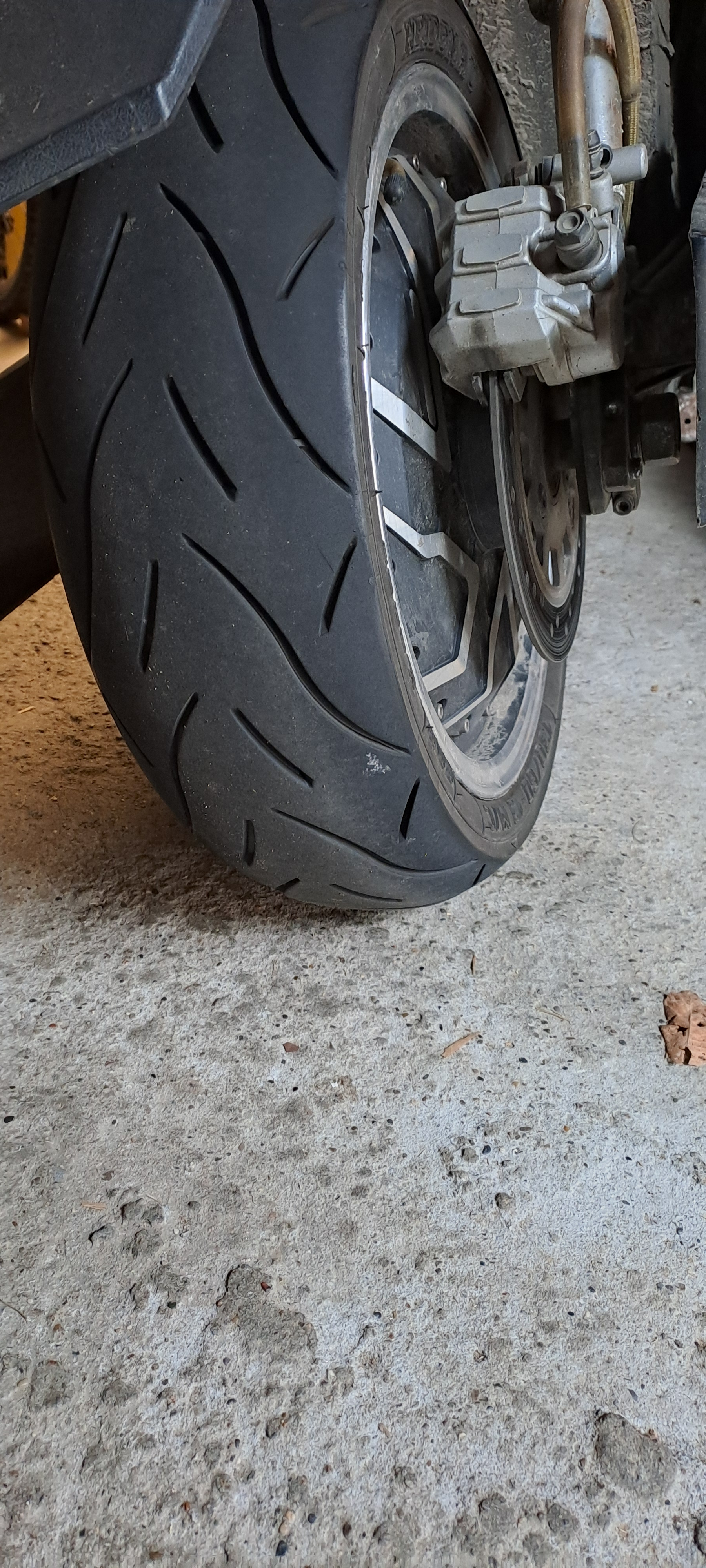

Hinten gibt es durch die etwas breitere Felge gar keinen Angststreifen mehr.

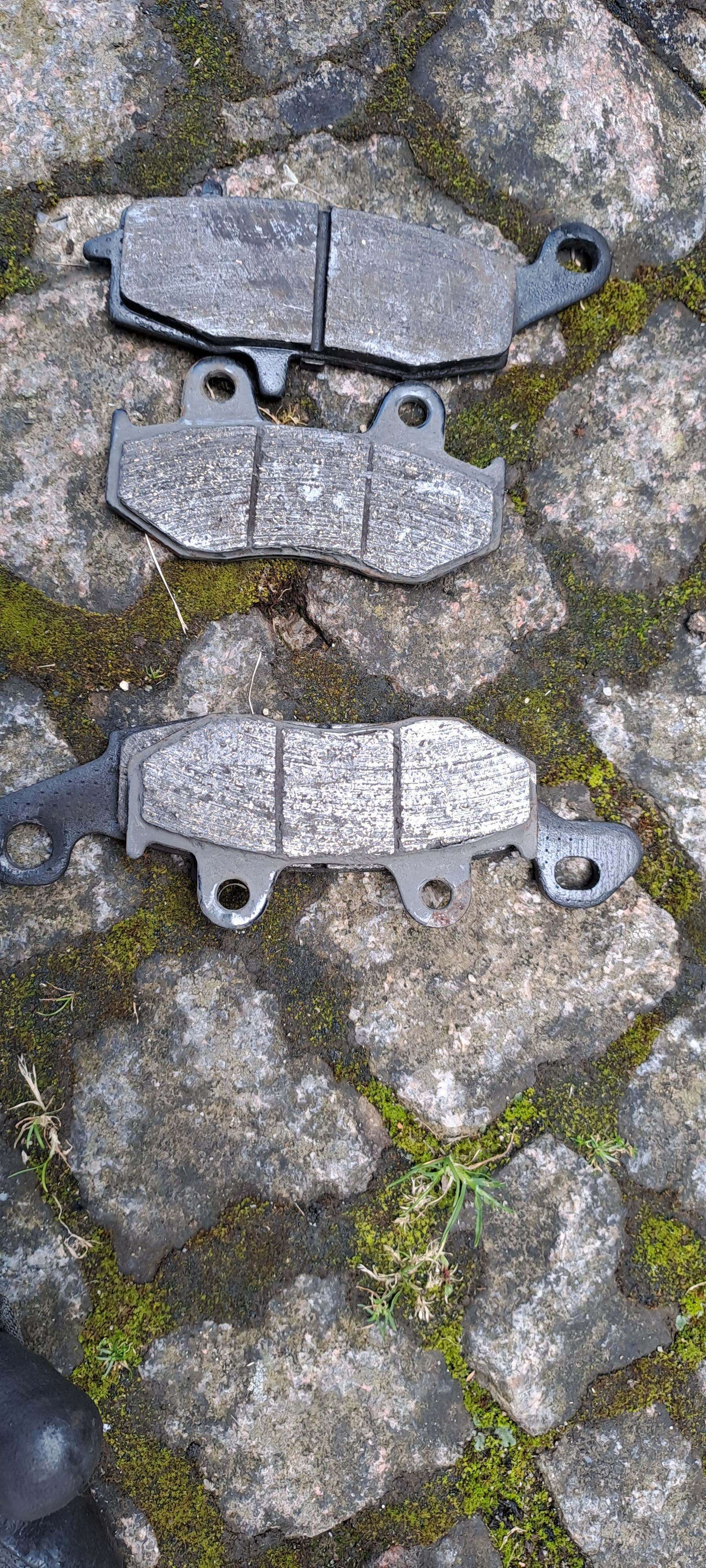

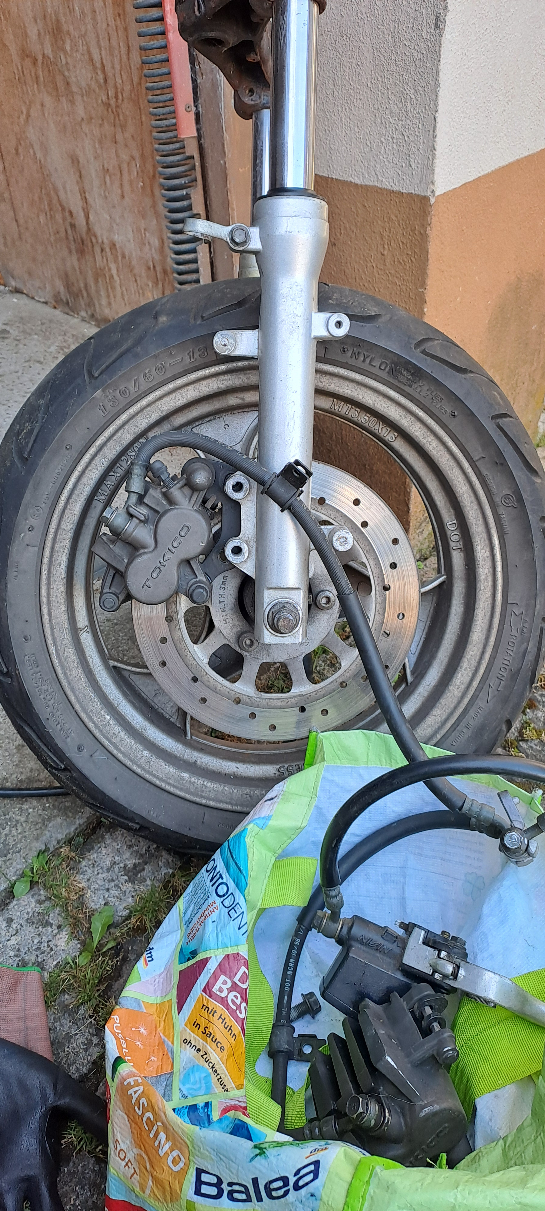

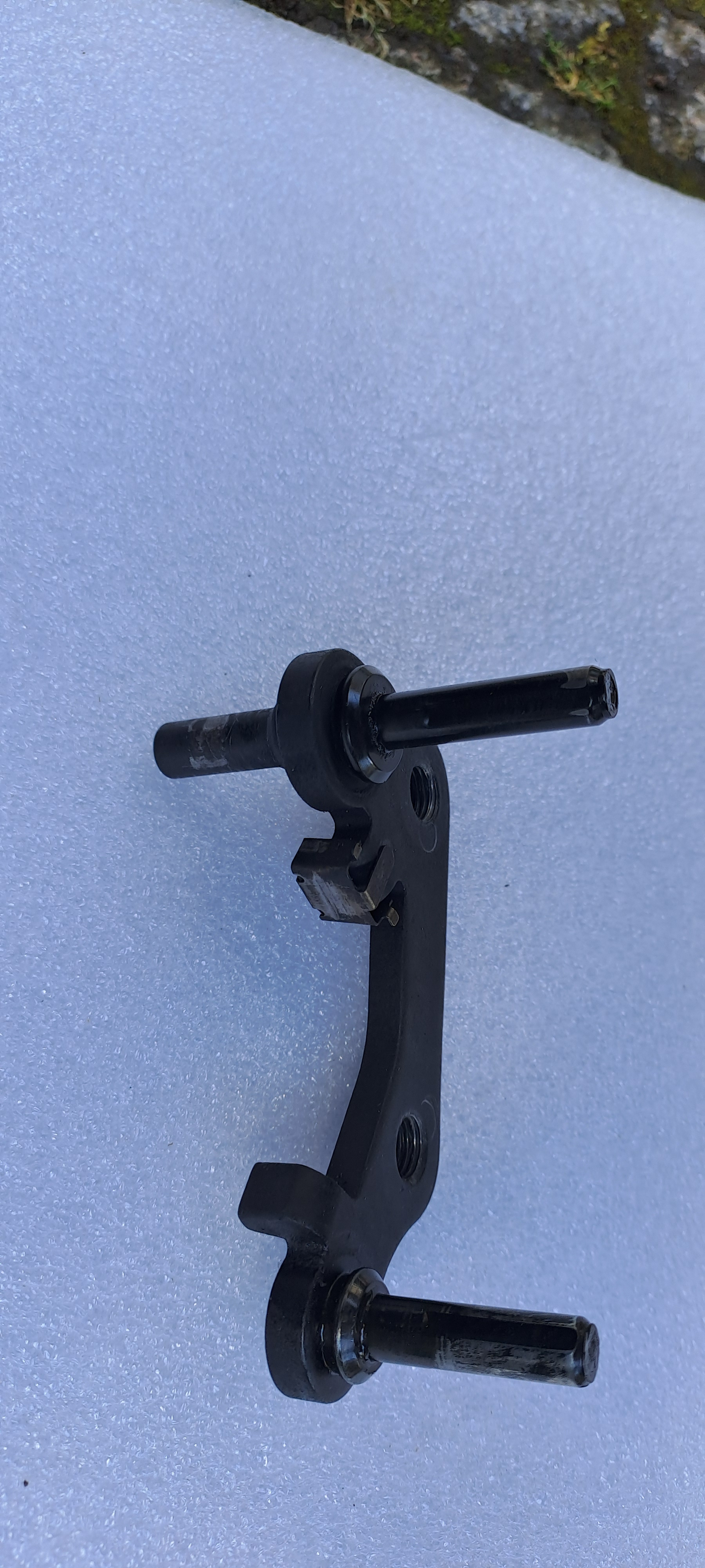

Die vom Kollegen geschenkte Tokico Bremse der SV650 passt zumindest vorne schon mal rein.
Da muss "nur" ein passendes Halteblech gefertigt werden.
Hinten ist ja der gleiche Sattel verbaut. Zum dickem Motor hin ist es ziemlich eng, aber es ist noch Luft vorhanden.
Die Bremskolben sind orginal 2x25mm die Tokico hat 2x30mm, das sind 40% mehr Volumen welches benötigt wird um die Kolben gleich weit zu bewegen. Mit den originalen Bremspumpen könnte das aber schon zu viel sein.
Die Handpumpe der SV ist deutlich größer als die vom Roller und wird nicht in die Verkleidung passen. Die Beläge sind nur minimal größer Das Blech zur Zangenbefestigung könnte meine Fähigkeiten überfordern. Vielleicht find ich ja jemanden der mir das Teil passend nachbaut, wenn wird es auf ein Frästeil raus laufen.
Versuch macht trotzdem kluch.

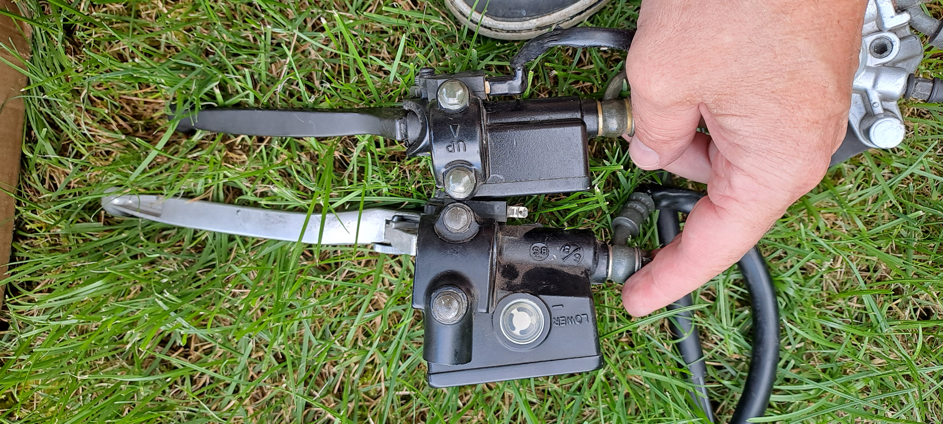

Nachdem mir wieder eingefallen ist wo die komplette Bremse vom Masini/Thunder liegt, noch ein Bild der beiden Handpumpen.
Akuten Umbaubedarf gibt es noch keinem.

hinten reicht doch die originale Bremse. Vorne nen vernünftigen Adapter fräsen. Sieht auf jeden Fall amtlich aus mit der Bremse vorne

Die neue Handpumpe ist wohl für nicht für einen geraden Lenker? Anyway, wenn der Rest passt, machst du ein Loch mit nem Dremel in die Verkleidung. Sieht dann allerdings etwas komisch aus, weil der Deckel vom Ausgleichsbehälter schief sitzt.

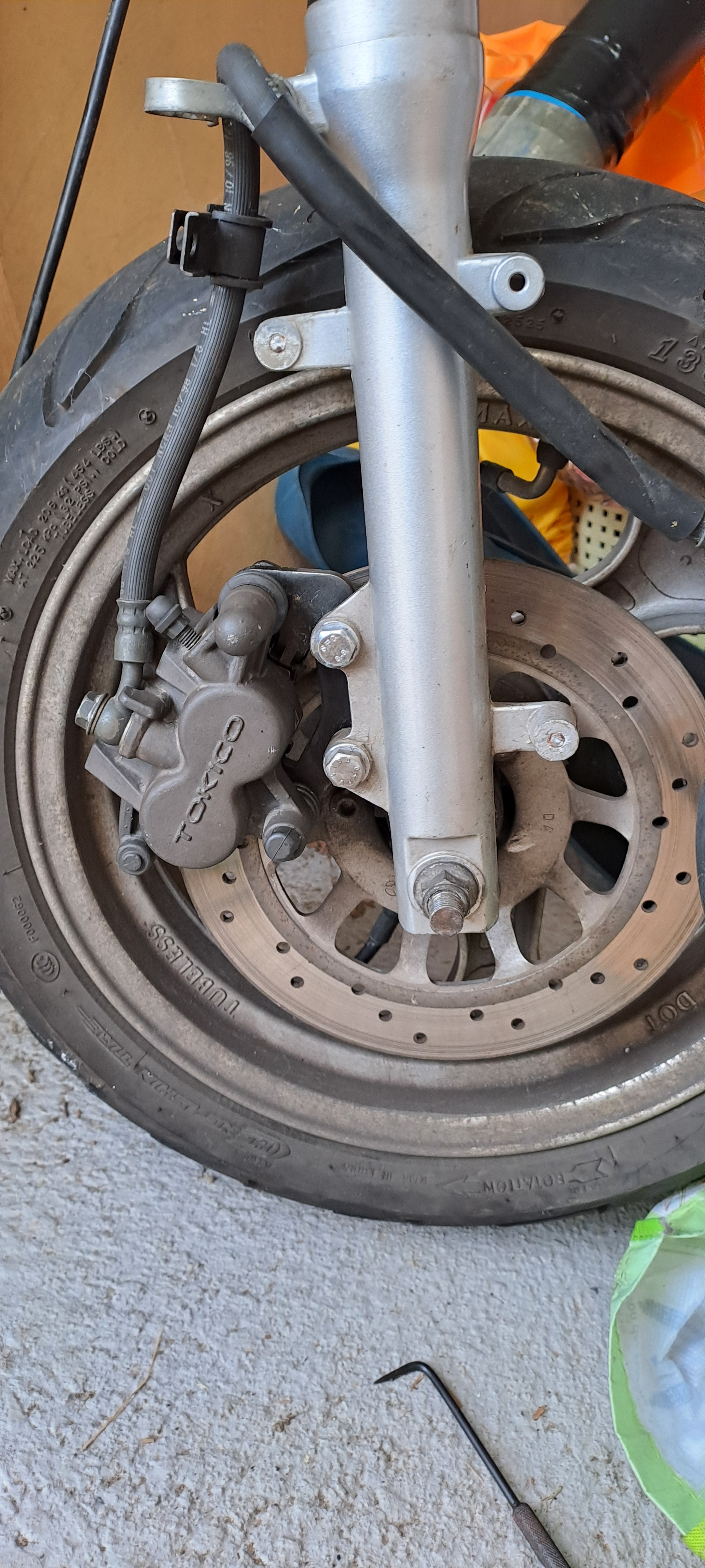

Durch den schweren 10kw Motor ist die Bremse hinten aktuell eher das Problem.
Der TüV hat mit dem alten 5kw Motor schon gemeckert das es hinten zu schwach bremst und nicht zum blockieren zu bewegen ist.
Die China Sättel haben im Neuzustand schon extrem viel Spiel auf den Führungsbolzen der schwimmenden Lagerung. Das wird wohl das erste sein was ich probiere. Die Bolzen mit etwas mehr Durchmesser fertigen.
Vorne kriege ich das Rad zwar zum blockieren, nur ist entweder die Scheibe völlig unterdimensioniert oder die Paarung Scheibe/Belag passt nicht. Die Scheibe wird schneller blau als mir lieb ist.

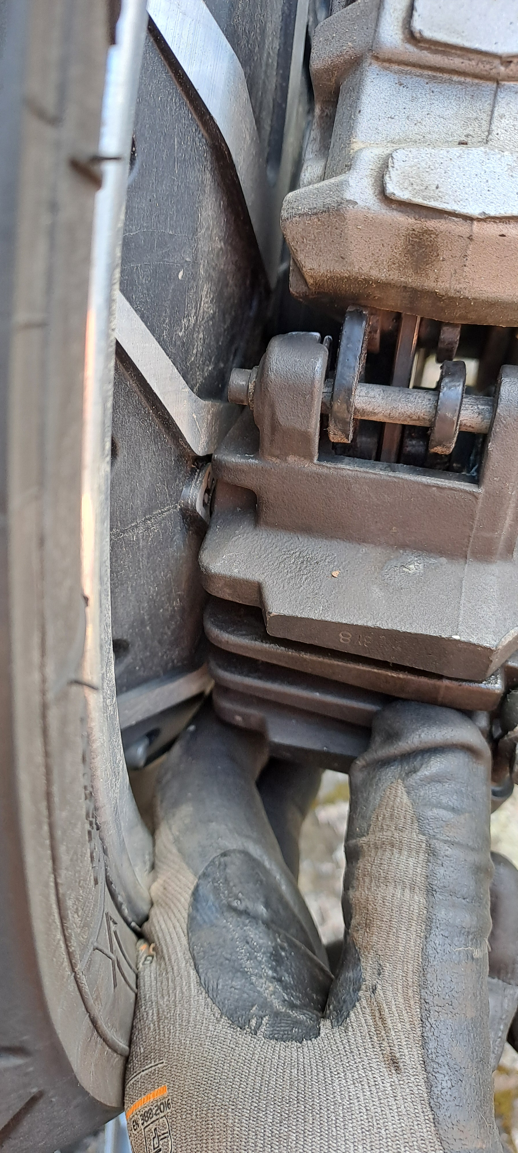

Die Tokico Zange dürfte keinem Millimeter größer sein. Sie geht aber sowas von exakt an der Felgenkante vorbei.
Auf der Rückseite sind die Stege doppelt so hoch. Die biegt sich nicht mehr auf. Speziell hinten habe ich das Gefühl das die Chinazange beim Bremsen etwas aufgeht.
Der Doppelkolbem Festsattel der SV650 baut leider zu breit, zudem hat er eine ganz andere Befestigung, die ließe sich nicht einfach adaptieren.

Ist ja nur für einen Test und es war eine komplette gut aussehende Bremsanlage mit guten Belägen für lau. Wenn die größere Pumpe den nötig wäre und auch was bringt ist schnell ne andere beschafft.error hat geschrieben: So 21. Jul 2024, 19:28 Die neue Handpumpe ist wohl nicht für einen geraden Lenker?

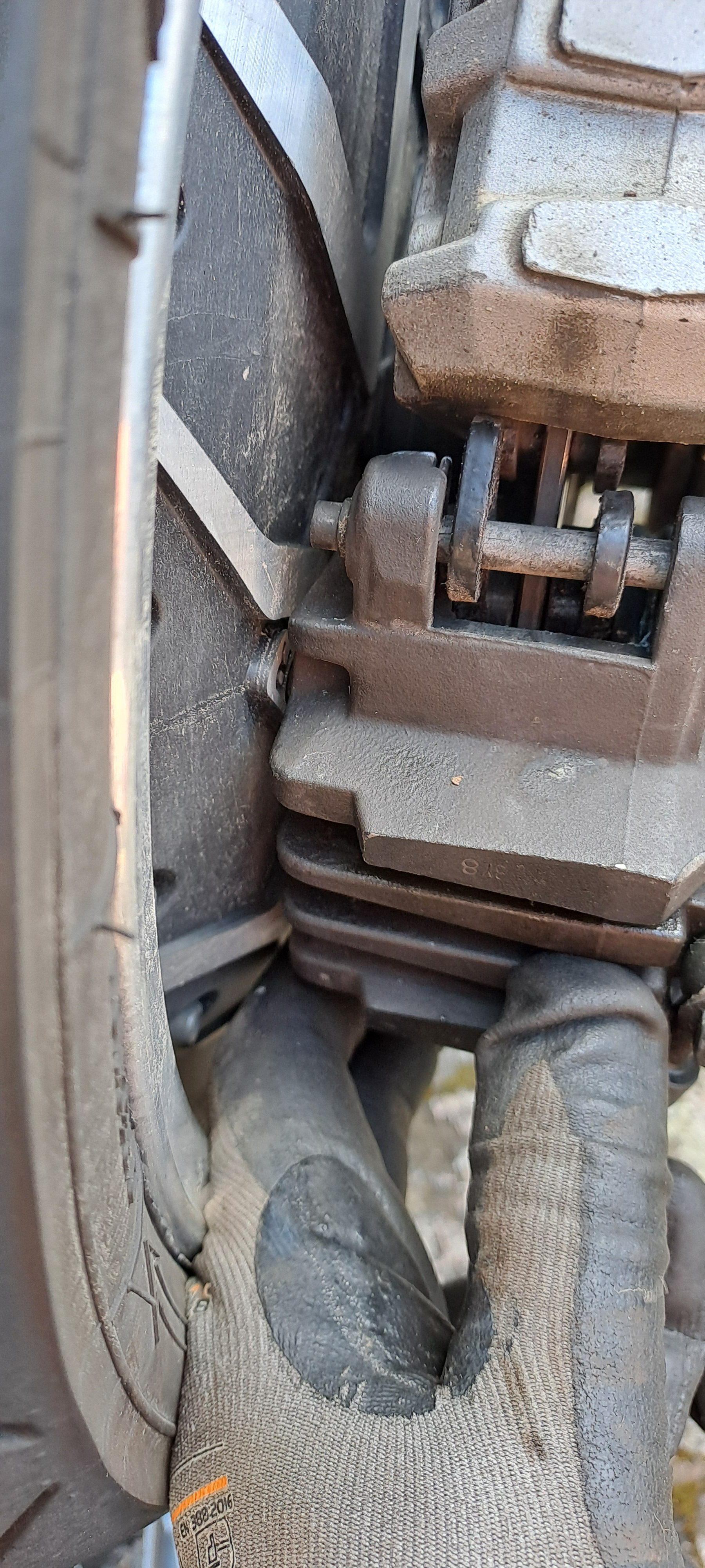

Die SV650 Bremszange hat an der reserve Gabel schon mal Platz genommen.
Ich weiß, die Schrauben sind die falschen, da gehören 10.9er rein, da hab ich aber auf die schnelle mal wieder keine in meinen vielen Teilekisten gefunden.
Der linke Sattel lässt sich nicht wirklich adaptieren. Da muss ich wohl noch Ausschau nach einem weiteren rechten Sattel halten, dann kann es hinten auch weiter gehen.
