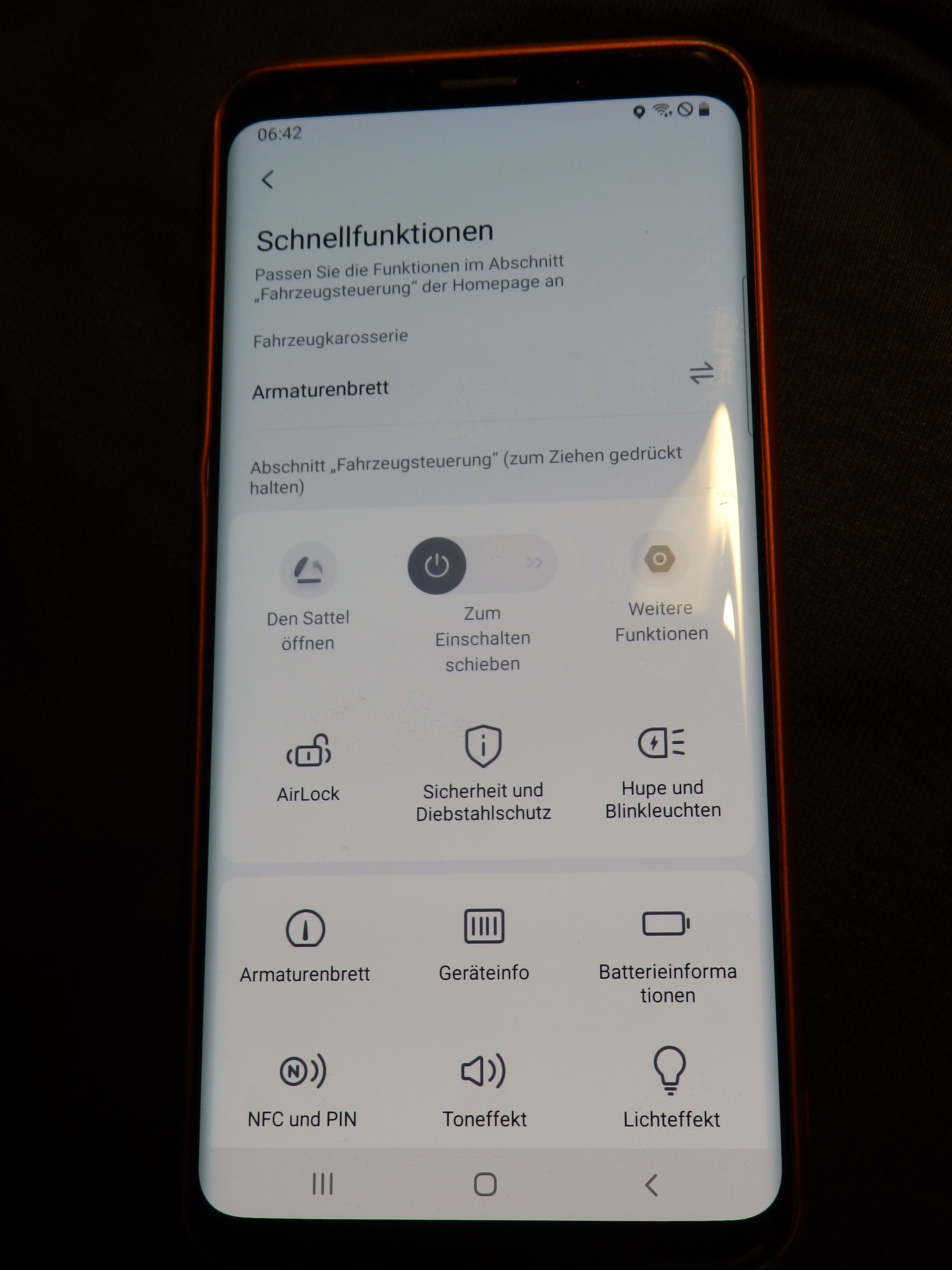

ich habe mal eine Frage bezüglich der Segway-App. Wenn ich die aufrufe, habe ich ja verschiedene Einstellmöglichkeiten. In den "Schnellfunktionen" wird das folgende Bild angezeigt:
Leider sind aber ALLE Funktionen grau hinterlegt, keine einzige lässt sich anwählen. Oben steht "Armaturenbrett", auch dort kann ich überhaupt nichts mit anfangen, weil es sich nicht anwählen lässt. Dabei ist es egal, ob der Roller über den Zündschlüssel ein- oder ausgeschaltet ist, auch wenn er eingeschaltet und im Fahrmodus ist (also nicht "P"), funktioniert das nicht.
Habt Ihr eine Ahnung, warum das nicht klappt, oder wie ich das zugänglich machen kann? Ich habe hier irgendwo im Forum auch gelesen, dass jemand sein Cockpit im Smartphone-Display "gespiegelt" hat. Dazu habe ich ebenfalls keine Möglichkeit gefunden. Vielleicht geht das ja über "Armaturenbrett", aber das kann ich eben nicht anwählen.
Ich freue mich auf konstruktive Lösungsvorschläge.

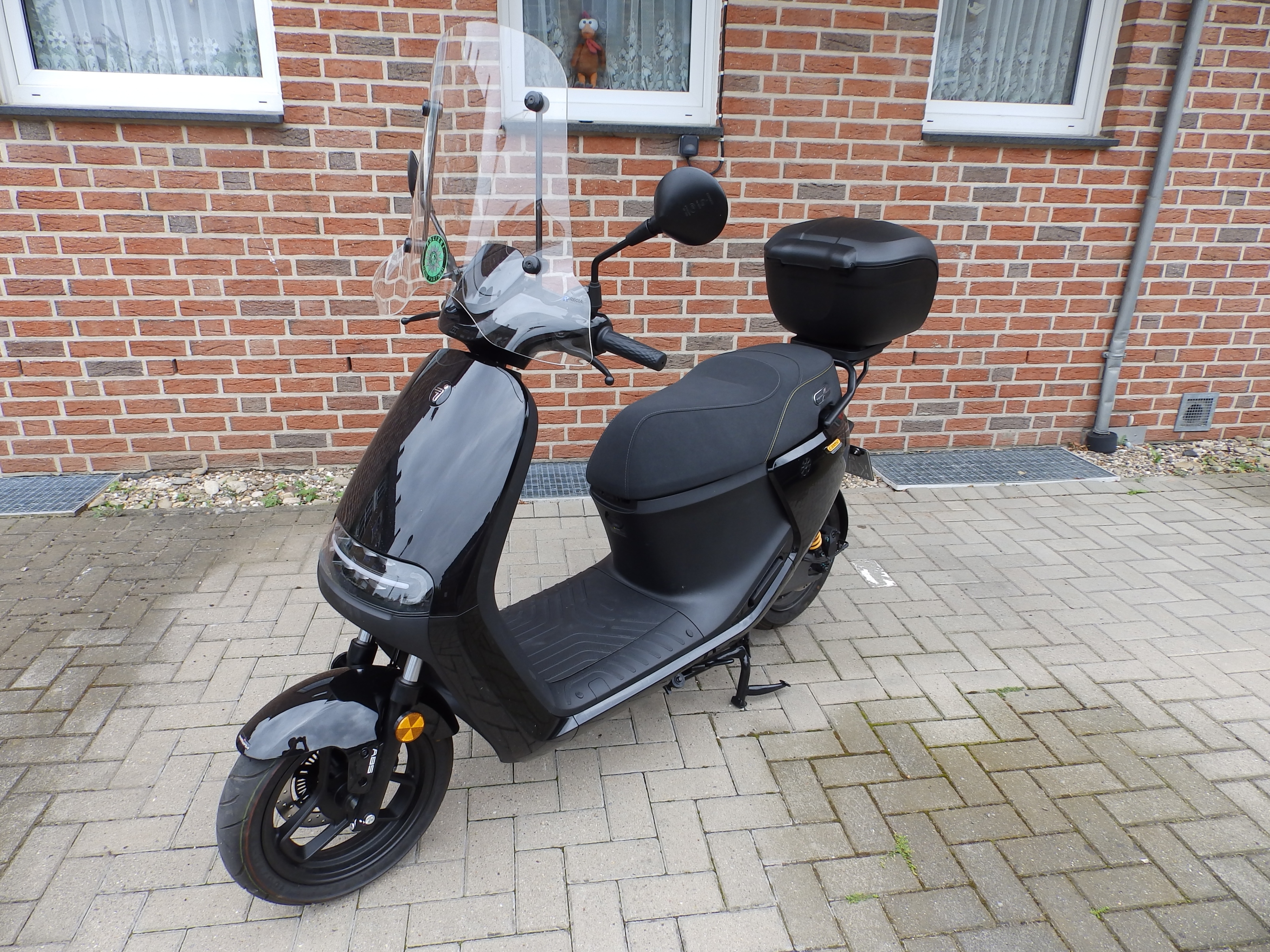

Nebenbei: ich habe meinen E300SE vor gut 4 Wochen zusammen mit dem 3. Akku neu gekauft, und bisher ca. 600 km gefahren. Bei durchschnittlicher Fahrweise habe ich einen Verbrauch von 40-48 Wh/km (je nach Durchschnittsgeschwindigkeit), was einer Reichweite von ca. 120-130 km entspricht. Ich habe dabei allerdings die Funktion mit der "Leistungsreduzierung bei niedrigem Akkustand" aktiviert. Selbst wenn das letzte Segment in der Ladeanzeige zu blinken aufhört, und der Ladebalken und die Akku-Warn-LED komplett im Display verschwinden (es wird dann unten im Display überhaupt kein Ladezustand mehr angezeigt), läuft der Roller noch sehr langsam bis ca. 50 km/h hoch.
Ich habe ihn dann aber direkt ans Ladegerät gepackt, um eine Tiefentladung zu vermeiden; nach ziemlich genau 7 Stunden waren die 3 Akkus wieder voll.
Den Roller habe ich mit passendem Windschild (Hersteller REGIA) und Gepäckträger (von Segway) gekauft, und dann noch ein "Eye-Case" (Topcase) draufmontiert.
Die Höchstgeschwindigkeit liegt bei mehreren Versuchen zwischen 118-120 km/h, was mir persönlich völlig ausreicht.

Das Menü Schnellfunktionen, was du da zeigst, ist bei mir genau so. In diesem Menü kann man nicht den Roller bedienen sondern das Menü konfigurieren. Man kann z.B. Sicherheit und Diebstahlschutz betätigen und nach unten ziehen, dann kann mn von unten nach oben z.B. Lichteffekt hochziehen.
Auf der Startseite des Rollers, wo oben der Roller als Bild dargestellt wird, ist dann die Taste Lichteffekt zu sehen und bei Bluetooth Verbindung mit dem Roller nutzbar.

Hm, welchen Gepäckträger hast Du verbaut? Unser Original von Segway hat so hochgezogene Bügel, die auf die Oberschenkel drücken …die-rollerwerkstatt hat geschrieben: Mo 5. Aug 2024, 07:38
Interessant finde ich auch, daß bei Deinem keine Lenkergewichte verbaut sind.

Es gibt zwei original Segway Gepäckträger, ich habe auch den mit den hochgezogenen Rohren, der ist für große Topcase gedacht, weil er insgesamt länger ist. Da passt mein 47 Liter Koffer ohne Probleme drauf, auf den oben abgebildeten würde das mangels Länge nicht gehen.

Es kommt ja noch ein Adapter (z.B. für Givi Topcases) drauf. Ohne es jetzt gemessen zu haben, würde ich behaupten, das geht auch mit diesem Gepäckträger.
Zwar ist die Sitzbank vom Segway relativ lang, aber wenn ich unser großes Topcase einklinke, wird es eng.
Von daher hab ich die Givi Brücke versetzt angebaut, um noch ein paar cm zu gewinnen.

...mit dem kurzen Gepäckträger und großem Koffer hatten wir es erst beim Händler versucht, gepasst hätte es, aber dann ist der zweite Platz auf der Sitzbank gar nicht mehr nutzbar. Mit dem langen Träger musste die Grundplatte auch schon extrem weit nach hinten verschoben werden, sonst wäre der zweite Sitzplatz auch nicht nutzbar gewesen, die Montage ist quasi in den letzen möglichen Löchern des Trägers und hat nun seit einem Jahr stabil gehalten.
