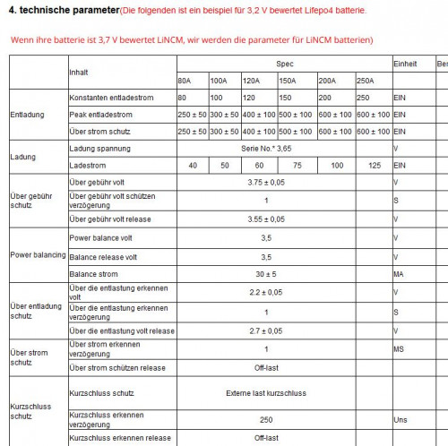

Den Daten nach sollte es das tun.Peter51 hat geschrieben: Fr 29. Mai 2020, 08:13 Für dein BMS sind wohl max. 0,035A Ausggleichstrom angegeben. Da wird auch kein dünnes Kabel warm. Sorge machte ich mir eher, ob das Deligreen / Daly electronic BMS bei einer Zellspannung größer 3,75...3,90V auch abschaltet.

Bezüglich Zellenüberspannungsabschaltung haben Gluebert und ich beim Delegreen / Daly electronic BMS leider schlechte Erfahrung gemacht.

Gluehberts und mein BMS stammen aus 2019. Würde eine Zelle 4 bis 5V abbekommen, wäre sie wohl kaputt. Große Hersteller wie Deligreen / Daly Electronic sollte so etwas nicht passieren. Also, beim ersten Vollladen die höchste Zelle ab 3,45V im Auge behalten. Ich denke dein LiFePo4 LG lädt bis 16 * 3,65V = 58,4V. Mit dem Leistungsschalter im dicken schwarzen Kabel zum Batterie Minus und Controller Minus hast du alles richtig gemacht. Sollte bei fast leerer Batterie beim Beschleunigen eine Zelle unter 2,5V kommen, sperrt das BMS und muß ressettet werden - also Leitungsschutzschalter einmal AUS und wieder AN.
