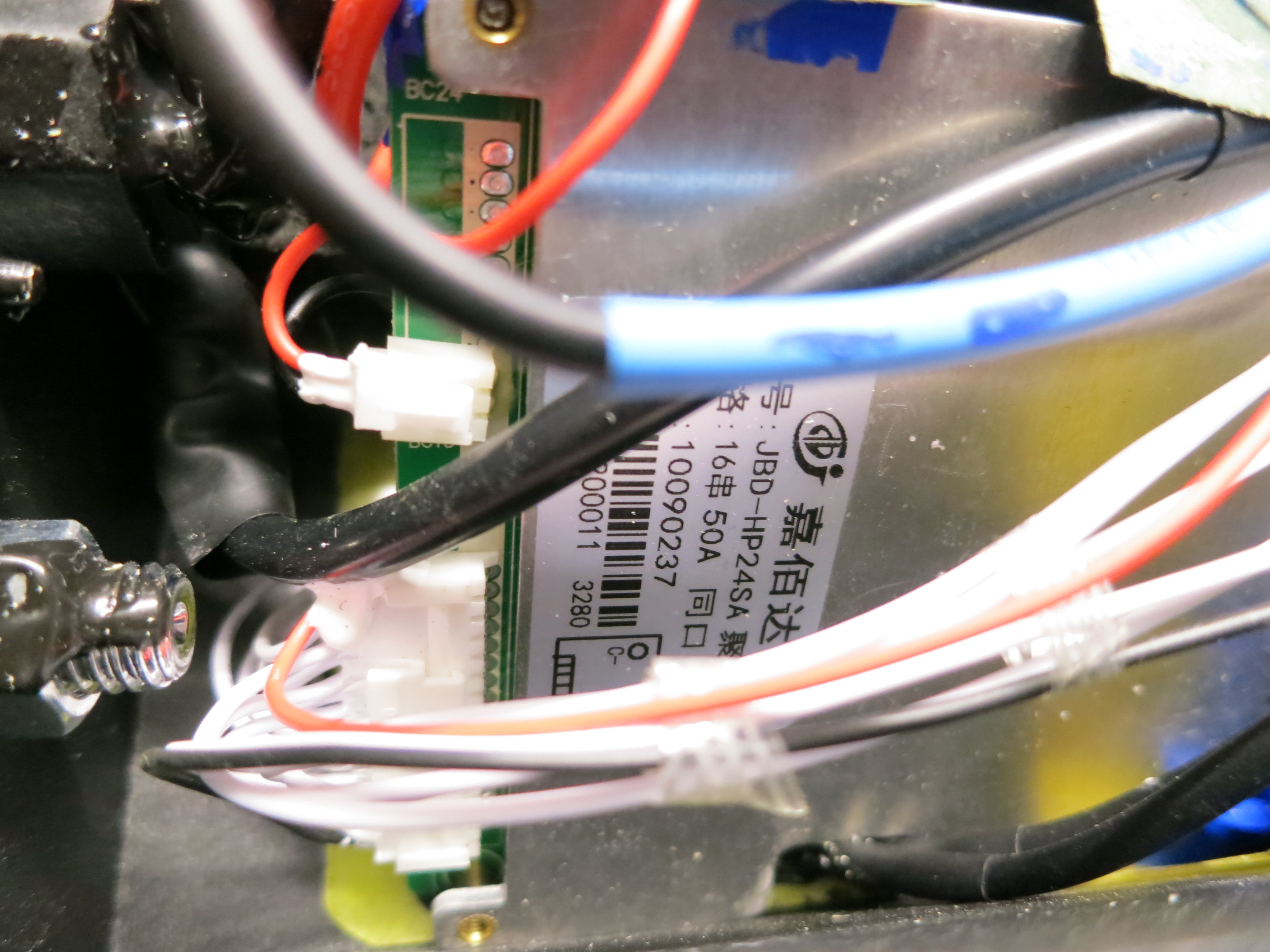

Hallo Monty,Monty hat geschrieben: So 21. Feb 2021, 13:37 Ich frage mich allerdings ob das bei einem Akku mit 60vollt und 20 AmperStunden überhaupt möglich ist. Eventuell kennt sich hier jemand besser aus als ich.
viel Strom dein Akku liefert, hängt von dem BMS im Akku ab. Da hilft nur den Akku aufschrauben und aufs BMS schauen, bei mir steht 50A drauf.
60V x 50A ergeben schon die 3000W.
Gruß Harry
