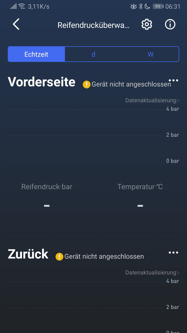

Re: Reifendruckkontrolle nachträgliche Einbindung über Bluetooth
Super, ich bin neugierig.Arthur hat geschrieben: Di 21. Jul 2020, 20:38Bei mir ebenso. Kabee sucht nach einer Lösung.Stille Willie hat geschrieben: Di 21. Jul 2020, 20:20 In der App registrierte Sensoren ... erhalten nur keine Bluetooth-Verbindung![]()
Bei mir werden die Sensoren nicht als Geräte angezeigt.
Mal eine Frage, kann ich die Anbindung trennen und noch mal neu anbinden, oder geht das nur einmal?
Müsste übrigens beide von Hand eingeben, Scannen ging nicht.
Same here. Ich kann die Sensoren MANUELL anbinden, nicht per QR Code.
Rufe ich dann die Daten auf, erscheint: (Screenshot)

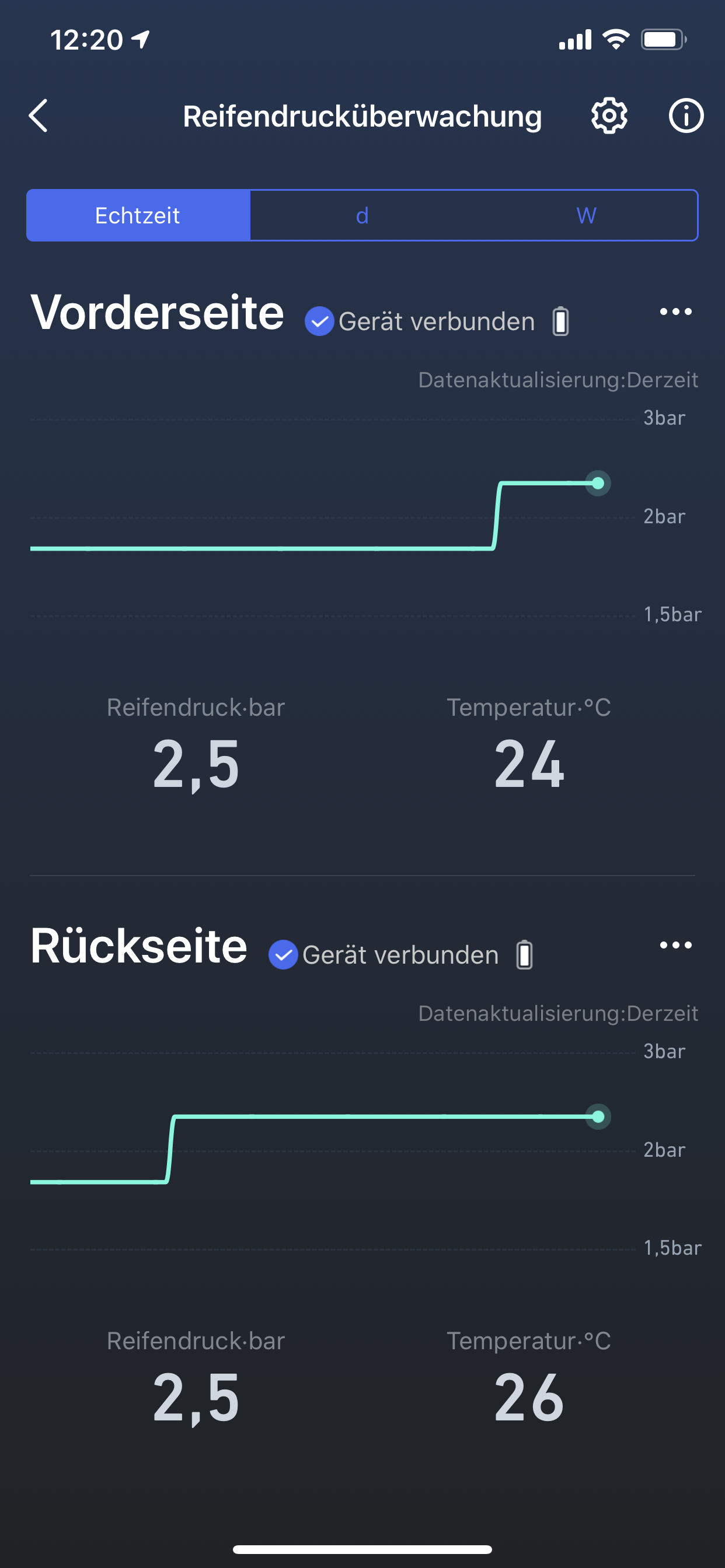

So, wir haben heute nochmal eine Retoure erhalten, bei denen die Anbindung weder per QR-Code noch manuell funktioniert hat. Ausgepackt, in der App auf "Ich" und den QR-Scanner oben rechts getippt, abgescannt, Position gewählt und schon sichtbar gewesen. Ventilkappe ab, neu aufgeschraubt und der neue Luftdruck war sofort sichtbar. Für hinten die gleiche Prozedur nochmal, ebenfalls sofort sichtbar. Der Roller war ausgeschaltet. Ich hab dann mal auf tägliche Erfassung gestellt und 20 Minuten gewartet. Der vordere Sensor war nach 5 Sekunden da, der Hintere nach etwa 25 Sekunden, wie man schön in der App sieht.
Die gleiche Prozedur habe ich dann mit dem zweiten Paar nicht funktionierenden Sensoren an einem anderen Roller mit nem Redmi 8T durchgeführt. Erster Scan negativ, Linse geputzt dann ging es. Genauso einfach und problemlos wie mit dem iPhone Xs Max oben.
