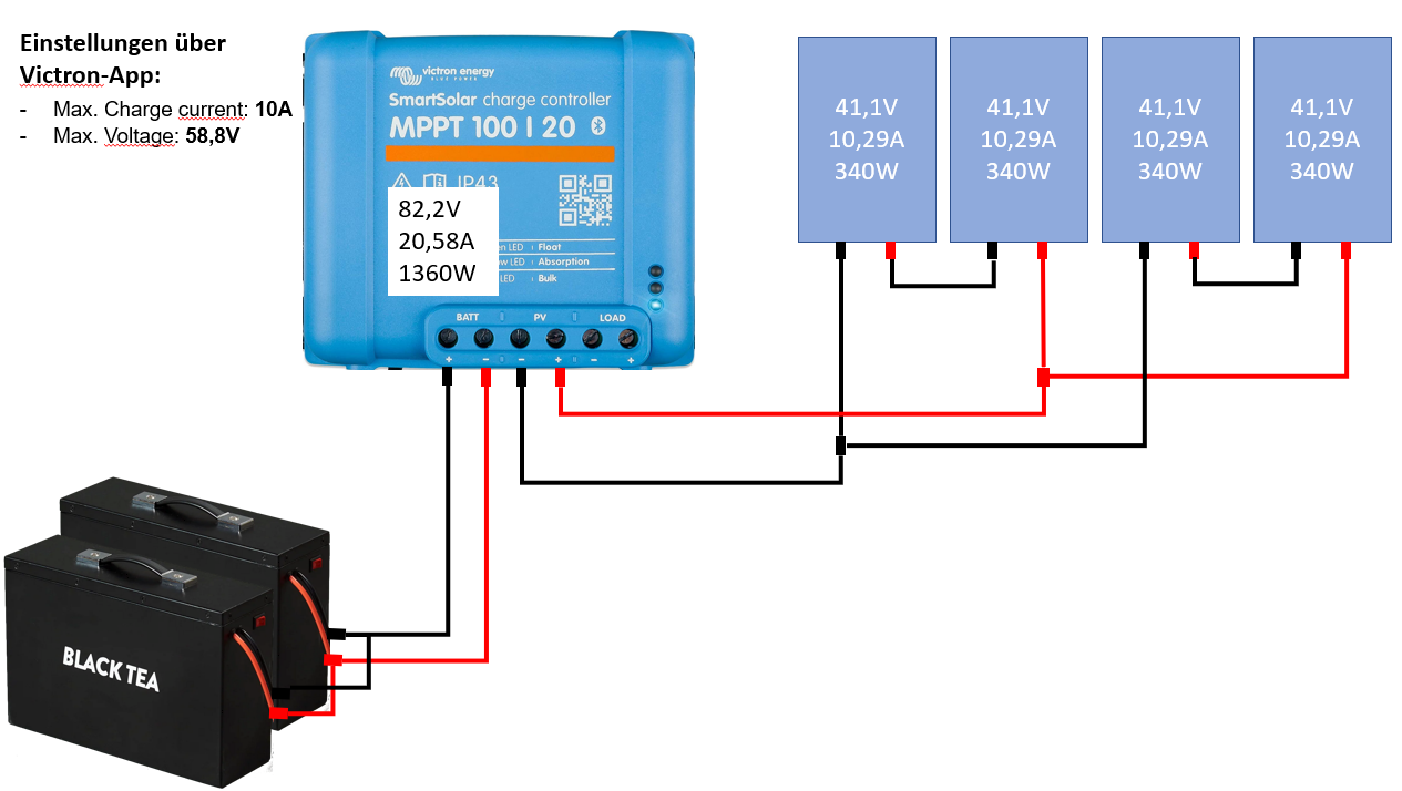

Hab mir eben mal ein paar Gedanken dazu gemacht - zumindest bei Parallelschaltung der Bonfire-Akkus würde ich es so machen:
Der Victron kann 48V-Batterien problemlos laden. In der erweitererten Batteriekonfig lässt sich das entsprechend der Bonfire-Akkus anpassen.

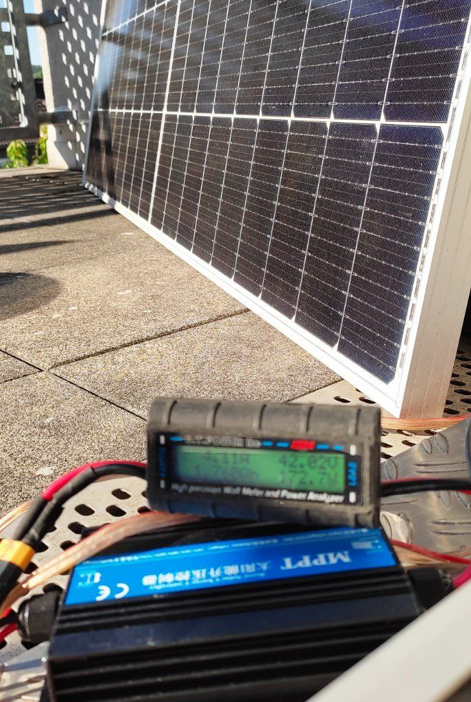

Per Solar laden könnte man entweder bei einer bestehenden Inselanlage per günstigem Step-up-Wandler der cc-cv kann - so praktiziere ich das im Wohnmobil für die o.g. Akkupacks.
Alternativ mit einem Balkonkraftwerk und dem Umweg über 230V und die Akkus nur bei Stromüberschuss laden. Leider gibt es in D ja die 600W-Begrenzung.
Die weitere Alternative wäre direkt den Akku mit entsprechendem mppt-Laderegler von den Panels speisen. Es gibt aber nicht ganz so viele Step-Up-Regler.
Ich habe mir zu Testzwecken für 36€ den ctk ev 300 II bestellt und an ein 400WP-Modul angeschlossen
Die Spannung kann man individuell einstellen. Allerdings muss ich das Ladeverhalten noch beobachten. Mein Eindruck ist, dass zum Ladeende hin der Strom nicht vernünftig runter geregelt wird. Kann aber auch gut sein, dass es mit größerem Akku besser funktioniert. Das Panel war für den Akku etwas überdimensioniert.
Bei mir könnte es auch eine Kombination aus o.g. Möglichkeiten sein: 1 Akku normal über die Steckdose laden, während das Balkonkraftwerk einspeist, 1 Akku über ein 400WP-Panel direkt und die kleinen Nachrüstakkus im ungenutzten Wohnmobil laden.
Die oben genannte Möglichkeit mit Victron-Laderegler ist natürlich wesentlich besser als das Chinateil. Der Victron lässt sich ja schön einstellen und hält sich auch an die Vorgaben (habe die kleinere Version im Womo). Man könnte die Akkus auch parallel Laden und müsste dann nicht auf 10A begrenzen.
