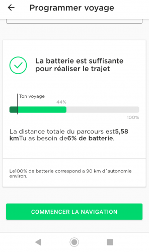

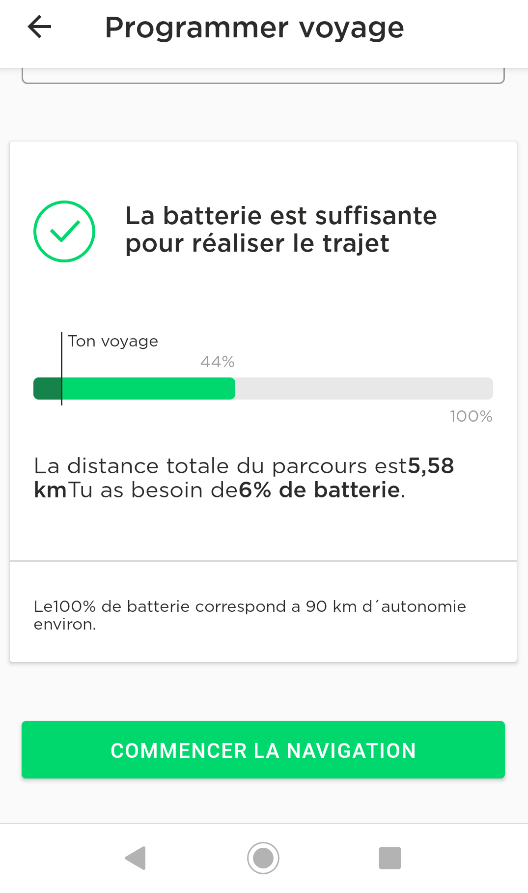

RoBo
Beiträge: 35
Registriert: Fr 16. Okt 2020, 13:26
Roller: Silence S01
PLZ: 75
Land: anderes Land
Re: App Best Practice
Beitrag von RoBo »
Dasselbe gilt für die Anzeige der GPS-Koordinaten anstelle der Adressen im Reiseverlauf.
Zu Hause funktioniert die Reiseplanung jedoch korrekt.
