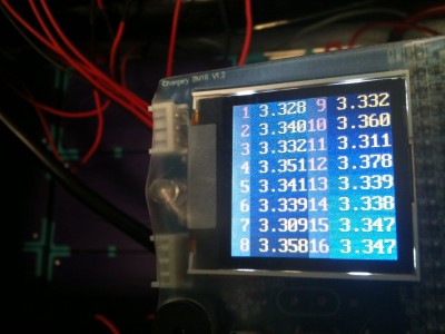

Okay, man muss halt dann wirklich zum Ende der Ladung messen.
Ich werde Morgen mal mit dem Monitor arbeiten wo hoch die Zellen beim Laden gehen.
Die Gesamtspannung ist ja okay, aber wie verteilen sie sich in den Zellen ohne Balancer.

Re: Erider Thunder 5000 Watt Bj. 2010 60V 60AH GBS
Die Zellen liegen wirklich gut zusammen. Bei der Standartladung entspricht dies 3,52V/Zelle.
Ich hätte ja diese Kontrolle schon früher machen können.
Aber der Hinweis zu den LEDs der Balancer am Anfang sollte zum Schnelltest ausreichen.
Wenn dann ehe alle Balancer leuchten ist die Bestätigung da. Alle funktionieren auch.
Sollte aber die Ladespannung erreicht sein und die LEDs keinen Mucks machen läuft was daneben.
Jetzt sollte dann wirklich die Einzellspannung der Zellen zum Ladeende geprüft werden.

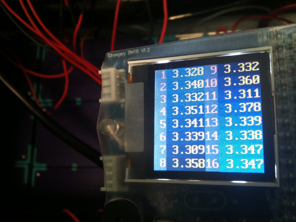

Ich habe jetzt alle Zellen wieder auf 3,33V entladen mit Hilfe des icharger.
Heute werde ich die 3er Zellen mit Klettband wieder einsetzen.
Wenn nächste Woche die noch fehlenden PQ-Buchsen mit Kabel kommen wird er wieder verdrahtet.
Die Ersatzbalancerboards habe ich wieder mit gleicher Schaltschwelle 3,60/3,61V bestellt.
Über höhere Schaltschwellen denke ich noch nach. Aber man braucht immer gleich 5 oder 6 Boards, das geht dann richtig ins Geld.

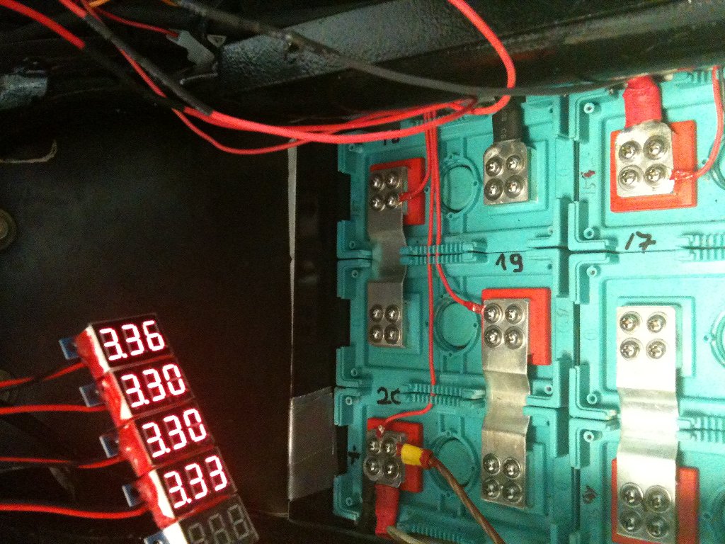

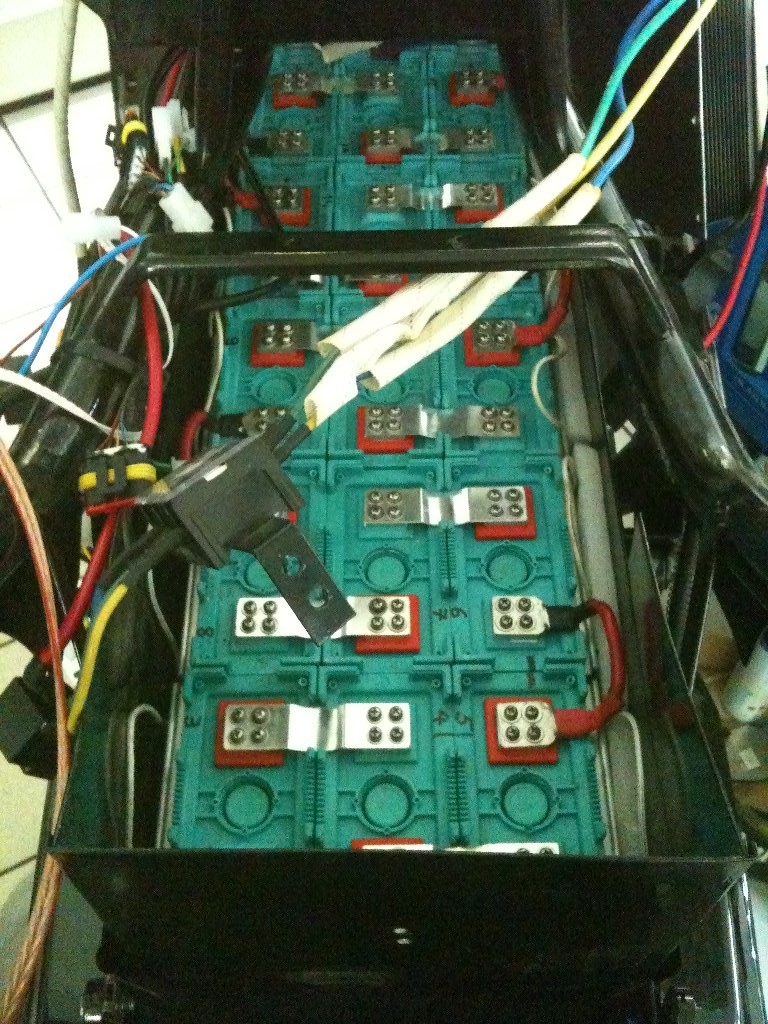

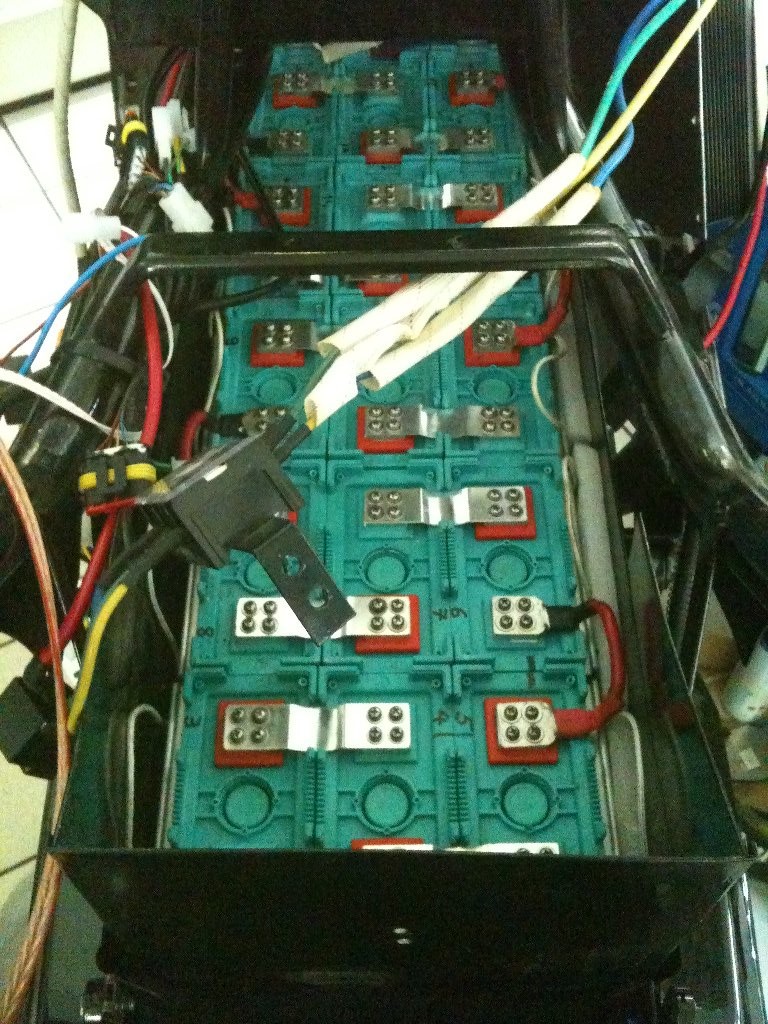

Es geht wieder ans Zusammenbauen. Die 18 Zellen sind wieder drinnen. Es fehlen noch die Kabel mit den Steckern.
Die Monsterbestellung der Balancer bei Lipipower hat wohl seinen Tribut gezollt! Egal ich habe zur Zeit ja noch eine
andere Baustelle wie MEroller schon angesprochen hatte.
Das sind Welten im Gewicht.
Alfred, da fehlen noch 2 Zellen obenauf, denn es ist der 60V
Roller. Für die untere Reihe muss ich aber noch die Kabel
montieren........ Ich könnte ihn ja auf 72V pimpen und dann
vier weitere Zellen obenauf setzen!
Hierzu muss aber der Lader und der Controller weichen und
getauscht werden.
Den Batteriekasten muss ich vor dem Zubau noch vermessen!
Der Kasten ist 76cm lang
hat eine Höhe von 18cm plus 5cm zum Rahmenrohr also eine Zelltiefe von 23cm
hat eine Breite von 22,5cm über die gesamte Länge des Kastens.

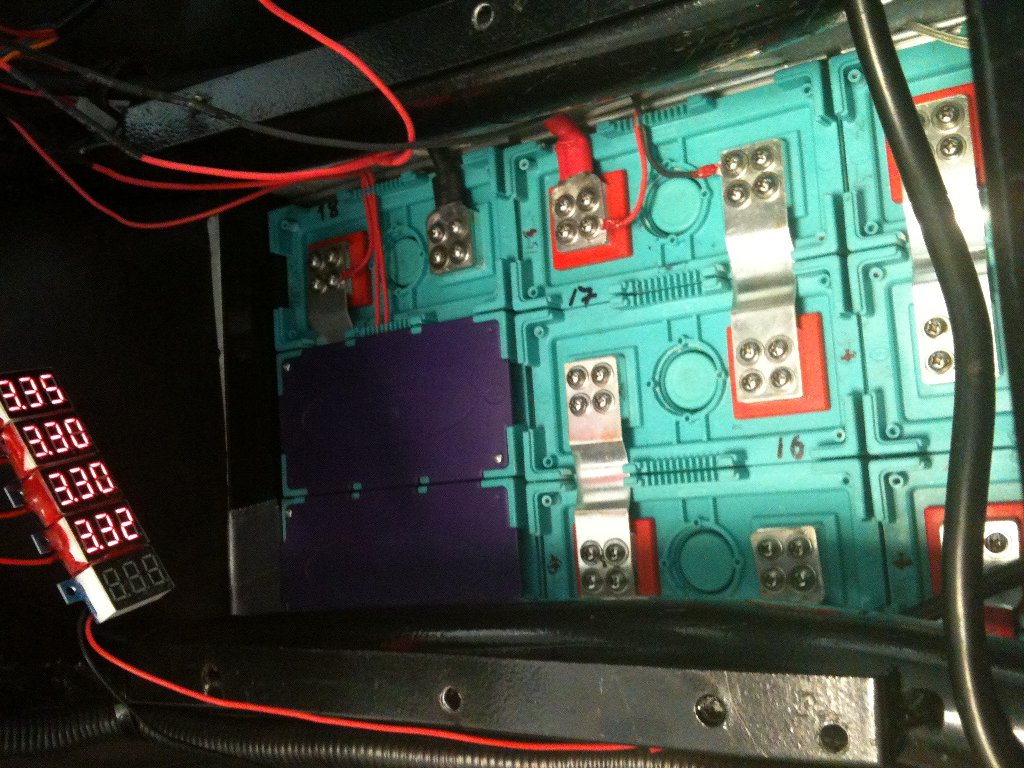

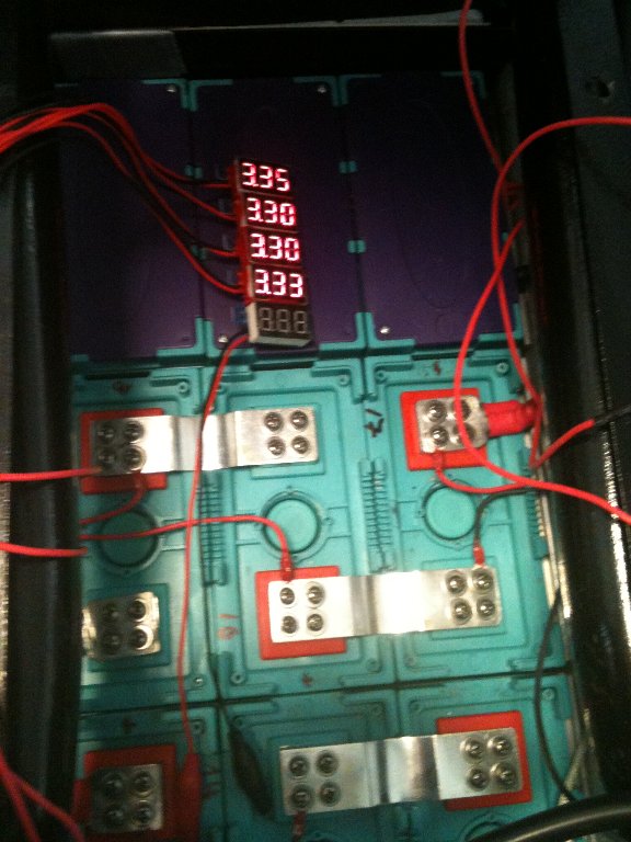

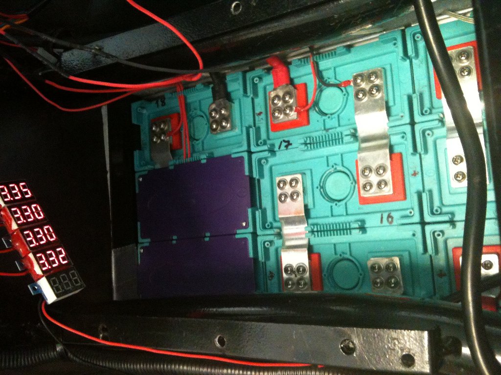

Es geht wieder ans Eingemachte. Die Verkabelung ist bis auf 4 Zellen fertig.
Jetzt muss wieder der Lader und Controller rein. Dann noch die übrigen Zellen und die Softladung des Controllers kann erfolgen.
Gut an den GBS-Zellen ist das unterbringen der Kabel mittels Einsparungen unter dem Deckel.
Zelle Nr.1 muss immer am Minus-Pol anfangen. Hier eine schlechte Wahl weil die erste verbaute Zelle den Plus-Pol hat.
Die Zellen Huckepack haben dann den Minus-Pol für die Betriebspannung. Mit etwas Ruhe und Gelassenheit gehts auch so.

- Beiträge: 20953
Die sehen spannungsseitig wieder ein bisschen nach Kraut und Rüben aus. Was hat denn der icharger da veranstaltet?
Danke für's Kasten ausmessen! Nur noch die Frage: mit den 23cm Höhe bis zum Rahmenrohr meinst Du die zwei, die an den Seiten längs am Kasten entlang laufen? Diese 5cm plus dem Rohrdurchmesser sind ja vorn der Lieblings-Einbauraum des Ladegeräts, unter dem Controller-Blech. Wenn man diese Höhe also nutzen wollte für ein Batteriekonstrukt wäre der Platz weg, und für das Ladegerät als Einbaulösung würde es extrem eng unter der Karosse...
