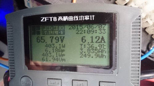

Lademonitor  goldenkey  Tianneng(greensaver

Der Zeit hat in diesem Fall keine Bedeutung. Ich muss halt mal die Uhr stellen.
