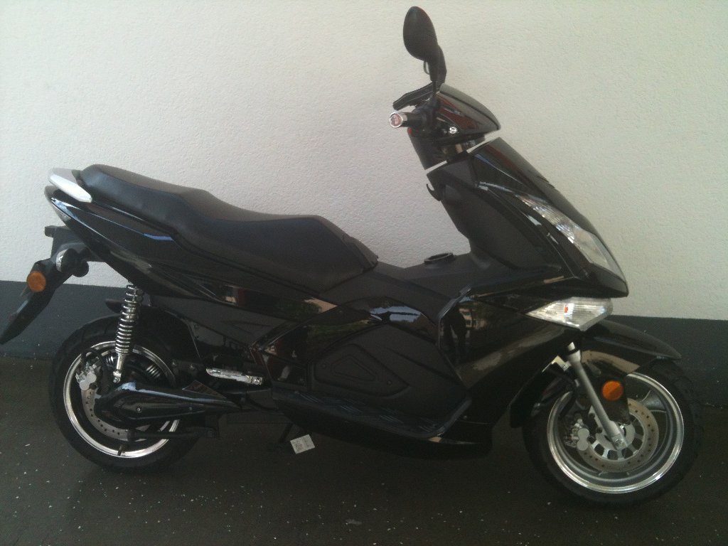

Eigentlich muss ich mal was wieder verkaufen. Ich bekomme sonst noch Probs mit meiner Holden.
Der Platz wird auch schon enger in meinem privaten Fuhrpark.
Es ist leider ein L3e mit v-max. 80 km/h geworden, so steht es in den Papieren.
Versicherungstechnisch etwas teuer wenn man keine % auf dem Vertrag hat.

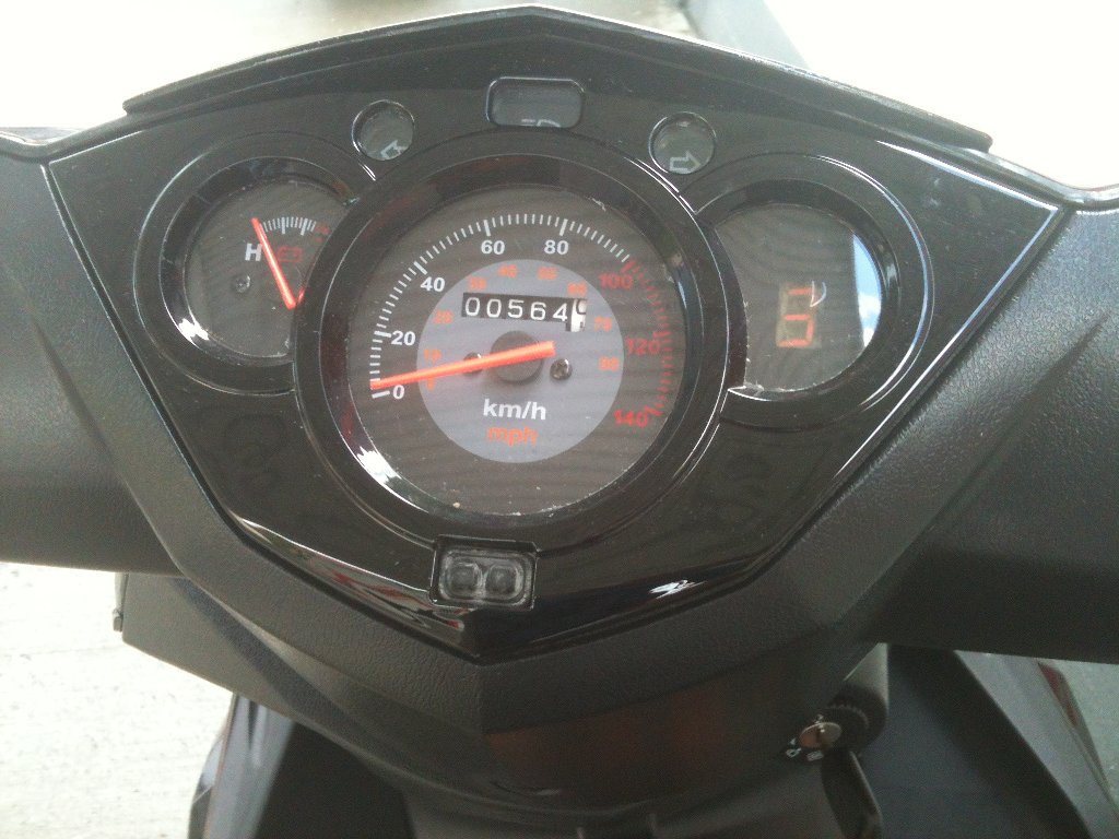

Das gute an dem Modell ist die Dreigangschaltung des Controllers und das schlechte das Gewicht durch die 5 Bleier.
Bei der Fahrt merkt man es zwar nicht, aber beim Rangieren und Abstellen. Der Hauptständer ist zwar an der Schwinge
weiter nach hinten versetzt aber trotzdem. :( 169kg unladen maximum laden 319kg
Bei Unterbrechung der Fahrt schaltet der Controller automatisch wieder auf 1. So spart man auch an Leistung der Akkus.

Ja ist genau wie meiner - in schwarz :)
Und nur 564km wie neu :D
Ich zahle bei der HUK für L3e nur 75,- Euro im Jahr.
Fährt der auch knapp 120km/h laut Tacho :twisted:
Als Erstes mal den oberen Bleier richtig befestigen - sonst rutscht der hin und her und der Kabelschuh bricht irgendwann weg.
Und dann noch die üblichen Dinge wie Licht, Lenkkopflager etc. richtig einstellen :o
Vergleich spaßeshalber mal die Fahrgestellnumer aus den Papieren mit dem Typenschild, sonst gibt es beim nächsten TÜV ein Überraschung :shock:

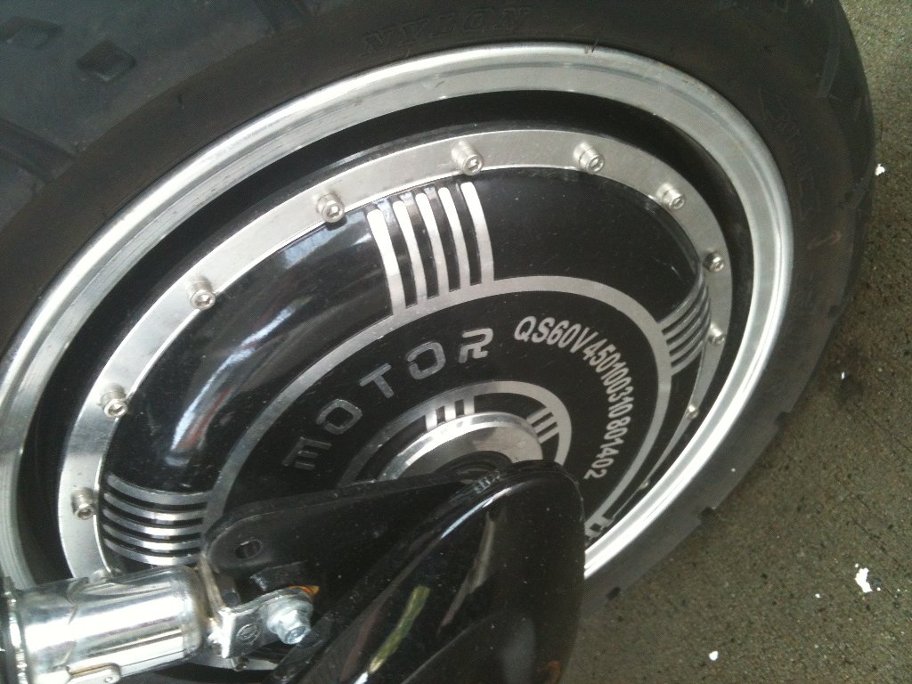

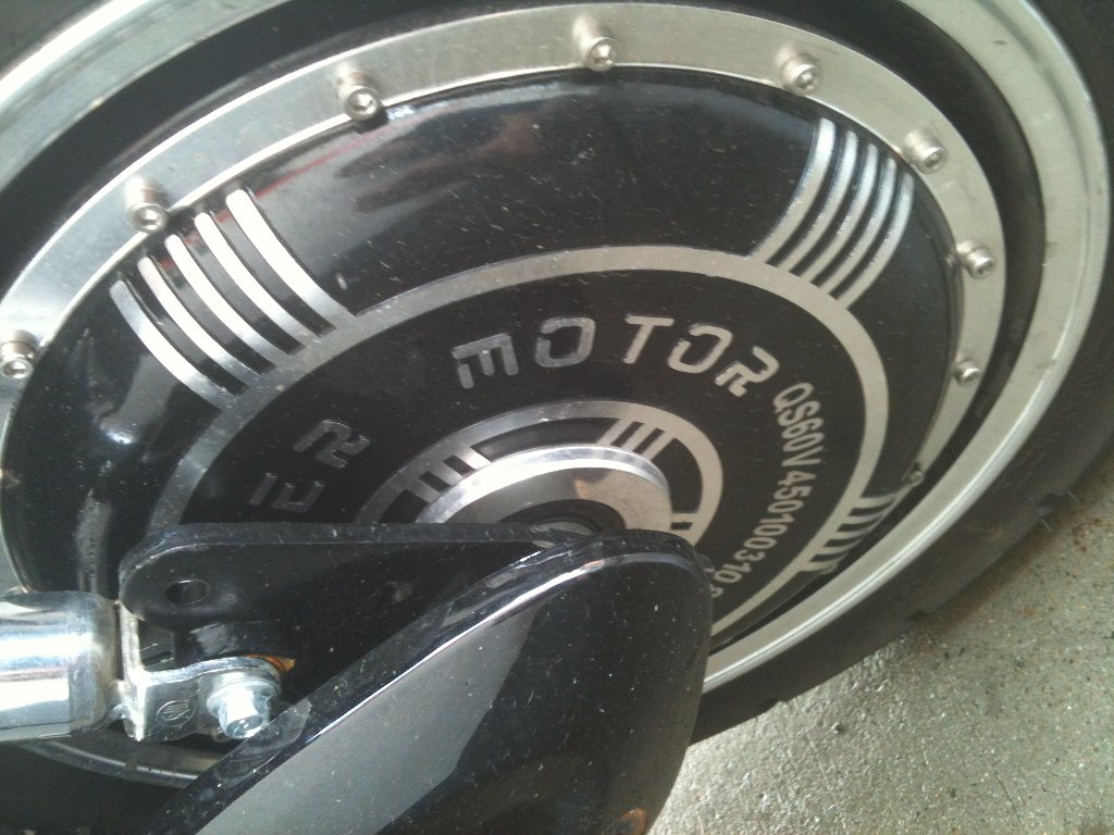

Danke, das mit dem 5. Akku habe ich auch schon mit der Taschenlampe erkannt. Er wird nur durch die Monsterverkabelung
der Akkus in der Spur gehalten. Da ist sicher wieder strippen angesagt. So wild ist das ja jetzt nicht mehr.
Das Lenkkopflager könnte etwas lockerer sein und der Blinkerpiepser hat den Schluckauf.
Mal sehn, vielleicht verbaue ich auch den Lader im Roller. Das ist recht praktisch in der Handhabung.
Ein jedenfalls dankbares Teil in der Verarbeitung und dem Power-Motor von QS

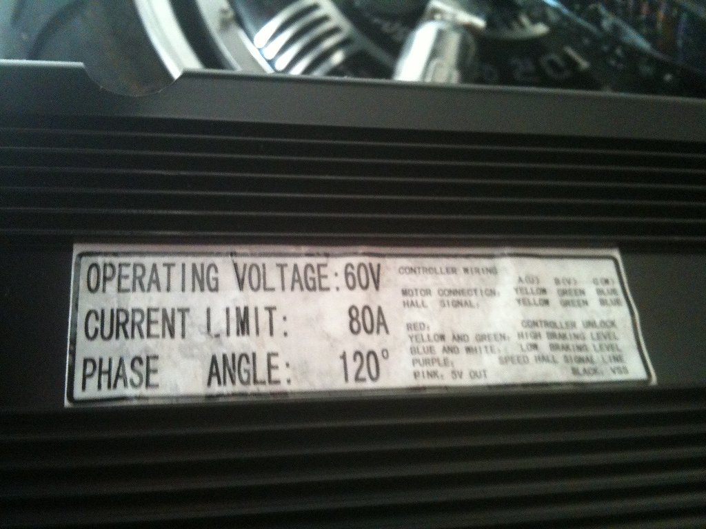

Versprochen Alfred. Beim Strippen achte ich mal auf die zwei roten Kabel die im Rumpf verschwinden.
Wenn ich das Heck entferne um das neue Ladekabel und die Revisionsleiste der Akkuspannungen zu legen, mach ich ein Photo.
Vergleiche schon mal den Controller. ;)
