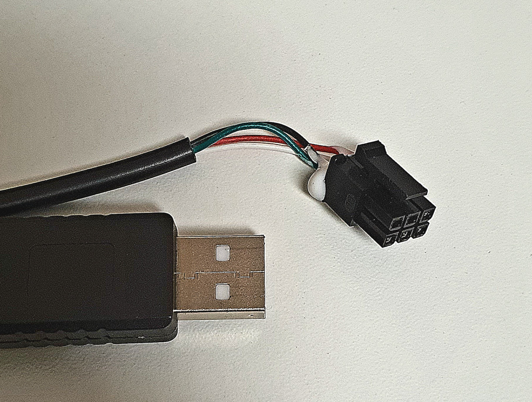

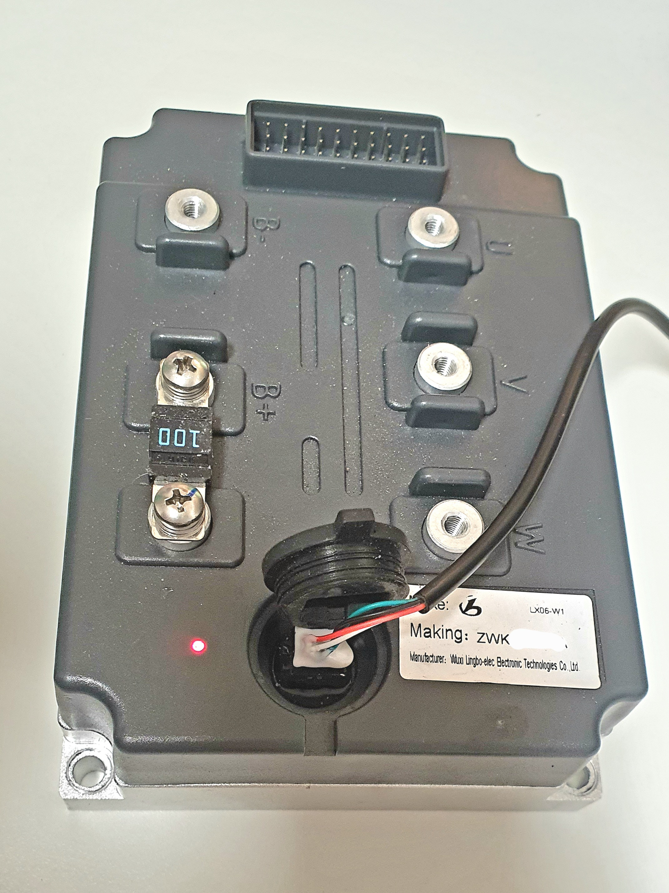

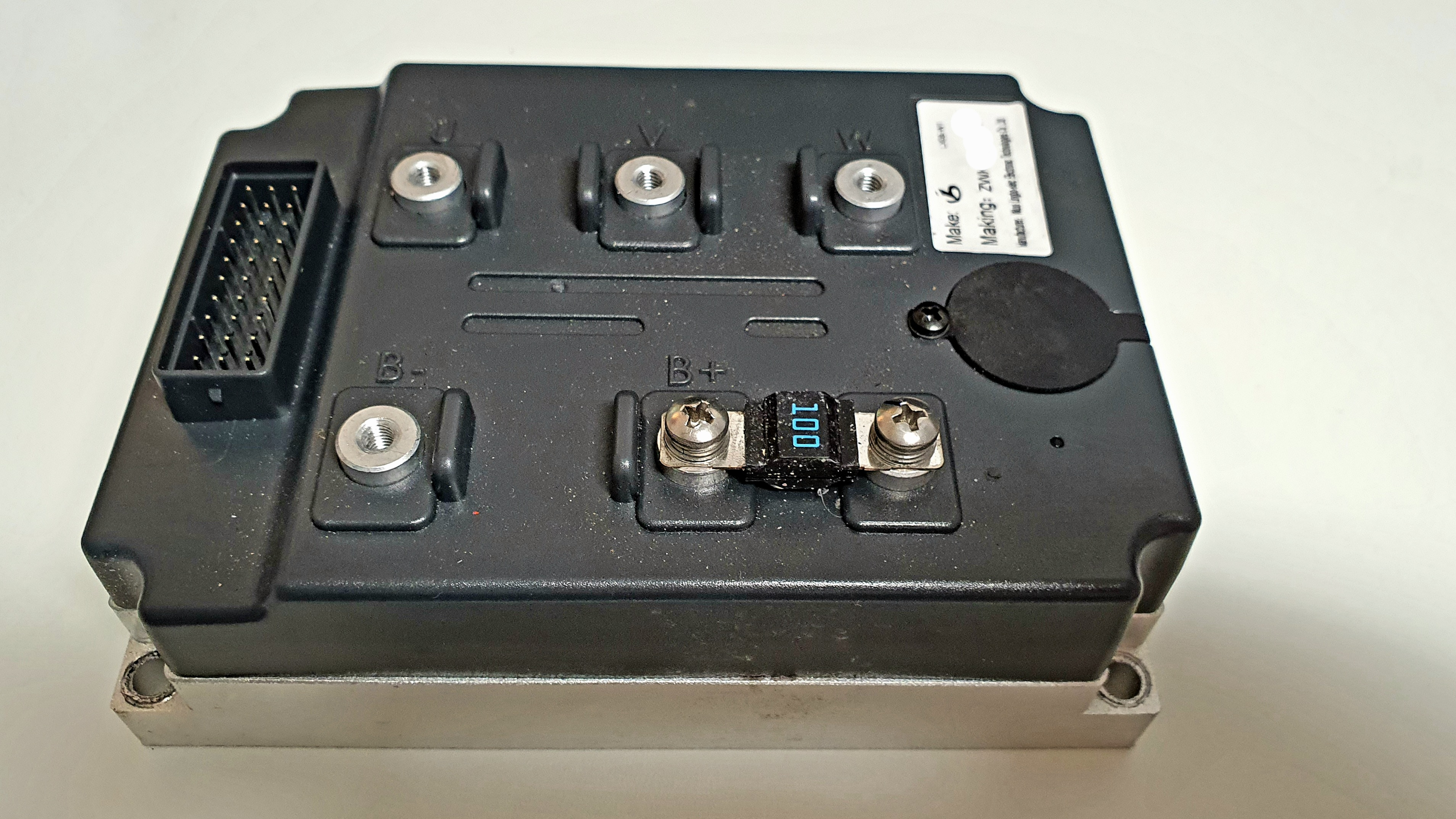

Bin grad dabei - oder besser gesagt, ich versuche - bei meinem Inoa Sli6 die Verbindung zum Controller aufzubauen.
Original ist der LBMC072202HA3X (http://www.lingbo-mc.com/en/content/?266.html) verbaut.
Zur Verbindung habe ich noch das passende Kabel (https://m.de.aliexpress.com/item/1005003592196805.html - Variante 2 --> 72202up) bei AliExpress gekauft.
Die Software habe ich aus dem Forumsbeitrag viewtopic.php?p=253641#p253641 genutzt. Der darin enthaltene Beschreibung (scheinbar von Lingbo direkt) gefolgt, sprich USB-Treiber installiert (und vorsichtshalber die C++ Installation für mein 64bit Windows 10).
Da es der HA3X ist, nehme ich die Gen 3 Version - die 5er habe ich auch probiert, ebenfalls erfolglos.
Ergebnis: Controller LED blink nach der Verbindung mit dem USB Port am Laptop konstant. In der GUI wird nun auch ein Com-Port mehr angezeigt. Nach klick auf "Connect" kommt aber nach wenigen Sekunden ein "timeout".
Ja, in der Lingbo-Beschreibung ist der 72202 nicht aufgeführt. Trotzdem, gehe ich davon aus, dass eine Verbindung zustande kommen sollte oder?
Hat jemand noch einen Gedanken, was ich noch probieren könnte?
Danke euch vorab!

Hi, hast du den Com-Port im "Gerätemanager" des PC überprüft? Leider ermittelt die GUI von Lingbo den Port nicht, so dass (bei mir) immer der Falsche eingetragen ist.
Schöne Grüße, Bertolt

Ah, guter Hinweis. Ich hatte zwar alle 3 Com-Ports probiert, bei zwei der drei kam das timeout, bei einem aber (meiner schwachen Erinnerung nach) sowas wie "nichts verbunden" oder so.
Vom logischen her, scheint das sogar ne heiße Spur - meine, dass bei einer USB Verbindung ein Com-Port anders reagiert als die anderen...Werd ich verifizieren.
Ganz vielen Dank!
Weitere Ideen sind natürlich immer willkommen.

2. Controller fängt sofort an "langsam" zu blinken, exakt 16 mal (kurze Pause und dann wieder von vorn), sobald ich die Verbindung zw. PC und Controller hergestellt habe. Laut Lingbo-Manual V1.2 soll das heißen: "motor self-learning fault". Ähm, die Motorselbstanlernung geht nicht, ich dachte, das machen nur die Gen5 Controller oder habe ich was falsch verstanden.
3. Dabei ist es egal, ob der Akku angeschlossen ist oder nicht, genauso, ob ich die "Zündung" an mache oder nicht. (Lediglich, wenn die Zündung schon an ist, bevor ich den PC anschließe, blinkt der Lingbo nicht. Dann wird auch die Com-Verbindung nicht aufgebaut.)
4. Mache ich die "Zündung" an, erscheint ein "M" (mutmaßlich "Maintenance") in der Tachoeinheit und er nimmt auch kein "Gas" an.

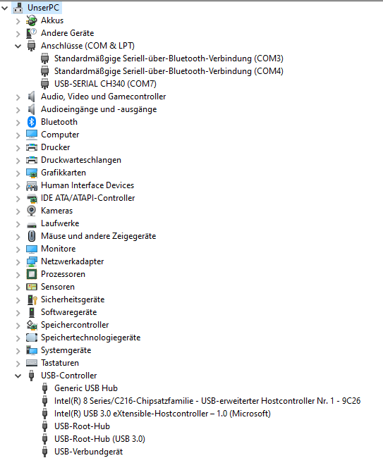

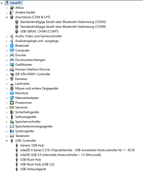

5. USB-Controller unter Windows schienen i.O. (also kein Konflikt) und der Com-Treiber ist auch korrekt - siehe Anhang.
6. Getestete GUI-Versionen (hab überall die chinesischen Zeichen entfernt; hatte bei der Treiberinstallation geholfen):
  • Gen 3 LB GUI V120.17.0222
  • Gen 3 LB GUI V121.18.0329
  • Gen 3 LB GUI v121.20.2300K3AP for K3AP Controller
  • Gen 3 LBMC GUI v4.0.0 (151125) -> was auch immer das für eine konkrete Version ist
  • Gen 5 LingBo ECU Gen3 Gui V2021,0326,1412,RC52 -> keine Ahnung warum da Gen3 im Namen steht, das ist aber die Version mit dem deutlich anderen Interface)
Software-Quellen sind viewtopic.php?p=253641#p253641 und viewtopic.php?p=140428#p140428
Übrigens, die Meldung beim Com3-Port war "fail to open the serial port COM3 9600", statt "[...] timeout".
Tatsächlich, bin ich damit erstmal wieder ratlos. Was könnte ich noch machen? :?:

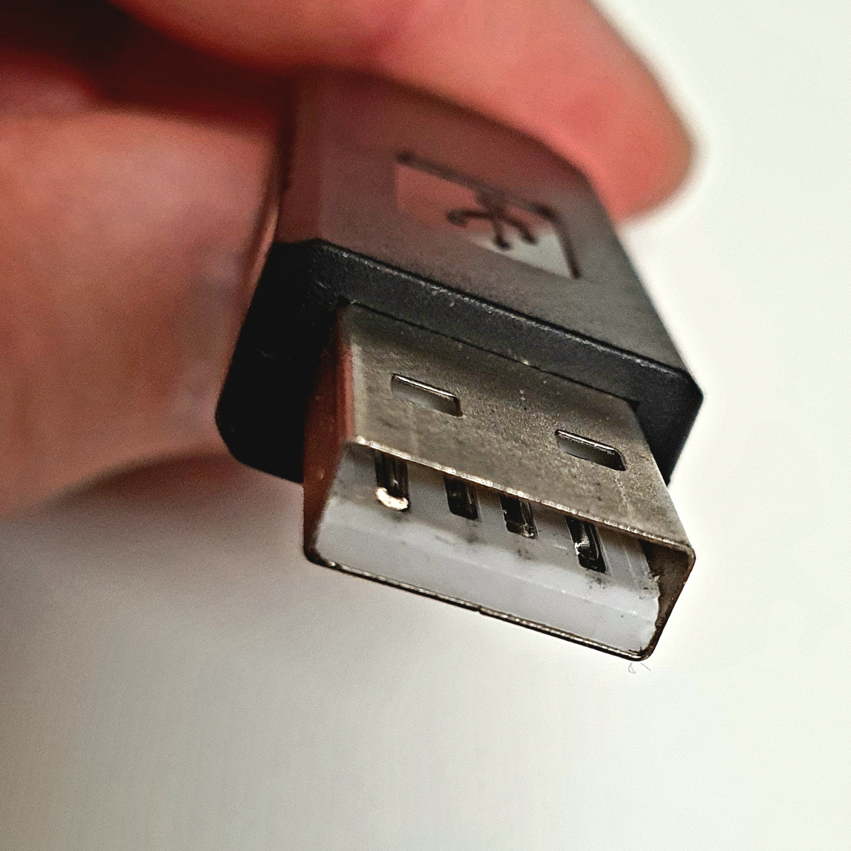

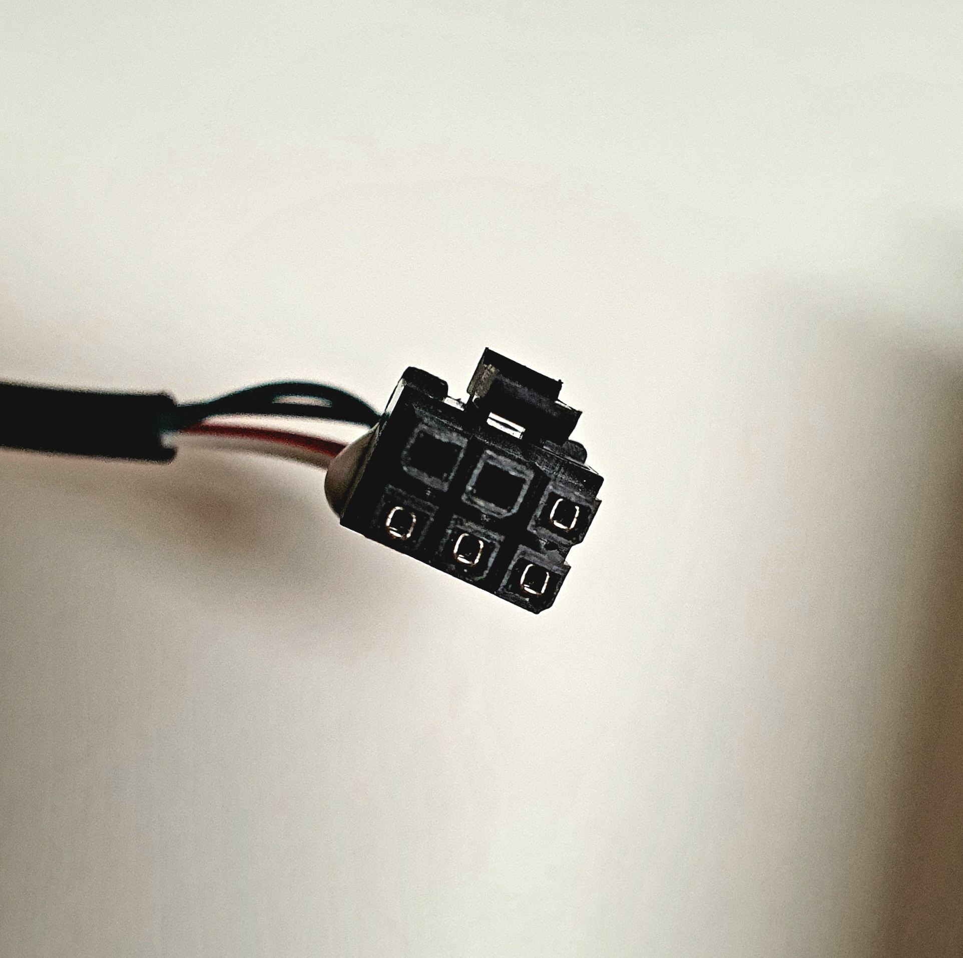

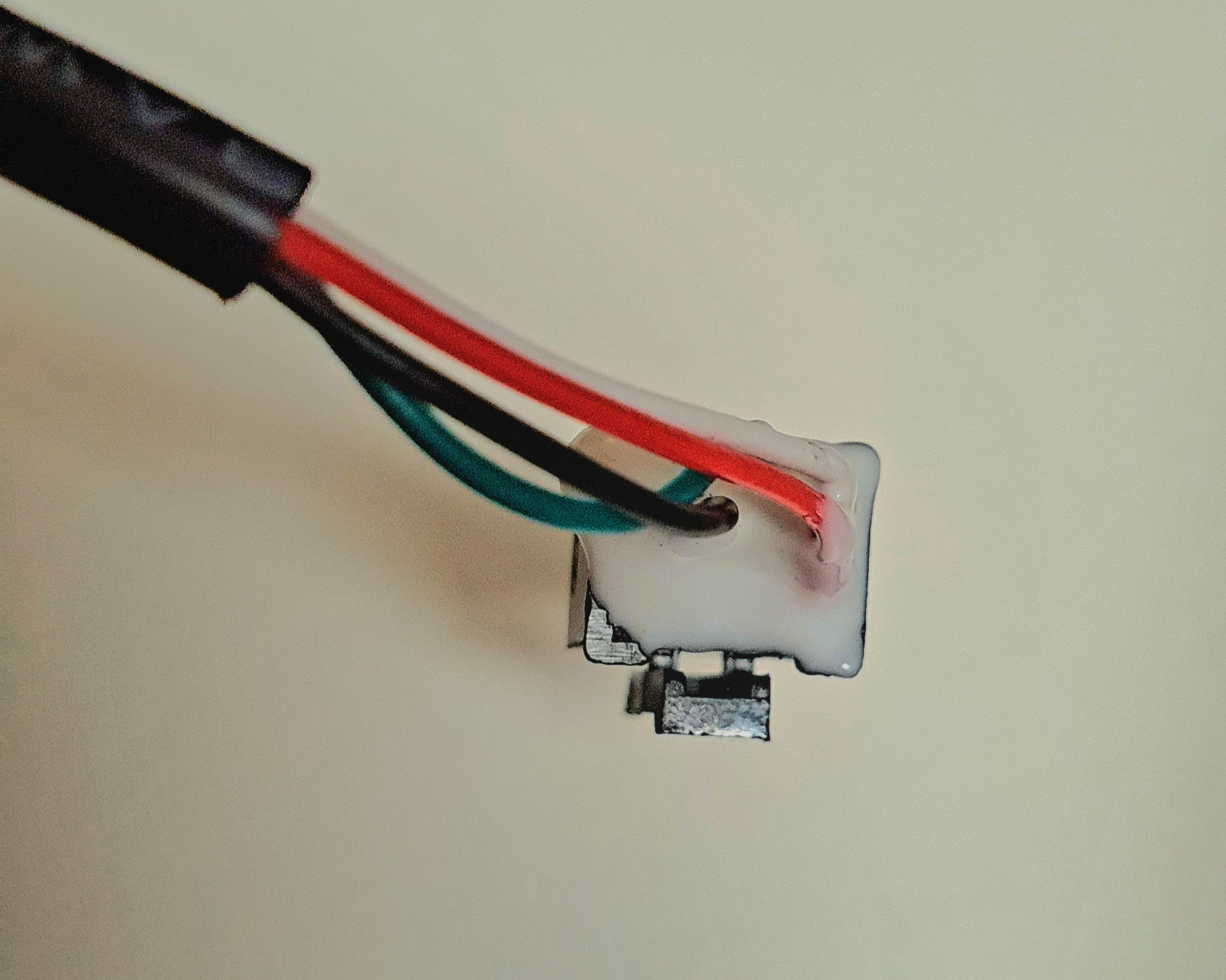

Hi plasti, als Com-Port muss in dem abgebildeten Fall in der GUI 7 eingestellt sein. Alles andere kann nicht funktionieren.
Den 72202 kenne ich nicht und finde ich nicht. Schade, denn bei aliexpress ist oft ein Bildschirmfoto abgebildet, auf dem man die verwendete GUI-Version erkennen kann.
Ich habe das Kabel bzw. den USB-seriell Wandler unter Verdacht. Aus deinem Link werde ich nicht schlau. Der führt ja zu einem NIU-Kabel. Bei NIU ist ist ggfs. etwas anders.
Kannst du mal ein Foto von deiner Verbindung Controller-PC schicken?

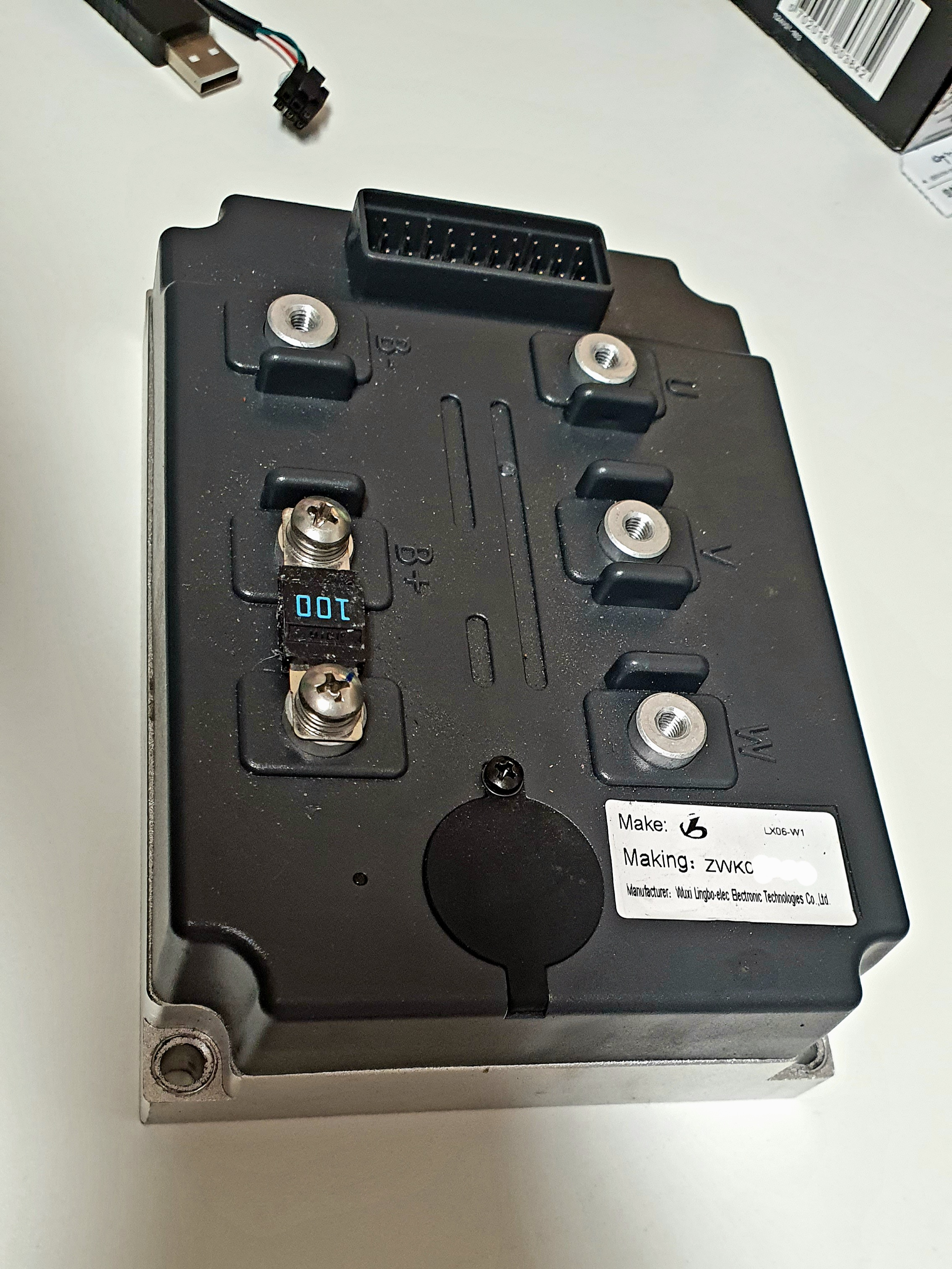

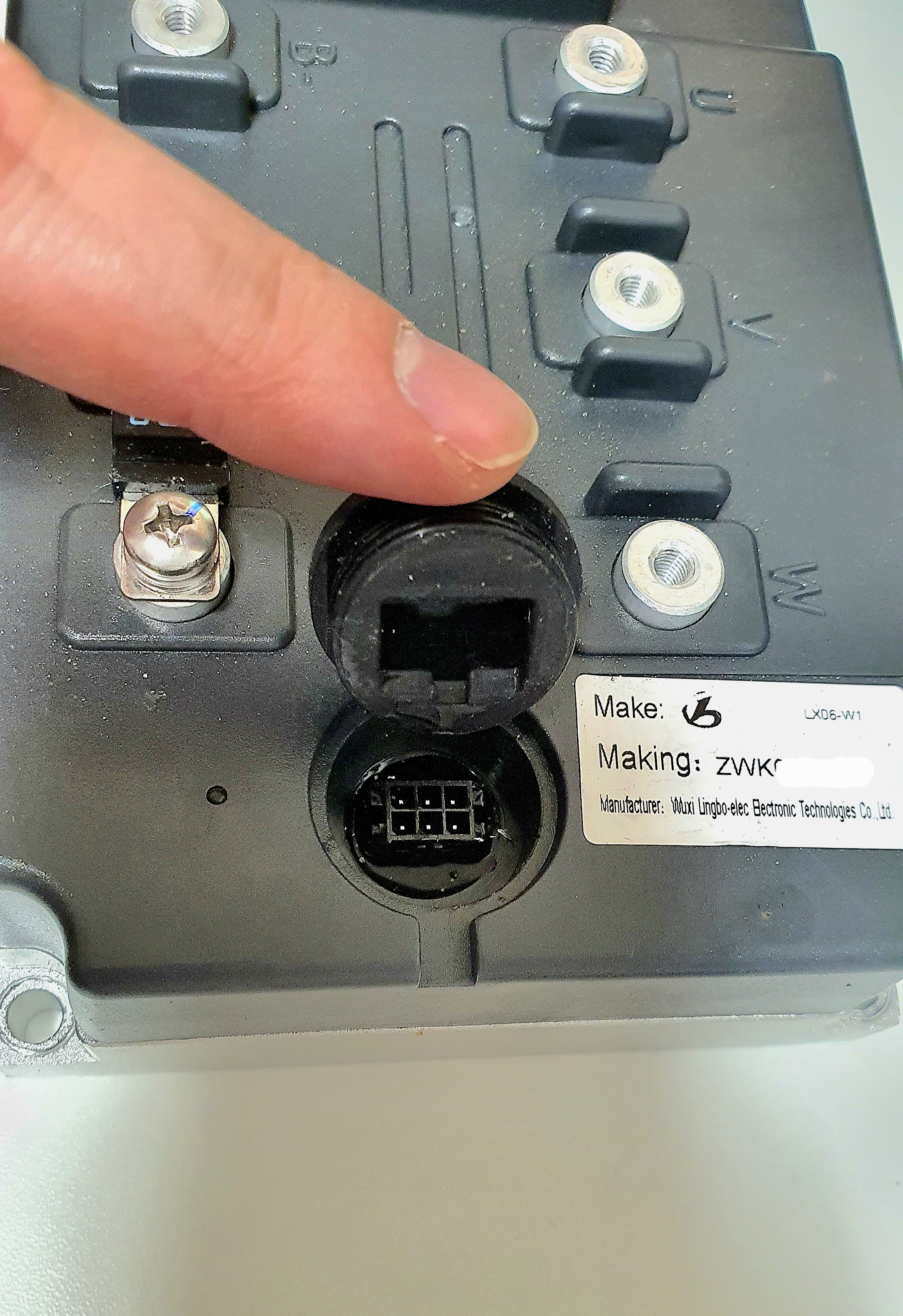

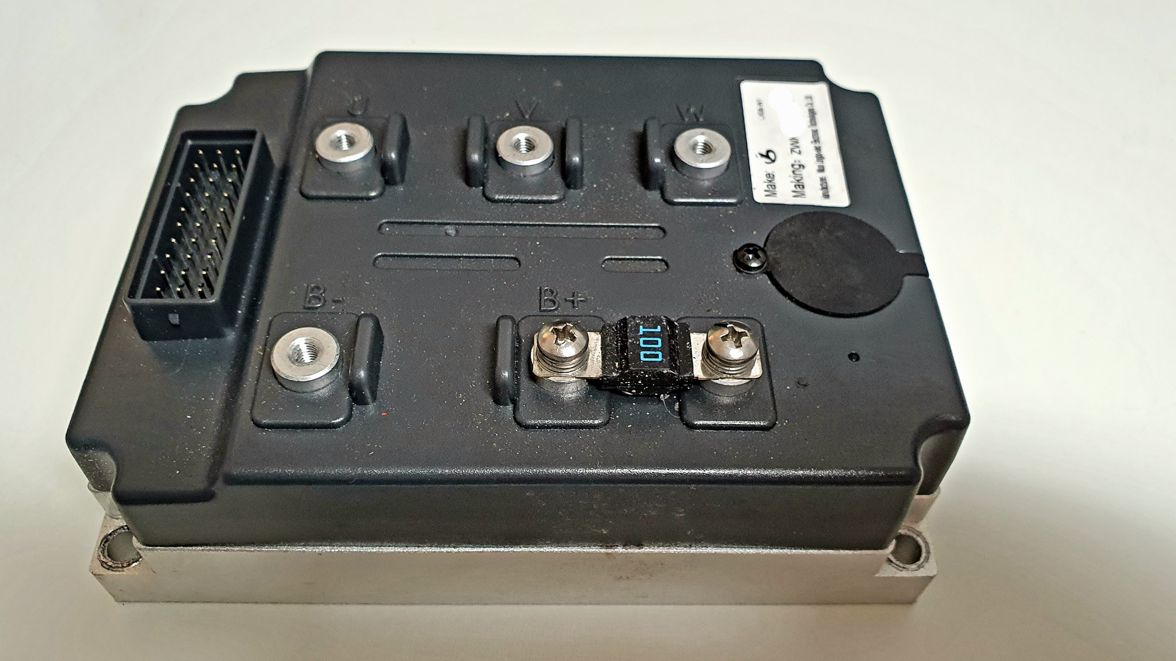

Hier also meine Bilder vom Controller und der Verbindung zum PC.
Wie gesagt, es handelt sich hier um den Original-Controller LBMC072202HA3X (http://www.lingbo-mc.com/en/content/?266.html) vom Inoa Sli06 - ist ja eigentlich das Modell LX06 von LVNENG.
D.h., gut möglich, dass der gebrandet ist, sprich nicht programmierbar. Aber genau das will ich ja rausfinden.
