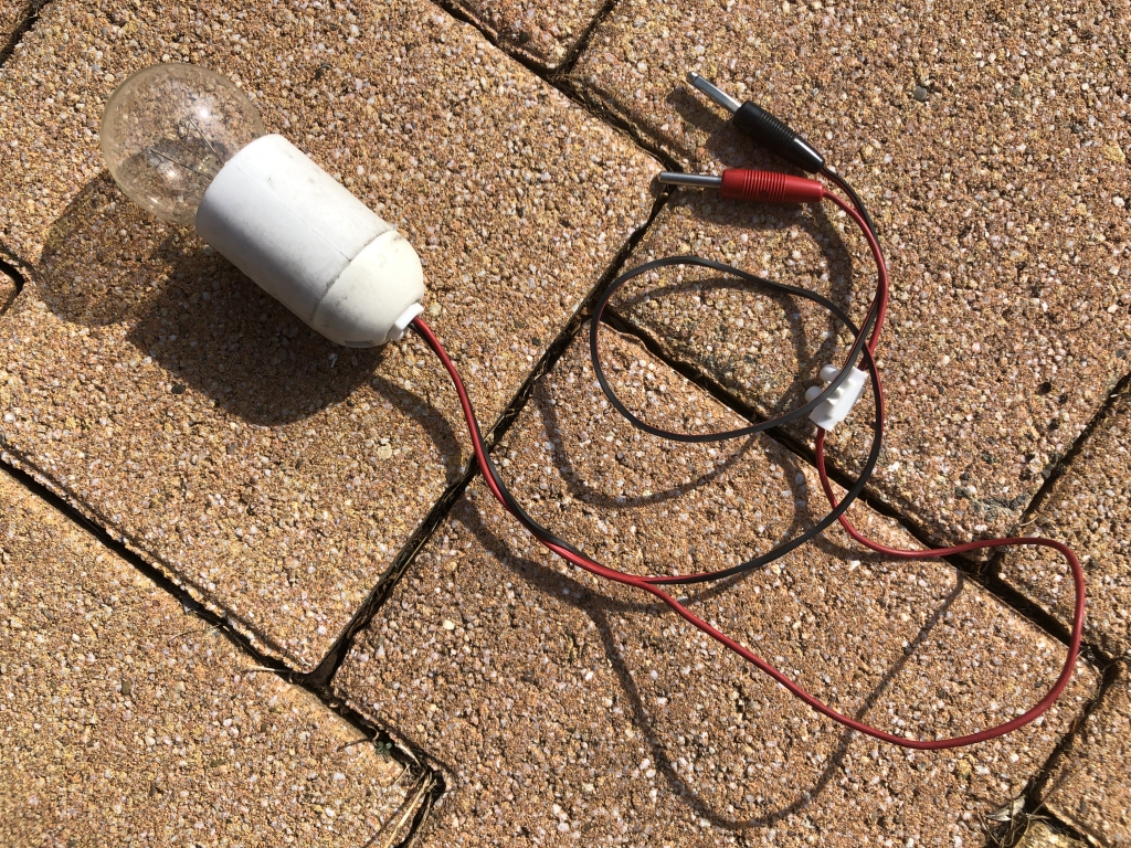

Allerdings wird dann beim Anschluss der Batterie ans Fahrzeug der "Einschaltfunken" an den Sicherungsautomat weiter-delegiert. Wenn Du an dessen Kontakte kommst ist es schonender, vor dem Einschalten der Sicherung mit einer 230V Glühlampe (hat man ja manchmal irgendwo noch rumliegen) die zwei Pole des Sicherungsautomaten zu überbrücken. Sie wird dann kurz aufglimmen und dann wieder erlöschen. Auf 5 Zählen und dann den Sicherungsautomaten wieder anmachen. So lädst Du die Eingangskondensatoren vom Controller über die Glühlampe schonend vor, und der Sicherungsschalter leidet nicht. Bei gescheiten E-Fahrzeugen wird das Vorladen automatisch über einen Widerstand gemacht, doch braucht es hierzu mindestens einen Schütz, der mit dem Widerstand überbrückt wird, bis die Kondensatorspannung nahe an der Batteriespannung dran ist, und dann erst der Schütz geschaltet zur direkten Verbindung zwischen Batterie und Controller.
