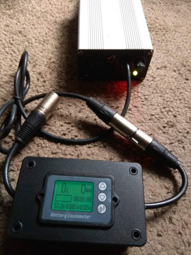

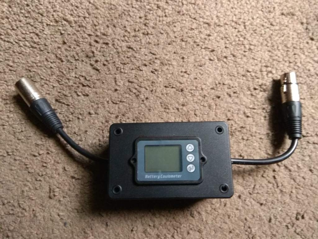

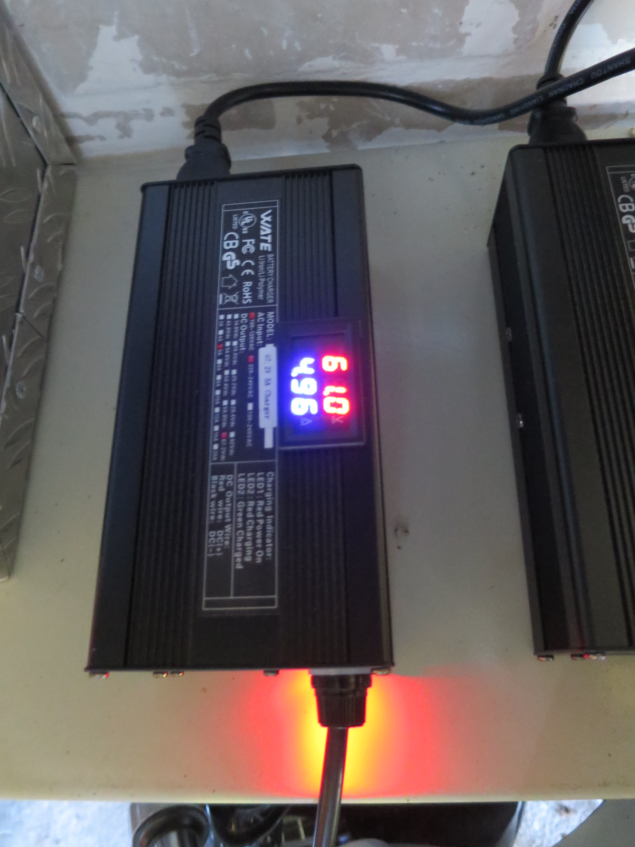

ich hab jetzt mein ladegerät sozusagen mit einer umfassenden anzeige erweitert
hab einfach ein weiteres coulometer so verbaut das ich es wenn ich den akku ausserhalb vom scooter lade dazwischen stecken kann um zu kontrollieren bzw. den überblick zu haben wieviel das ladegerät in den akku gepumpt hat.

eleganter wäre es gewesenen, wenn du das Coulometer ins Ladegerät gleich eingebaut hättest.

hi @Harry, jo da hast du recht, dass wäre noch eleganter gewesen, hatte ich auch erst kurz dran gedacht aber hatte dann doch keine lust ins relativ kleine ladegerät reinzuschnippeln und da noch was einzupflanzen wo der platz eh schon knapp ist im ladegerät. dann machst dabei vielleicht noch ausversehen was kaputt und dann hast dir umsonst die arbeit gemacht. deswegen hab ich dann doch lieber ein kleines extragehäuse als dazwischen geschaltenen adapter gemacht. kaputt gehen kann so ein ladegrät auch mal fix, dann musst es da wieder rausreissen und wieder umbauen.
hatte auch erst an ein neues ladegrät gedacht mit anzeige aber warum jetzt nur wegen einer anzeige ein neues kaufen ? denke so tuts das auch und war auch günstiger und schneller zusammengebastelt. das hatte ich jetzt in gut einer stunde fertig

heute sind meine komponenten aus china gekommen die ich mir bestellt hatte für die blinkerkontrolle. leider bin ich da ein bißchen der juletkabelunwissenheit anheim gefallen das es bei diesen kabeln auch noch unterschiedliche durchmesser der stecker gibt.
naja also musste ich ein bißchen improvisieren aber ich konnte das problem lösen.
nun warte ich aber noch auf ein passendes neues größeres gehäuse für das coulometer, größer deshalb weil dort die beiden pfeillämpchen mit reinkommen. hab das ganze auch als julet stecksystem ausgeführt. nach dem ich dann die einzelnen teile zusammengelötet hab brauch ich dann nur noch alle kabel verlegen und zusammenstecken. wenn alles fertig ist stell ich dann dazu noch fptos ein für die die es interessiert
im übrigens fällt mir gerade noch ei, die blinker werden mit 12 volt spannung versorgt..
