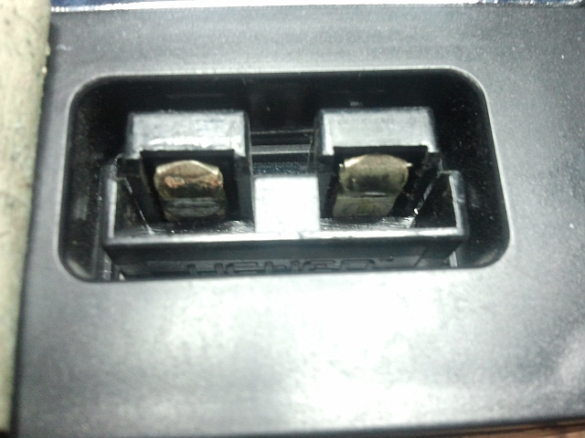

Danke xinoip für die Bilder. In der Zwischenzeit habe ich auch eine Antwort von Unu bekommen (ich hab da jetzt kein Problem mit, dass es auch mal länger dauert. Bin ja nicht auf der Flucht ^^).
Laut der Antwort, die ich bekommen habe, kann man zu einem Zweitakku auch kostenfrei ein zweites Ladegerät bekommen. Finde ich sehr sportlich! Ich stehe Nachts eher selten auf, um einen Akku umzustecken
Wenn ich mir die Leistungsdaten des Ladegeräts ansehe, dürften sich auch Problemlos 2 davon über eine Mehrfachsteckdose anschließen lassen (brauchen zusammen ~650W, wenn ich das jetzt richtig sehe).
Dass der Anschluss zum entladen keine Kappe hat ist ein bisschen ärgerlich. Naja gut, davon geht die Welt nicht unter. Kappen sollte man dafür ja irgendwo bekommen können und wenn nicht fräß ich mir halt eine selbst aus nem Kunststoffblock

Ich habe das Problem mit der fehlenden Abdeckung am Entladestecker mit Klebeband etwas gelöst ( für das Bild hatte ich es abgemacht ). Dieses bietet einen leichten Schutz. Es ist so "gefaltet" und befestigt, das es leicht geöffnet werden kann und zum Verschliessen dann wieder festklebt. Wenn es richtig regnet, decke ich das Bündel beim Tragen und Einsetzen sicherheitshalber mit einer Tüte ab. Bin aber für geniale Verbesserungen offen, sollte aber dann die 2 Jahre Akku-Garantie nicht berühren, wegen festschrauben oder so....
Danke für die Infos zum Spannungswandler, ist ja auch logisch...
Genau, die obere 3-polige Buchse ist zum Laden und die 2-polige unten zum Entladen/Fahrstrom
Hier der Stecker noch etwas genauer :
Bisher hat sich weder der Akku beim Laden/Entladen erwärmt, noch die Anschlüsse oder die Kabel. Es gibt nur immer einen kleinen "Puff" an den Kontakten, wenn ich das Ladegerät an den Akku anschliesse. Egal ob ein- oder ausgeschaltet und/oder sogar vom Netz getrennt. Beim Anschluss des Akkus an den Unu kommt der "Puff" nur, wenn ich, NACHDEM der Akku ab (!) ist, noch einmal kurz einen Verbraucher (Hupe, Licht ,...) einschalte und die Restenergie verbrauche und dann den Entladestecker wieder in den Akku stecke. Nehme ich den Akku einfach ab und schliesse ihn danach wieder an (sogar nach mehreren Tagen), gibt es keinen "Puff".
Und wegen Wärme > Sogar der Radnabenmotor ist nach dem Betrieb nie warm. Ob sich das im Sommer ändert ?

Das "Puff" signalisiert die schlagartige Aufladung von Kondensatoren - was auf Dauer nicht so gut ist. Zumindest für das Ladegerät. Hier wäre durch Einbau einer Schottky-Diode schlimmeres verhinderbar (schlimmeres = irgendwann hochgehen der Kondensatoren im Ladegerät).
Auch bei Roller würde ich das "Puff" vermeiden wollen. Am günstigsten wäre es natürlich, den Akku während des Ladens mit dem Roller verbunden zu lassen. Die andere Lösung zum Schutz des Controllers / des DC-Wandlers wäre eine elektronische Softladeschaltung.

Dieser "Puff" erinnert mehr an einen Funken, der Überspringt. Und er entsteht auch nicht im Ladegerät oder im Akku, sondern an den Steckeranschlüssen.
Von Unu bekam ich damals folgende Antwort >
Da es nur an den Anschlüssen auftritt, mache ich mir keine weiteren Sorgen, denke halt, das es für die Kontakte auf Dauer nicht so prickelnd ist ...
Das mit dem “Funken” beim Anschließen des Akkus ist völlig normal und ungefährlich, keine Sorge. Dies tritt dann auf, wenn die elektrische Kapazität des Rollers niedriger ist als das Potential der Batterie. Der Funken ist ein Ausgleichs-Vorgang, der den Rollerkreis auf Batterieniveau hebt.
Wenn du uns jedoch das Feedback gibst, dass dir das unangenehm aufgefallen ist, könnten wir uns damit beschäftigen, in Zukunft, einen Kreis zwischenzuschalten, der den Ausgleichsvorgang verlangsamt, wodurch der Funken nicht mehr sichtbar wäre.
