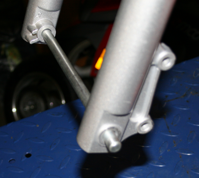

@Michael: Ich hoffe, dass es nicht so herüber gekommen ist, dass ich Dir einen Unfall unterstellen will. Im Gegenteil, wie ich geschrieben habe, müsste das Schadensbild dann anders aussehen.
Ich habe mir heute die Vordergabel vom Novantic genauer angesehen. Wenn ein Holm gegenüber dem anderen nach hinten versetzt ist, dann dürfte eigentlich die Achse nicht mehr fluchten und könnte nicht mehr duch die Löcher gesteckt werden können.

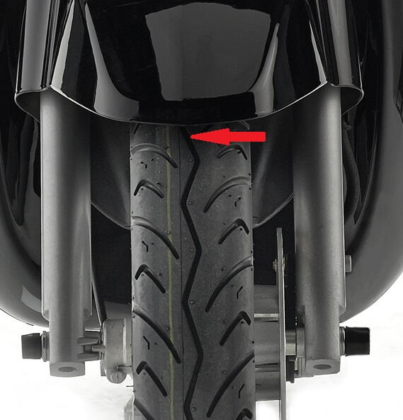

Der Versatz zwischen den Achslagern ist nur gering, ich schätze ihn auf ca. 1, maximal 2 cm (bei meinem Roller beträgt die Abweichung der Laufflächen-Mitte des Vorderreifens von der Mitte des Kotflügels an der im Bild markierten Stelle ungefähr 2cm):
Kann es sein, dass die Achslager so viel Spiel haben, dass man die Achse zumindest mit etwas Kraftaufwand immer noch einstecken kann?
Jedenfalls ist die Fehlstellung des Rades so gering, dass man sie beim Fahren nicht bemerkt. Um sie auszugleichen, muss der Lenker nur minimal nach rechts gedreht werden, was während der Fahrt überhaupt nicht auffällt. Auch am Fahrverhalten spürt man nicht, dass das Rad nicht exakt ausgerichtet ist, der Roller läuft so ruhig wie immer und lässt sich auch genauso gut lenken wie immer. Allerdings spürt man beim Einfedern ein leichtes "Rubbeln". Das Lenkkopflager scheint in Ordnung zu sein, es hat kein Spiel und ist über den gesamten Lenkausschlag leichtgängig.

Sorry, ich habe den Pfeil missverständlich eingezeichnet. Das Rad läuft vorne mehr auf der linken Seite.
Mit den Distanzhülsen hat das Problem auch nichts zu tun, leider. Das in Fahrtrichtung linke Federbein steht sichtbar im falschen Winkel (von der Seite gesehen), während das rechte korrekt ausgerichtet ist. D. h. die Achslager fluchten nicht und daher steht die Vorderachse schief. Das lässt sich auch durch andere Distanzhülsen nicht korrigieren. Es wäre schön gewesen, wenn sich das Problem so einfach hätte aus der Welt schaffen lassen. Leider klappt das aber nicht :(
Die Werkstatt hat auch schon bestätigt, dass die Gabel verzogen ist.

Nachdem sich die Werkstatt heute nicht bei mir gemeldet hat und ich ohnehin dort in der Nähe zu tun hatte, bin ich kurzerhand hingegangen und habe nach dem Stand der Dinge gefragt. Ergebnis: von Emco hat sich niemand gemeldet :x Die Gabel-Reparatur ist also noch keinen Schritt weitergekommen, auch ist noch nicht klar, ob der Defekt unter Gewährleistung läuft oder nicht. Die Werkstatt bemüht sich aber weiterhin, das ganze für mich kostenfrei zu regeln.
Ich durfte allerdings meinen Roller mit dem "entkleideten" Vorbau in Augenschein nehmen. Es hat sich herausgestellt, dass die Federbeine ok sind und nur die Gabelbrücke auf der linken Seite verzogen ist, so dass das linke Federbein gegenüber dem rechten etwas nach hinten gedreht ist. Der Versatz zwischen den beiden Achslagern beträgt aber tatsächlich nur ca. 1cm. Dummerweise habe ich nicht daran gedacht, Fotos zu machen, sonst hätte ich die hier einstellen können. Etwas befremdlich fand ich den Umstand, dass es sich bei der Gabelbrücke nicht um ein massives Teil handelte, sondern um ein (vermutlich geschmiedetes) U-Profil, ähnlich wie das hier. Besonders robust wirkte das auf mich nicht. Scheint aber bei Chinarollern üblich zu sein.
