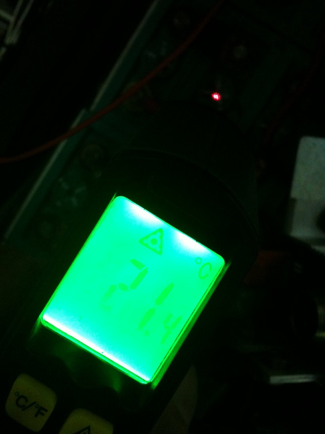

Fast alle bereits markierte Zellen driften ab, drei Zellen rutschen sogar auf unter 1 Volt ab.
Diese drei Zellen haben eine um 3 Grad höhere Eigentemperatur.
Die jüngeren Zellen bleiben alle bei 3,2x Volt.
Rest der markierten Zellen wandert in Richtung 3,oxVolt.
Fazit: Ohne Last sind die bereits beim Händler markierten Zellen für die Tonne.
Nur die vom Datum jüngere Zellen zeigen eine vernünftige Spannung nach einigen Ruhetagen.
Ob auch diese Zellen unter Last ordentlich versagen muss sich noch zeigen. :shock:

Na, da hat sich das Thermometer ja schon bezahlt gemacht. Die Messung hätte ggf. schon wenige Stunden nach dem Laden ein ähnliches Ergebnis geliefert.
Die defekten Zellen werden wohl endgültig gestorben sein, vermutlich Dendritenbildung o.ä. und Durchstoß der Isolationsschicht. Nun könnte man mit viel Bastelei die Zellen öffnen, die kaputten Tüten identifizieren usw., aber ich denke mal, die Arbeit will man sich nicht antun.
Also erst einmal einen schönen Lasttest mit den anderen Zellen machen, z.B. je 4 Stück an eine Birne vom Autoscheinwerfer und die Leuchtdauer messen. Im Idealfall müssten die ja über 30 Stunden durchhalten.
