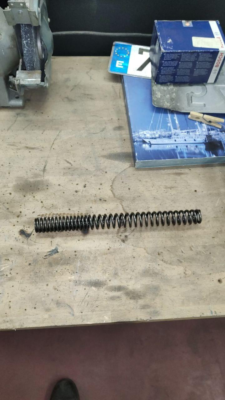

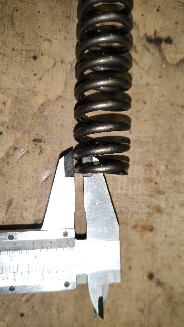

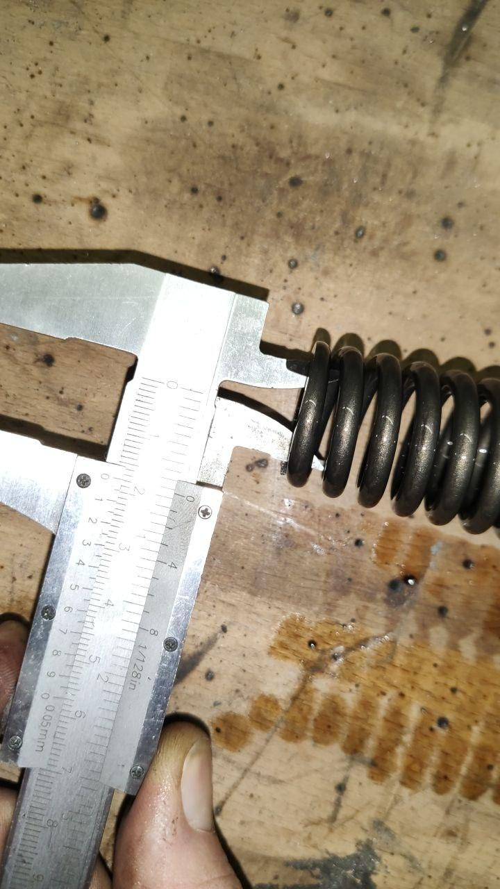

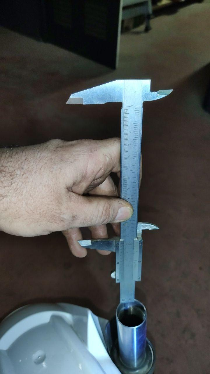

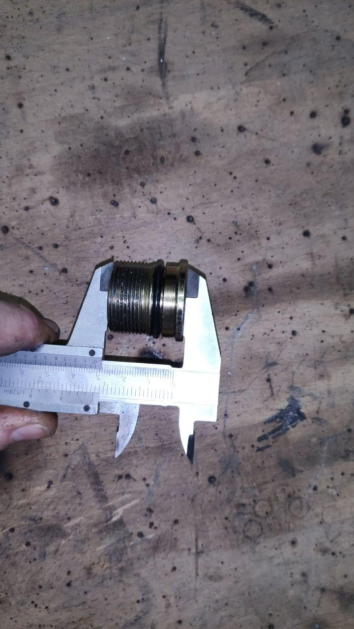

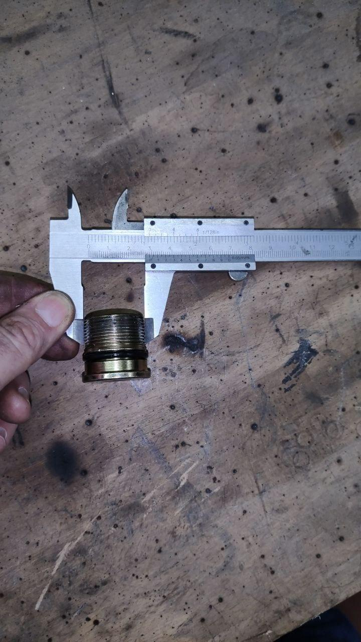

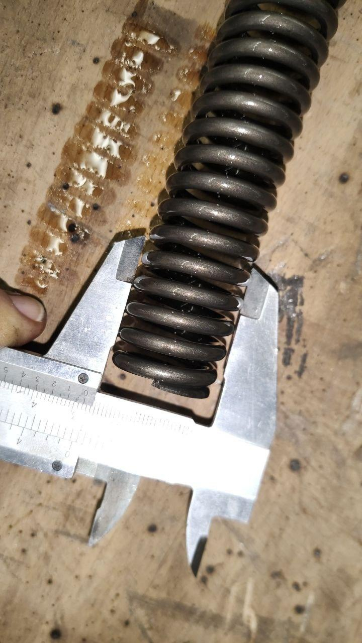

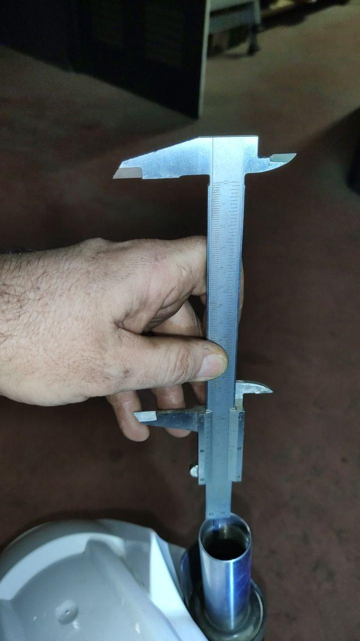

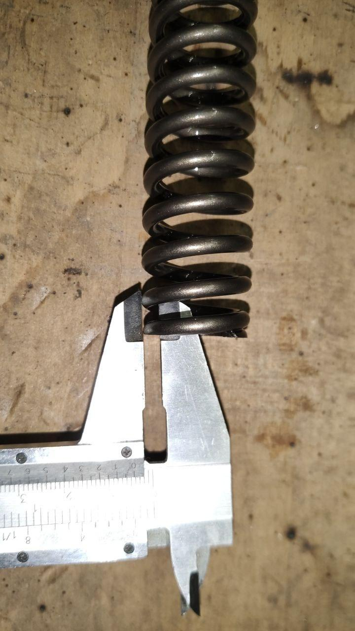

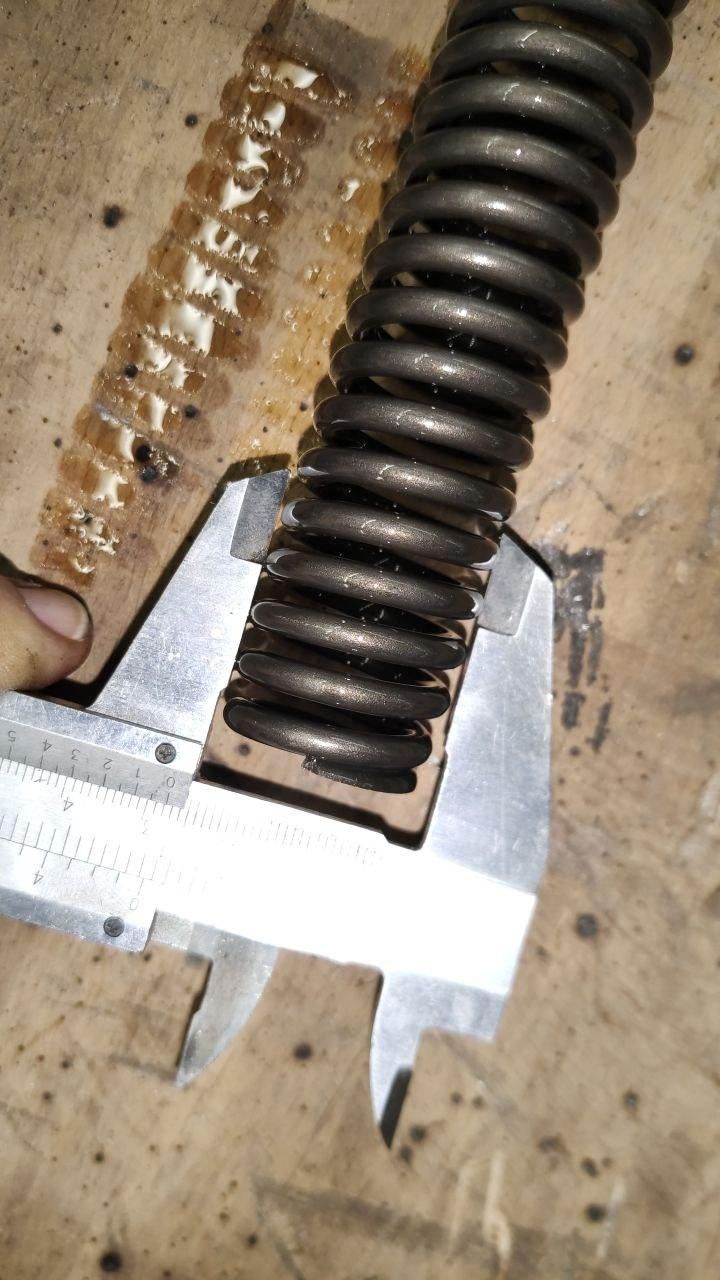

Hallo,Manfred 77 hat geschrieben: Mi 22. Sep 2021, 09:27
Die Feder ist 29 cm lang davon sind 10cm Progressiv. Die Federstärke beträgt 3,93 mm. Vielleicht gibt es etwas passendes im Handel. Der Durchmesser ist wichtig - kürzen kann man sie. Einen Versuch wäre es wert. Danke
Lg Manfred
Sehr interessiert an dieser Diskussion, hier sind einige Bilder von @grillo gesendet.
Die Messungen sind aufgrund von Reflexionen nicht immer lesbar:
Außendurchmesser der Feder: 28 mm
Innendurchmesser der Feder: 18 mm
Federdrahtdurchmesser: 4,8 mm (entspricht nicht den Angaben)
Rohrtiefe: 127 mm
Ich hoffe, das wird helfen.
