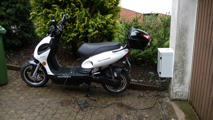

Kann man den Roller zum Aufladen nicht direkt anschließen?dirk74 hat geschrieben:Wenn sich nichts geändert hat, dann kannst Du die Akkus (2x ~25 Kg) zum Laden entnehmen.
Hab keine Lust jedesmal die Akkus herumzuschleppen.

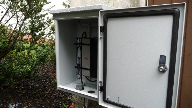

Danke für die Info.
Kann die Leitung vom Ladegerät zum Roller verlängert werden, so dass ich das Ladegerät nicht unbeaufsichtigt im Freien stehen lassen muss?

Tja..leider kann ich nun mit dem Roller auch nichts mehr anfangen, hab nämlich schon meine erste Panne.rollmops hat geschrieben:...da kann ich mit einem E-Roller leider nix anfangen"
