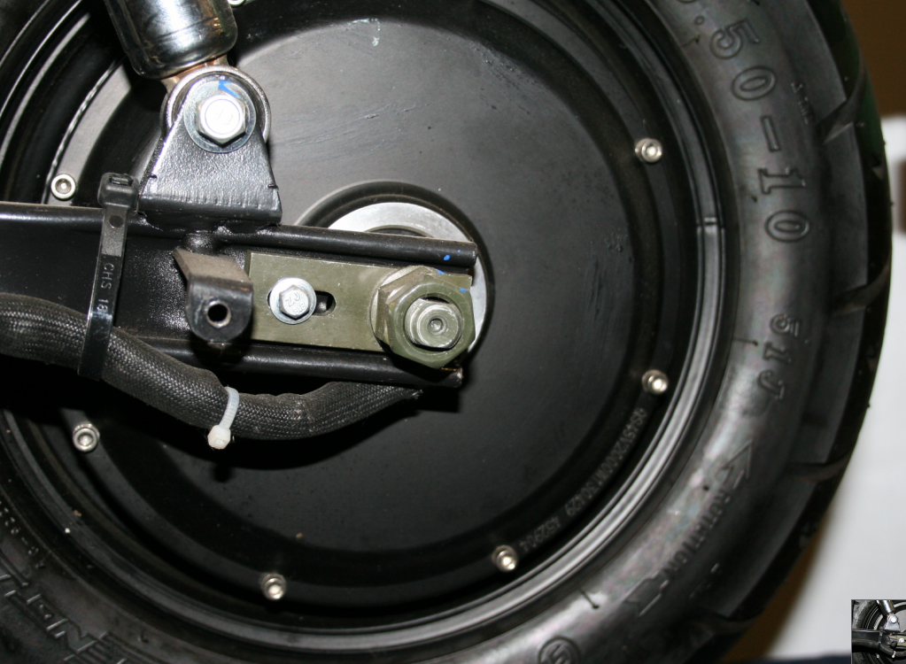

Auf diesem Bild kann man den Pfeil unten rechts sehen
Emobilität aus Leidenschaft
- Beiträge: 20688
Re: UNU Logbuch
Wow, eine STOP-Mutter für die Motorwelleherby87 hat geschrieben:

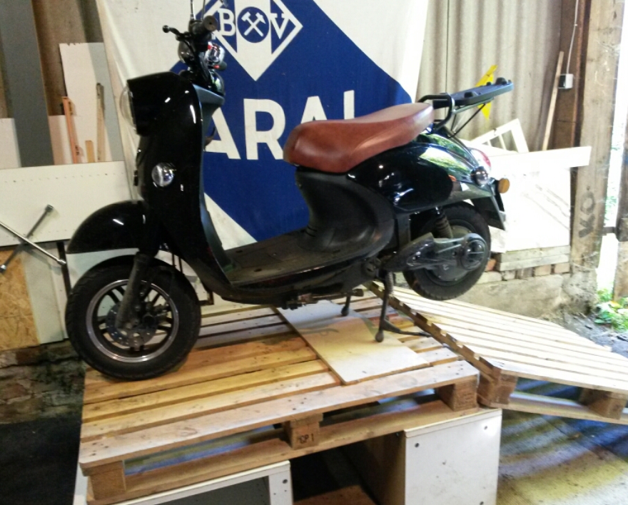

Zum Reifenwechsel beim UNU allgemein >
- Wer handwerklich geschickt ist
- Zeit und Ruhe hat
- das entsprechende Werkzeug, Material, Geräte usw...besitzt
- evtl. zwei zusätzliche Hände die mithelfen
- bereit ist, evtl. die Garantie zu verlieren (keine Ahnung wie das rechtlich aussieht)
der kann die Reifen selbst wechseln
Ich habe nun leider hierzu wenig Bilder und kann nur aus dem Gedächtnis eine kurze Anleitung schreiben:
- Ich habe mir beim UNU 1.0 die neuen Reifen bestellt.
- Das Vorderrad abgebaut.
- Das Hinterrad abgebaut, selber alten Reifen runter, neuen drauf.
- Beim Reifendienst neue Ventile einziehen lassen,
- Vorderrad den Reifen wechseln lassen,
- beide Reifen aufpumpen lassen.
Der ganze Spaß hat mich insgesamt 20 € gekostet.
Und wenn der doch dort gewechselt werden kann und ihr euren Roller fahrbereit hinbringt, dann rechnet auf jeden Fall mit berechtigten Kosten für den Arbeits- und Zeitaufwand !
Ich bin ja verdammt gespannt, wie das der Bosch-Service handhabt...
Deshalb habe ich den Reifen am Hinterrad selber gewechselt, die anderen Arbeiten aber vom Reifendienst machen lassen. Erst einmal aus Bequemlichkeit und dann, weil ich keinen Kompressor habe um die Reifen aufzupumpen.
Wer also das Hinterrad komplett abbauen möchte, um es weg zu bringen oder um selber einfacher daran zu arbeiten, der muss einiges ab-/ausbauen.
- Sitzbank öffnen und komplett leeren
- Das Akkufach komplett ausbauen (4 Schrauben)
- Gepäckträger abbauen (3 Schrauben)
- hintere Verkleidung als 1 Teil abbauen (6 Schrauben)
- dabei auf die Verkabelung der Blinker und Rücklicht achten
- und deren Steckverbindungen lösen
- beide Seitenteile entfernen (je 2 Schrauben) - den Kabelstrang vom Radnabenmotor verfolgen
- und dabei sämtliche Kabelbinder lösen

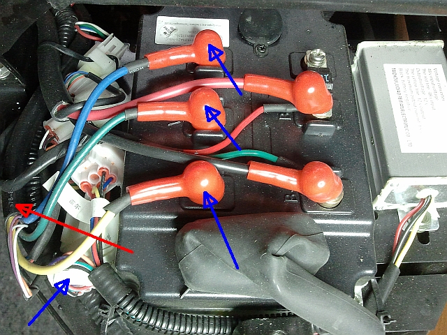

- die Kabel aus diesem Strang vom Controller usw. lösen
soweit ich mich erinnere sind es diese > - jetzt kann der Kabelstrang komplett herausgezogen werden
- und hängt nur noch im Hinterrad (Motor)

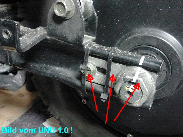

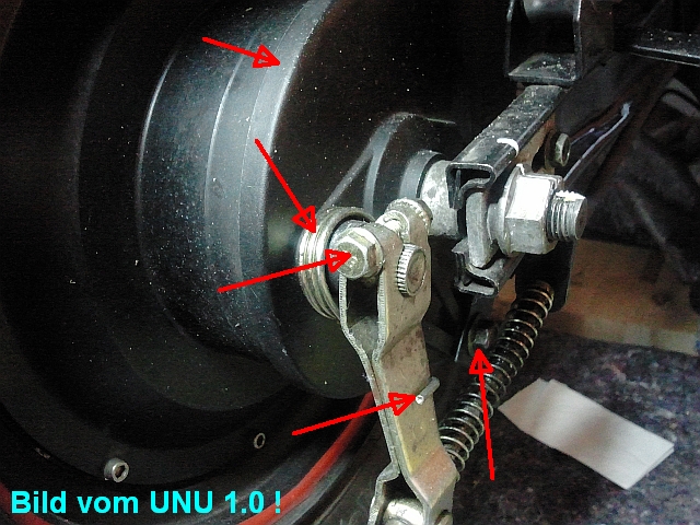

- Teile der Trommelbremse lösen/entfernen (Deckel später) - auf beiden Seiten die Halteschrauben, Unterlegplatte und Radmuttern lösen - der UNU 2.0 hat noch jeweils eine Kontermutter, entfernen !
- jetzt kann das komplette Hinterrad mit Motor heraus gezogen werden
- Deckel von der Trommelbremse entfernen
- Bremsbeläge entfernen
- fertig

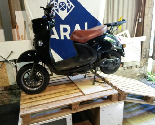

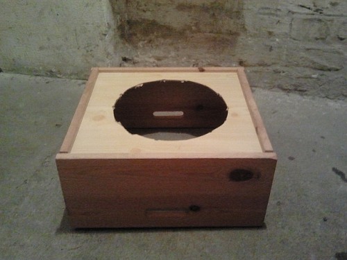

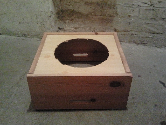

Da unser Rad natürlich den Motor und auch die komplette Achse dran hat, kann das Rad zum Reifenwechsel nicht so einfach auf den Boden gelegt werden. Deshalb habe ich mir aus einer Holzkiste mit ausgesägtem Loch im Boden eine Arbeitsfläche geschaffen und konnte hierauf den Reifen wechseln... Das Rad kam mit dem Motor nach unten drauf.
Reifenwechsel in etwa so wie im Video, danach ab zum Reifenonkel...
Wer einen Kompressor hat, könnte das alles sogar schaffen, OHNE das Motorkabel vom Controller und so zu lösen (auch kein Abbau der Verkleidung), an der Kiste müsste dann nur seitlich ein Einschnitt für das Kabel sein und der Reifenwechsel erfolgt ziemlich eng am UNU.

Mein Tipp ist, beim Abbau, sich bestimmte Punkte zu markieren oder ordentlich Bilder zu machen, damit später alles wieder an der richtigen Stelle ist.
Wichtig ist, das Rad auch wieder genau gerade anzubringen, sonst gibt es Probleme mit der Trommelbremse, schleifen, ungenaues Bremsen usw.
