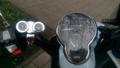

mir ist es auch wichtig, die Uhrzeit zu kennen und gerade im Winter möchte ich auch noch wissen, wie kalt es ist. Deshalb hab ich mir von Louis diese Kombination gegönnt. Ich finde sie passt auch echt super zum unu Style. Ich bin sehr zufrieden!
Viele Grüße aus München

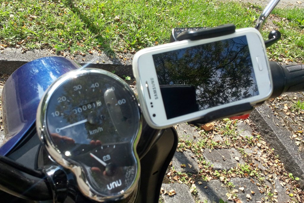

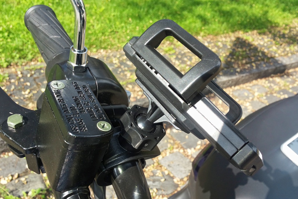

Hallo Hepfm,hepfm hat geschrieben:Ich habe gleich zu Beginn eine Smartphone-Halterung anmontiert. Mit einem Android-Teil lässt sich ja alles mögliche anzeigen: Die App "Mapfactor" als kostenloses Navi oder die ebenfalls kostenlose App "HUD" mit GPS-gemessener Geschwindigkeitsanzeige und gefahrenen Tageskilometern.
kannst du mir sagen, um welche Halterung es sich handelt? Am geschwungenen Lenker ist ja nur relativ wenig Platz, und ich überlege noch, welche Konstruktion sich am besten eignet. Hat jemand anders noch Erfahrungen mit Smartphone-Halterungen am Unu-Lenker?

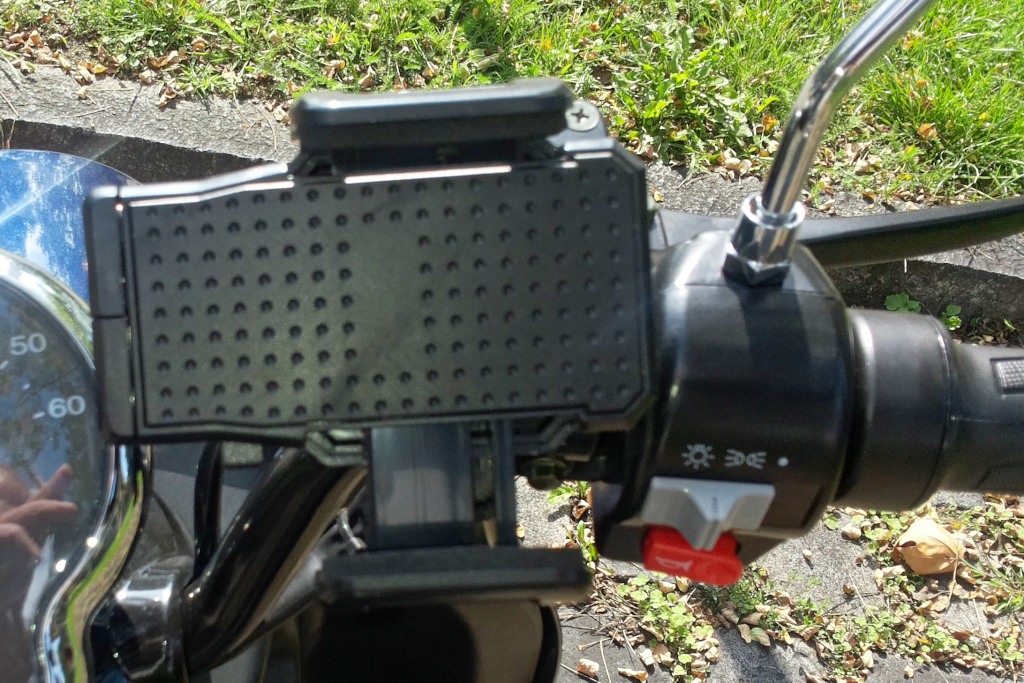

hier sind drei Bilder von der Halterung. Der überwiegende Teil (inkl. Kugelkopf) lässt sich entfernen, dann bleibt nur noch der Befestigungsring übrig, was dann kaum noch auffällt.
Anfangs hatte ich ein schwarzes Smartphone drauf. Da besteht die Gefahr, dass es nach dem Abstellen am Roller übersehen und vergessen wird. Deshalb verwende ich ein weißes.
Diese Halterung habe ich gekauft. Hält bis jetzt ganz ordentlich.
http://www.amazon.de/gp/product/B00K7WX ... ge_o02_s00
Grüße
Henning
(Fotos aus dem vergangenen Jahr)

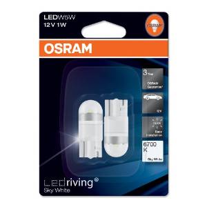

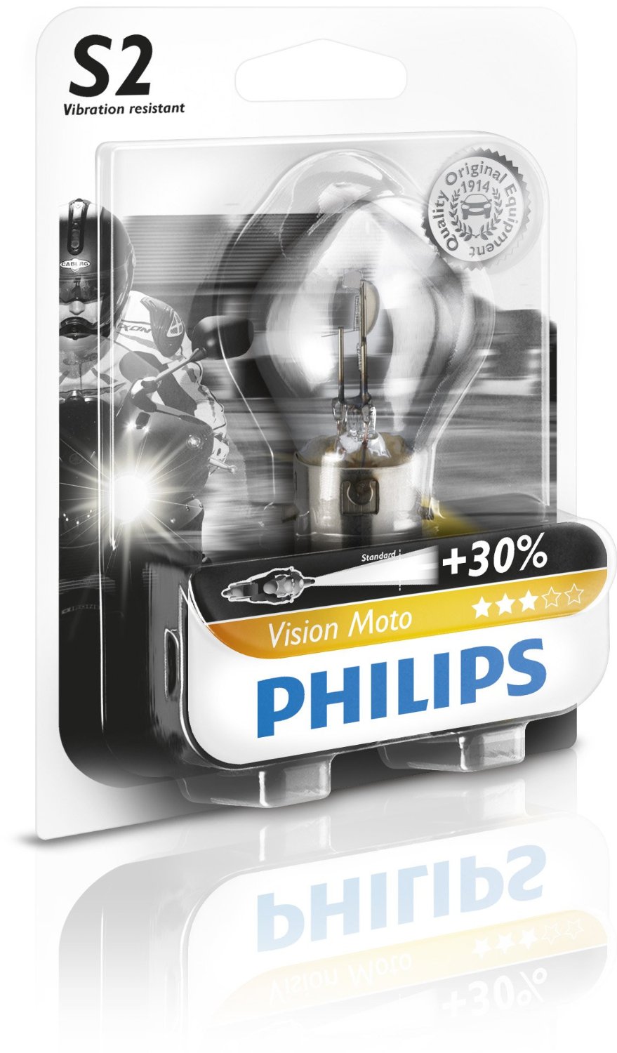

Jetzt ist die Phillips 35Watt-Birne im Roller und < es wurde LICHT > ! Diese Birne macht echt einen Unterschied zur verbauten 25 Watt Chinabirne. Das Licht ist deutlich heller und Lichtkegel ist wesentlich breiter und homogener. Das waren - zumindest für mich - gut angelegte 6,95€.
Als Standlichtlampe habe ich eine Osram w5w Led-Birne verbaut (Doppelblister ca. 13,95€). Diese ist ebenfalls sehr hell und taugt als Tagfahrlicht. Das Hauptlicht kann man dann tagsüber aus lassen und so einige Watt sparen.
---------------------externe anmerkung----------------------------------
ACHTUNG für UNU braucht man den Sockel BA20d

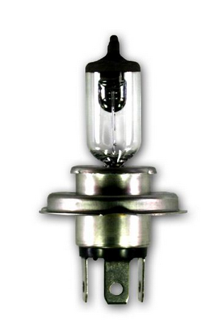

Laut Homepage von "Solar-mobil-GmbH sind die folgenden Lampen (mit den entsprechenden Sockeln) verbaut.
ACHTUNG für UNU braucht man andere Sockel ! - Sockel BA20d

Den Lampenwechsel habe ich vollzogen. Die neue Lampe hat eine Leistung von 1 Watt, ist aber deutlich heller, als das alte Standlicht. Ob ich damit auf Dauer so sicher gesehen werden, wie wenn ich das Abblendlicht eingeschaltet habe, bin ich mir nicht sicher. Dazu benötige ich die Rückmeldung von Autofahrern. Das möchte ich in Bälde einmal testen. Wenn die Sicherheit gewährleistet ist, ist der Einsatz dieser Lampe für mich nur gut, da meine Akkus mit meiner jeweiligen Fahrleistung immer am Anschlag sind. Ein reduzierter Stromverbrauch durch die Beleuchtungsanlage ist hier sicher hilfreich. Aber: "safety first"
Die H4-Lampe habe ich nicht gewechselt.
