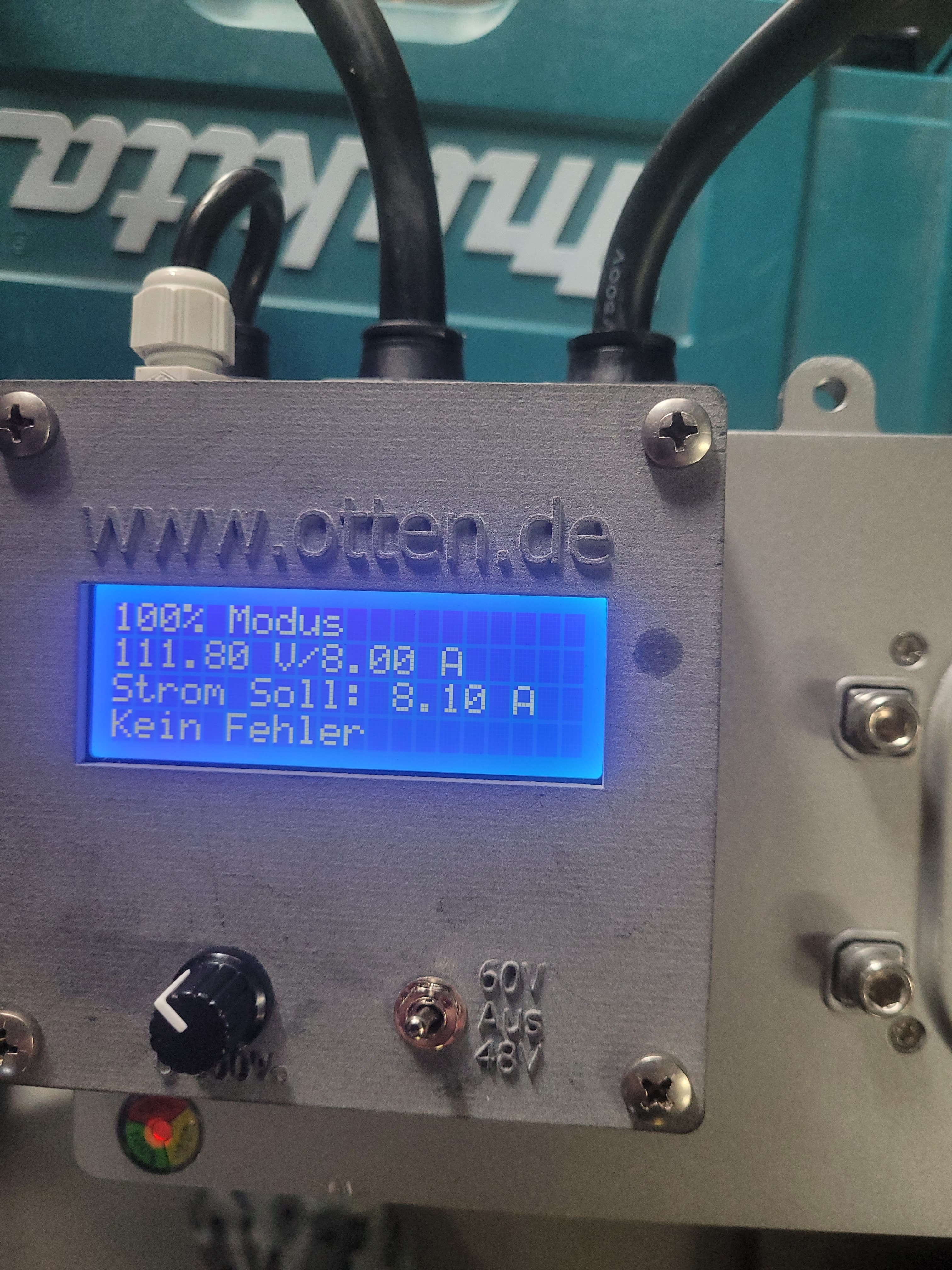

Danke für das Bild, Thomas! Weißt Du, für was in der Welt die Umschaltung zwischen 60V, aus und 48V sein soll - bei einem 100V Akku?
Kann man mit dem Kästchen womöglich den Lader in den andern Stellungen auch für Akkus mit den angegebenen Spannungen verwenden?

Denke das ist die 80% Einstellung. Angeblich kann man das Ding ja auf 80% Ladung stellen. Dann läd er wohl nicht weiter. Anleitung gab es keine dazu.

Nein, zum Ladelimit einstellen ist der Drehknopf da. Der steht bei Dir gerade in der Mitte, was scheinbar dem 100% Modus entspricht gemäß Anzeige. Das kannst Du ganz leicht ermitteln, indem Du an dem Regler drehst, vermutlich im Gegenuhrzeigersinn, und die oberste Anzeige beobachtest.
Der Kippschalter ist das sonderbare... keine Anleitung dabei? Da würde ich an Deiner Stelle mit Herrn Matthäus von Otten Kontakt aufnehmen, mit ausgeschriebenem Umlaut @otten.de.

Scout7 hat geschrieben: Mi 23. Mär 2022, 16:42 Ladegerät ist angekommen, Allerdings hat der Akku gerade 86% Insofern habe ich das Ladegerät nur mal kurz angeschlossen um zu sehen was in der Anzeige steht.
Gruss Thomas
Ah, das ist "mein" 3,3kW Lader mit nochmal einem Kästchen angeflanscht :D
Eigentlich schon praktisch, wird dann aber nochmal etwas größer als meiner und das ist eh schon ein Drum!

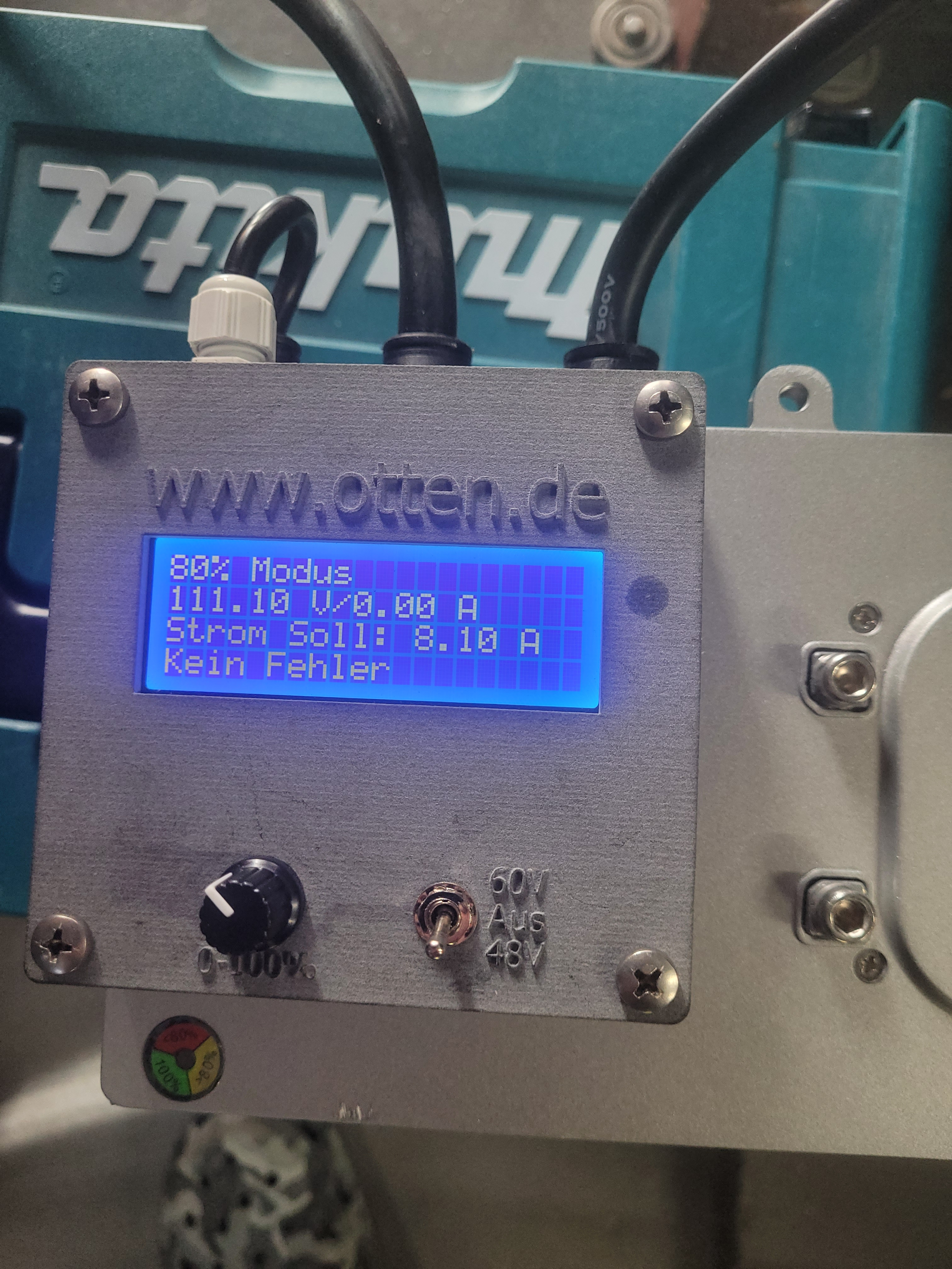

Auf 80%

Und 100%
Mehr teste ich mit inzwischen 91%Akku nicht. Bin kein Freund von Akku Pressbetankung

Das wird also rein durch Umschalten in die 48V Schalterstellung auf 80% Limit gebracht??? Der Drehregler ist nämlich unverändert. Logisch ist das absolut nicht :roll: 60V wären dann wohl 90%?
Aber super, dass es sich einstellen lässt! Vielleicht ist der Drehregeler dann zum runterregeln des Ladestroms, sprich die dritte Zeile "Strom Soll"?

Ja mit dem Drehregler kann man die Ladeleistung steuern.
