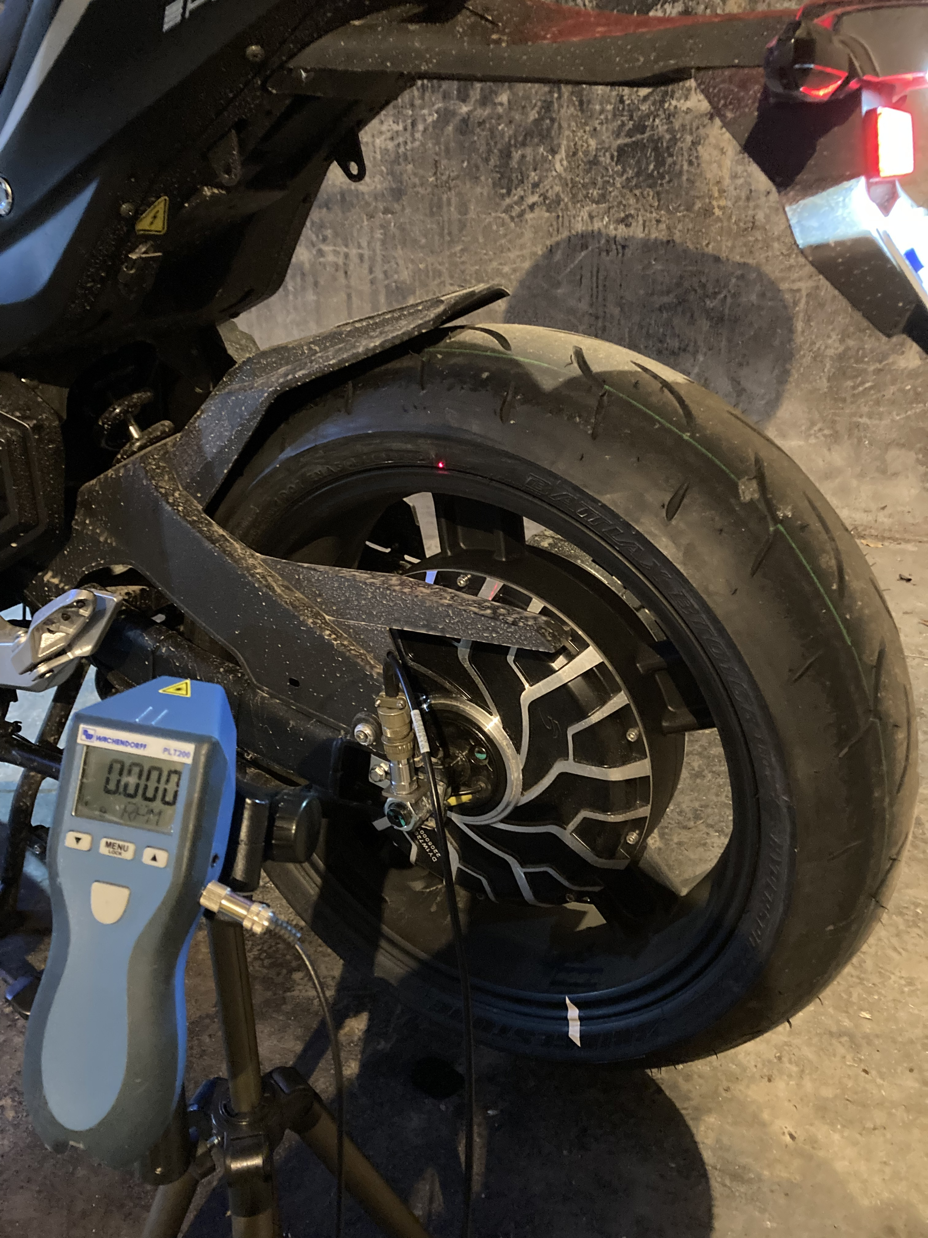

Mache morgen noch mal einen Versuch nach dem ich heute des Hinterrad gewuchtet habe.

Schwingungssensor, Laser für Winkel und Drehzahl, Software

MB73 hat geschrieben: Mo 7. Nov 2022, 22:24 Schwingungssensor, Laser für Winkel und Drehzahl, Software
Betriebswuchten?
