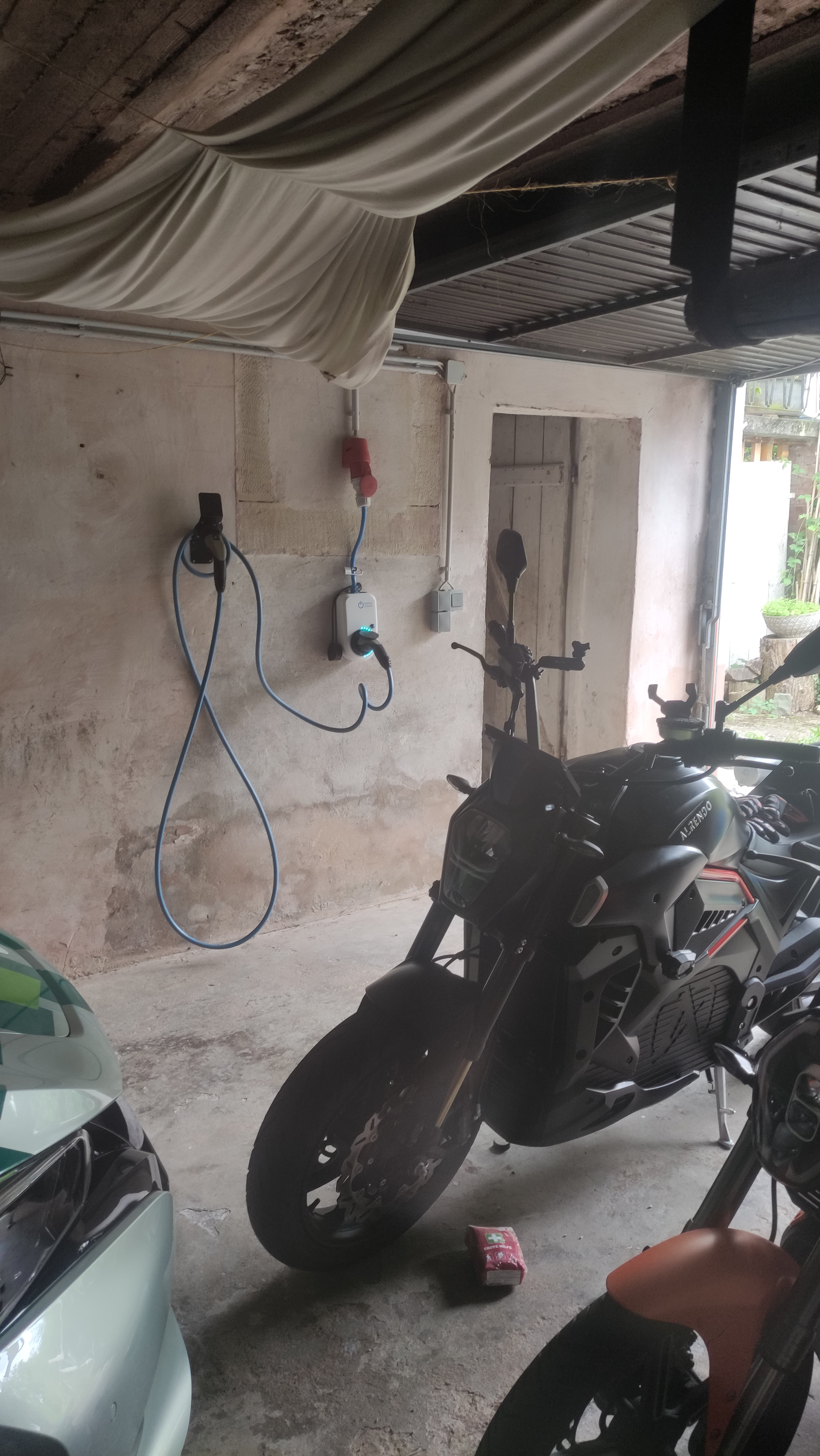

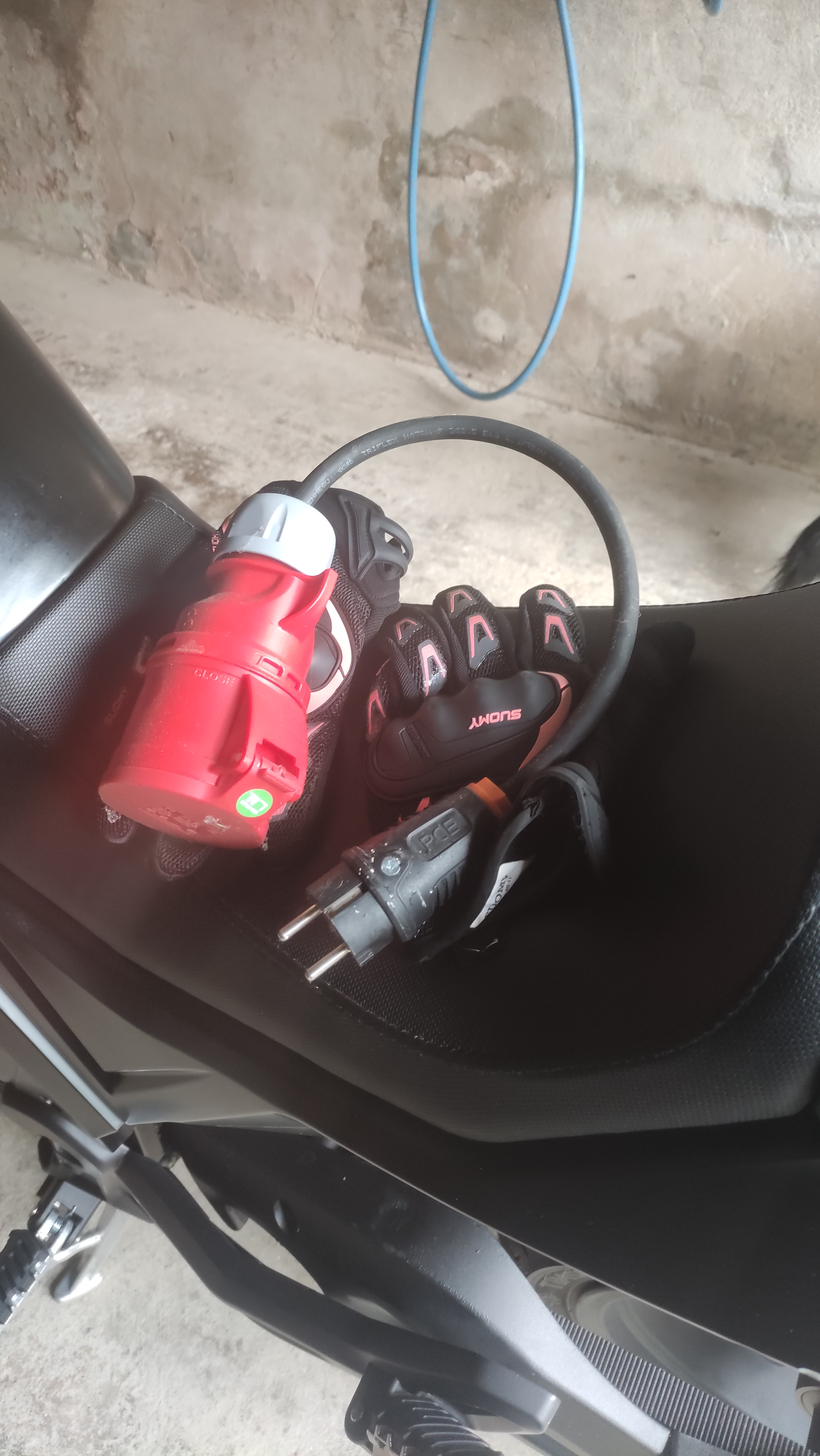

Das ist aktuell mein "Setup" 😊👍 Und ich habe den Adapter im Bild zumindest für die Alrendo noch nicht benötigt ;) Ich hoffe doch dass es dann auch nach dem Update möglich sein wird die Ladeleistung zu minimieren und da bin ich für meine Verhältnisse mit dem Go E Charger gut aufgestellt da ich auch einstellen kann dass er nach z.B 10kwh aufhört zu laden.
Also wird es hoffentlich möglich sein die Alrendo über Nacht mit 6A ( 1,3kw) gemütlich laden zu lassen 😊👍 Und dafür wäre es gut eben eine intelligente Steckdose oder eine Wallbox mit App Anbindung zu haben 👍

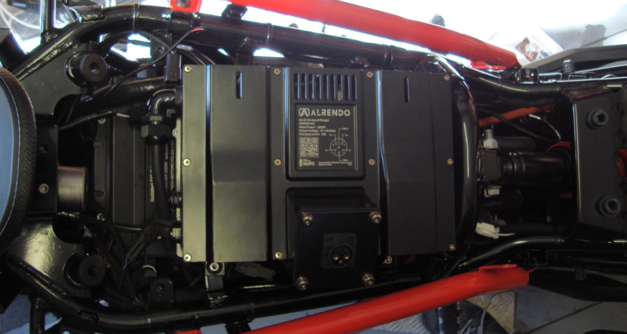

Es scheint, als wäre das Ladegerät mit 25A spezifiziert. Also kann die Ladeleistung von 3,8kW rechnerisch gar nicht erreicht werden, da die maximale Spannung der Batterie 150V beträgt.
Realistisch wären damit ca. 2,7kW bei leerem Akku mit bis zu 3,6kW bis fast voll, bevor der Ladevorgang dann in die CV Phase übergeht.
