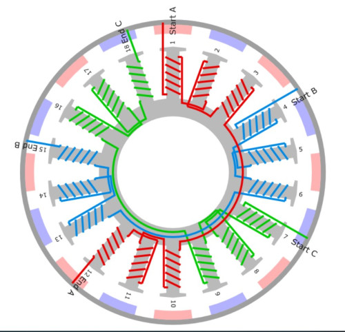

wenn Du den Motor auf hattest, hast Du hoffentlich auch die Spulen/Slots im Stator durchgezählt, oder?
Die Anordnung 3 Magentplatten als Nord-Pol abwechselnd mit 3 Magnetplatten als Süd-Pol würde dann aber dann bedeuten, dass 48 Magnetplatten sich zu 8 Pol-Paaren mit je 6 Magnetplatten aufteilen (und nicht etwa 16). Oder sind es tatsächlich 96 Magnetplatten gewesen?
Wie hast Du die magnetische Polung gestestet - mit Kompass-Nadel?
8 Pol-Paare bzw. 16 Magnet-Pole mit 18 Slots würde so aussehen: (wenig Teilung für einen Radnabenmotor, aber durchaus möglich) Viele Grüße
