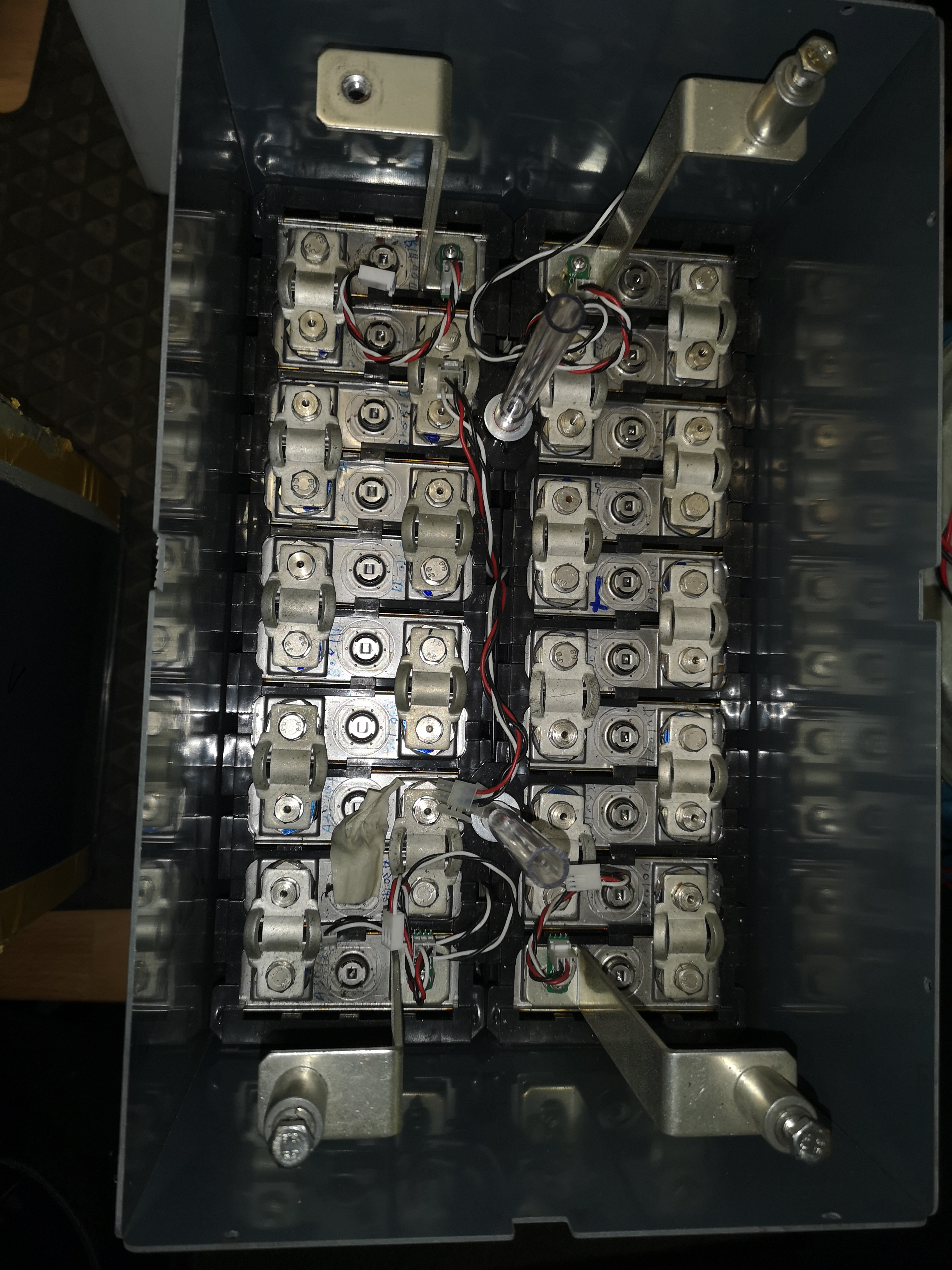

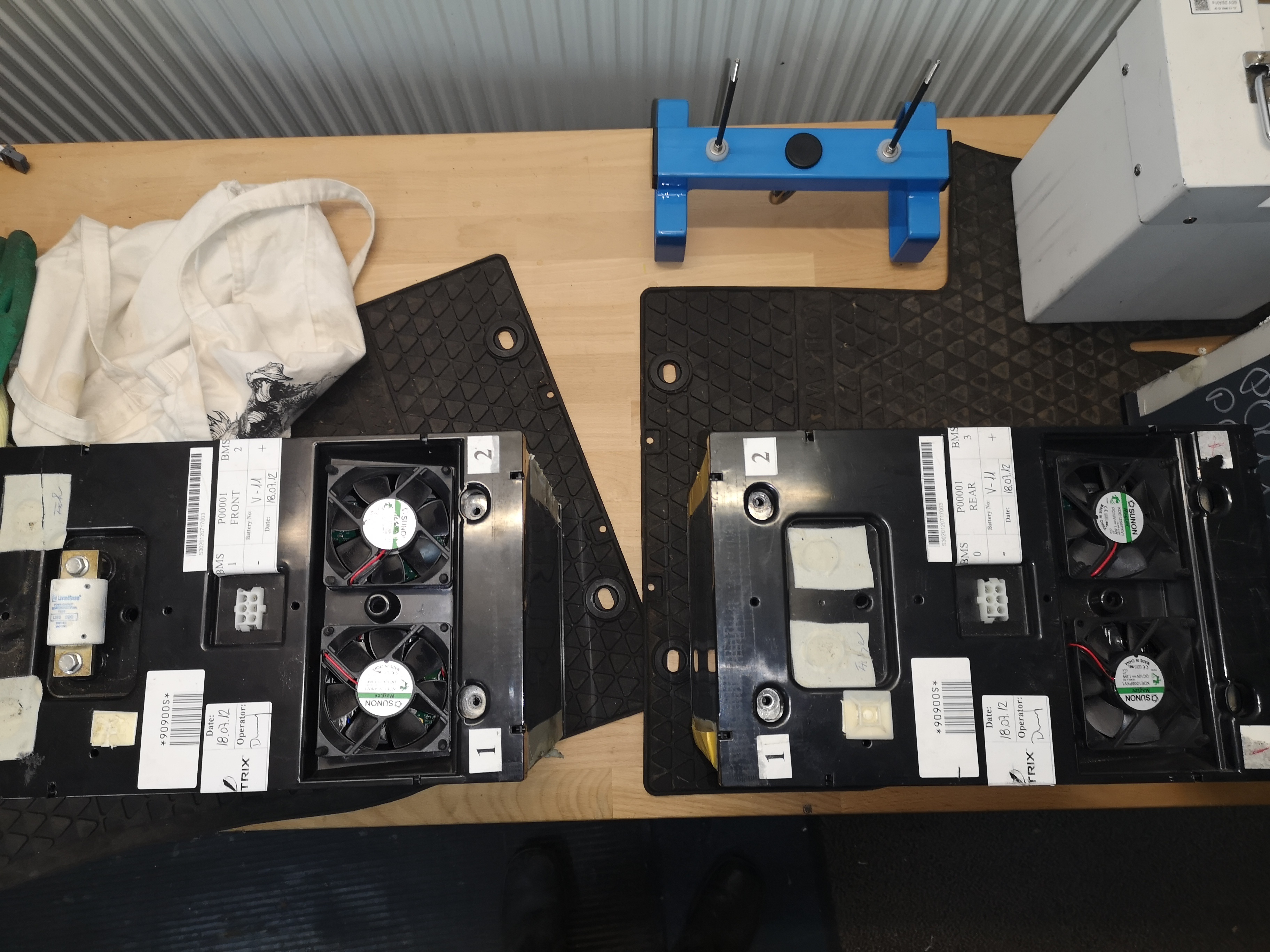

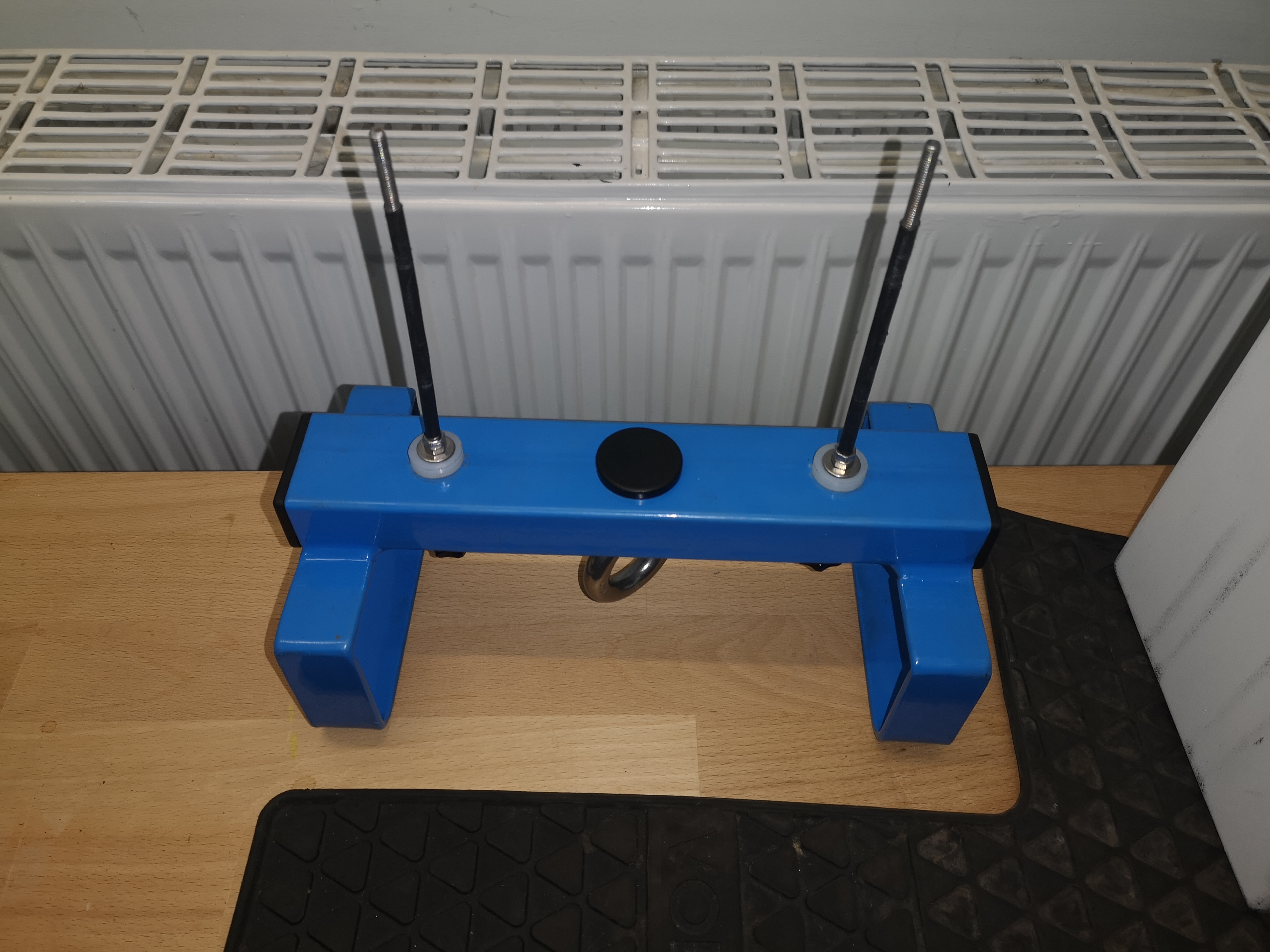

Die Akkus sind in Kiel angekommen. 2x20 Stück LiFePo Blockzellen im Originalgehäuse, 20 Ersatzzellen und ein brutales Gestell, um die Zellblöcke aus dem Gehäuse zu ziehen. Außerdem habe ich ein PCan-Kabel mit Adapterteil bekommen. Treiber und Diagnosesoftware habe ich zusammen.
Eigentlich könnte ich die Blöcke einbauen, anschließen und testen. Dann finde ich schnell die Zelle, die defekt sein soll.
Vorher messe ich sie aber mit dem Multimeter durch. Wenn sie zu unterschiedlich oder zu tief entladen sind, lade ich sie lieber einzeln mit dem Labornetzteil auf. Wäre ja schade, wenn mein Vectrix auf seine alten Tage noch abfackelt.

Sowohl bei der Batterie aus einem anderen Vectrix als auch bei den 20 Ersatzzellen ist jeweils eine Zelle kaputt. Ich habe eine Ersatzzelle mit einem Netzteil auf die Spannung von ca. 3,2 Volt gebracht - das ist um und bei der Wert, den ich bei allen heilen Zellen in der Batterie gemessen habe. Ich denke, dann bau ich das mal so ein und versuche, mit dem internen Ladegerät zu laden. Über die Diagnosesoftware kann ich dann ja sehen, ob die Zellen hinreichend ausbalanciert werden.

Zwischenstand: Inzwischen weiß ich jedenfalls, der der grüne "Shrek" grundsätzlich läuft. Ich hatte ein Akku-Paket (von vieren) gegen ein anderes ausgetauscht. Damit fährt er - aber auch hier ist eine Zelle defekt, und ich werde weitere brandgefährliche Versuche unterlassen. Ich habe noch zwei Austauschzellen und werde doch den Block auseinander nehmen und die Zelle tauschen. Aber es bleibt ein Provisorium, um jedenfalls endlich mal zum TÜV fahren zu können.
Anschließend werde ich doch den Umbau auf VW-ID3-Pouchzellen (3 x) anstreben.
