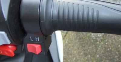

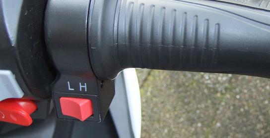

Mein Händler hat dankenswerterweise ein Bild gemacht vom Stromgriff des Fury, wie er aktuell aussieht, insbesondere mit dem L/H Schalter, den ich in einem verwandten Thema schon beschrieben habe und auch im Reichweitetest von Scooter69 erwähnt wird:
Der ehemalige rote Startknopf links im Bild, der beim Goldenkey Zwilling zum Not-Aus umfunktioniert wurde ist beim Fury wohl ohne Funktion.

Der GK183 hat technisch mit dem Fury kaum etwas geimeinsam. Die Funktionen kann man daher nicht vergleichen.
Controller, Cockpit, Gasgriff, Kabelbaum etc. sind völlig unterschiedlich.
Die 3 Gang Schaltung per PowerButton beim GK 183 ist da etwas einzigartiges.

Meinst Du das Loch in der schwarzen Lenkerverkleidung rechts, gleich neben dem Stromgriff? Das ist beim Fury genauso leer. Aber definitv hat der GK183 einen anderen Stromgriff, da beim Fury der rote Not-aus Kippschalter oben drauf nicht da ist, dafür aber ein L/H Schalter direkt am Drehgriff. Fury hatte wohl ursprünglich einen Stromgriff mit einfachem Poti drin, das oft schon nach wenigen 100km den Protest des Steuergeräts auslöste, weswegen E-Sprit nach eigener Aussage auf den besten verfügbaren Drehgriff mit Potentiometer umgerüstet hat, und seither herrscht wohl relative Ruhe an der Front. Trotzdem wird das ein Punkt sein, den ich sehr genau beobachten werde, da ich von einer Hall-Lösung ausgegangen war bei dem stolzen Preis, und auch die besten high-End Potis bei Betätigung zunehmend das Rauschen anfangen...
Interessant finde ich auch, dass Dein GK die Spannungsanzeige links hat und rechts nichts, beim Fury ist das anders herum. Jeder kocht sein Nudelsüppchen einfach etwas anders :)
