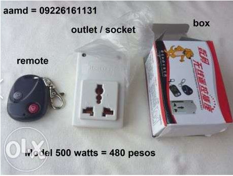

Kleines Improvement bis der Roller wieder geht..
Steckdose mit Ultraschall Fernbedienung :)
In der Top Box habe ich eine 220V Power Box mit Steckdose.. die kann ich mit der Remote Steckdose verbinden und Ladegerät and Remote Steckdose..
Sobald Batterie sich abschaltet brauche ich nur noch über Fernbedienung für 1 Sekunde mal drücken.. Laden.. BMS schaltet wieder frei.. ich kann weiterfahren..
Ist nicht so lustig ab und an mitten auf der Strasse zu sein und Batterie schaltet ab, kein Power, kein Licht.. Fernbedienung wird da helfen :)
480 php sind so 9 Euro.. das kann man sich noch leisten..

Sehr interessante Idee! Das hätte mich vielleicht beim Reichweitentest meines "vR one powered by Kilian" auch vor dem 2,4km weit in tiefster Nacht Heimschieben bewahren können, da hat sich auch das BMS aufgehängt, und hat sich früher schon mal nur durch kurzes einstecken vom Ladegerät wieder entsperren lassen.

Workaround wäre beim Fahren immer das Ladegerät angesteckt zu haben und immer zu Laden während man fährt, dann kann BMS sich abschalten und wird automatisch wieder eingeschalten... darüber hatte ich am Anfang kurz nachgedacht.. aber dann hätte die Batterie keinerlei Schutz mehr und Alles wäre möglich..
Fernbedienung mal eine Sekunde Ladegerät einschalten ist eher für meine Sicherheit - hier auf den Strassen ist man nicht so rücksichtsvoll wie in D und falls BMS sich sofort wieder abschaltet muss man dann halt schieben.
Ich halte wenig von Workarounds - die bleiben meist dauerhaft und verbessern eine Situation nicht.
BMS Reset bekommt man auch ohne Ladegerät - Akku abklemmen / BMS ohne Strom, dann gibts ein Reset.. ich habe Stecker zwischen BMS und Akku.. Ladegerät ist aber einfacher..

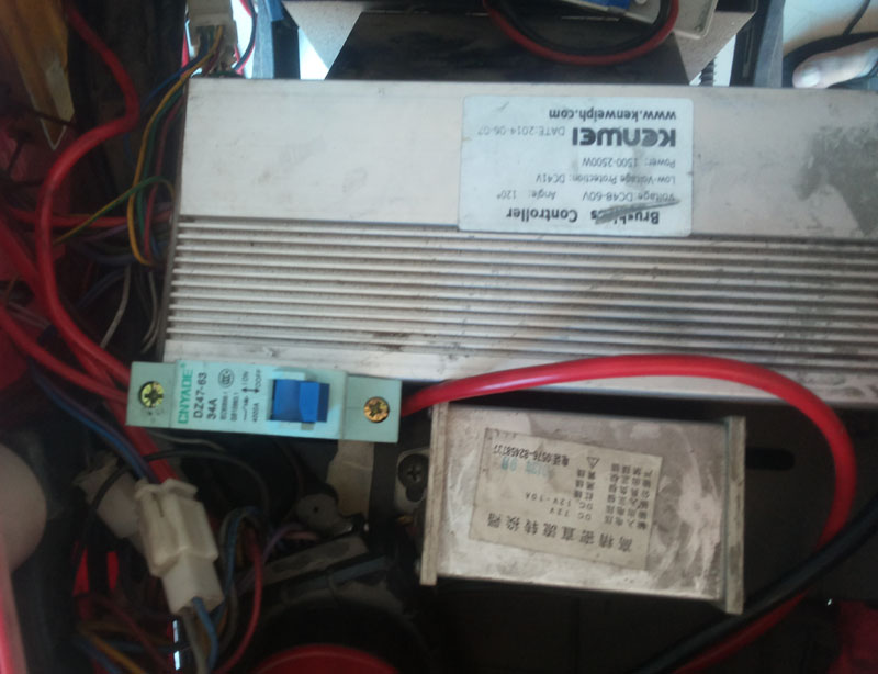

Ich habe mittlerweile einen DC Schutzschalter mit 34a eingebaut, das ist sehr hilfreich um etwas zu machen, spart auch Strom solange Bike steht.
Throttle ist getauscht.
Kabel (Plus/Minus) ist ausgetauscht, allerdings mit je 2 Kabeln da 1 Kabel nicht dick genug war..
Lüsterklemmen statt löten.. Stecker die ein paar mehr Ampere aushalten habe ich leider auch nicht gefunden.
