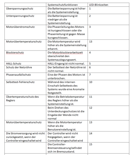

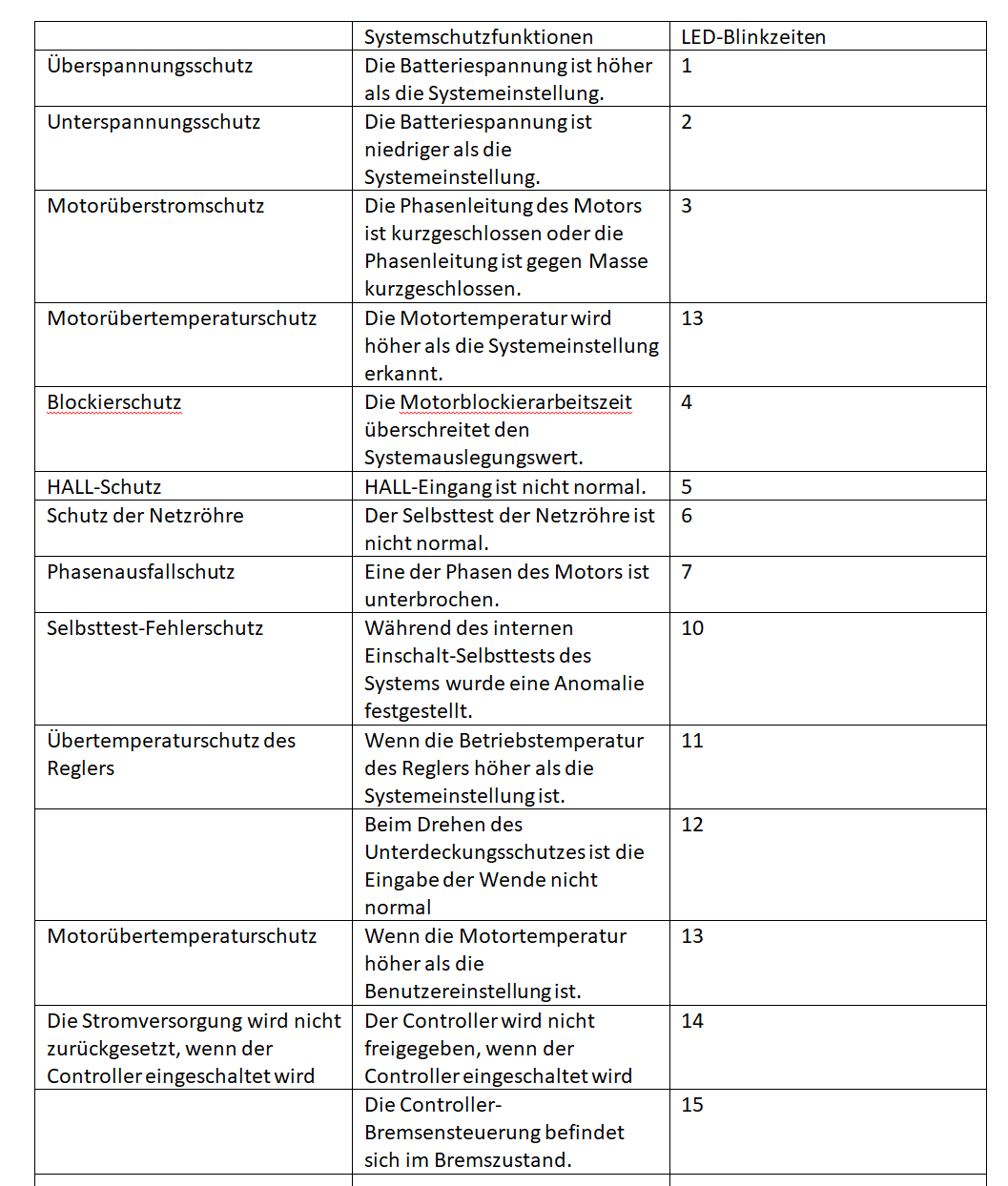

Ja, ich hatte auf der Controller Herstellerseite mal ein Datenblatt gefunden. Das war aber leider nur auf Chinesisch.
Hier mal durch den Google Übersetzer übersetzt: (Ich kann hier leider keine Tabelle einfügen, daher als Anhang)
PS.: Bei mir war es damals wahrscheinlich auch der nicht richtig gesteckte Stecker. Der Fehler ist bei mir nicht mehr aufgetreten.

Danke! Als ich heute im Dunkeln zu Hause ankam, fiel mir bei geöffneten Sitz das Blinken auf, welches ich auch gleich mitzählte. 15 passt ja soweit, der Ständer war ausgeklappt und daher das Bremslicht an. Die Tabelle wäre sicher bei den FAQs gut aufgehoben.
