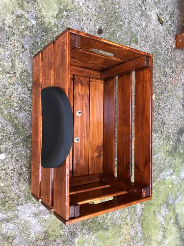

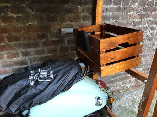

Nach langem mitlesen möchte ich auch mal beteiligen.
Ich brauche ein Topcase sehr selten, und wenn muss es nicht geschlossen sein, da ich es nie im Regen oder über Nacht nutze.
Da mir die modernen Topcases leider in Kombination mit dem Retro-Roller nicht sonderlich gefällt, habe icj mich auf die Suche nach einer Eigenkreation gemacht.

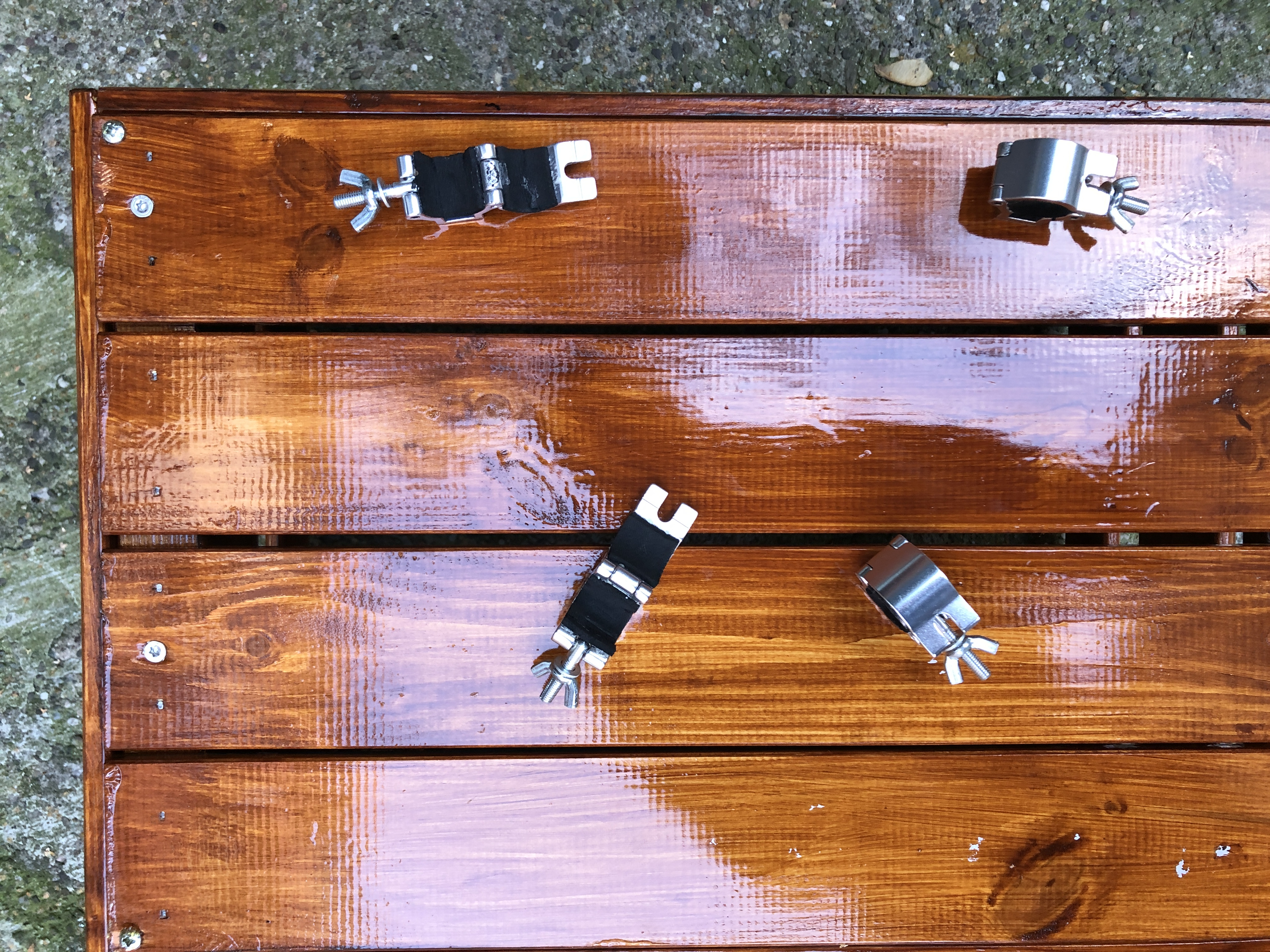

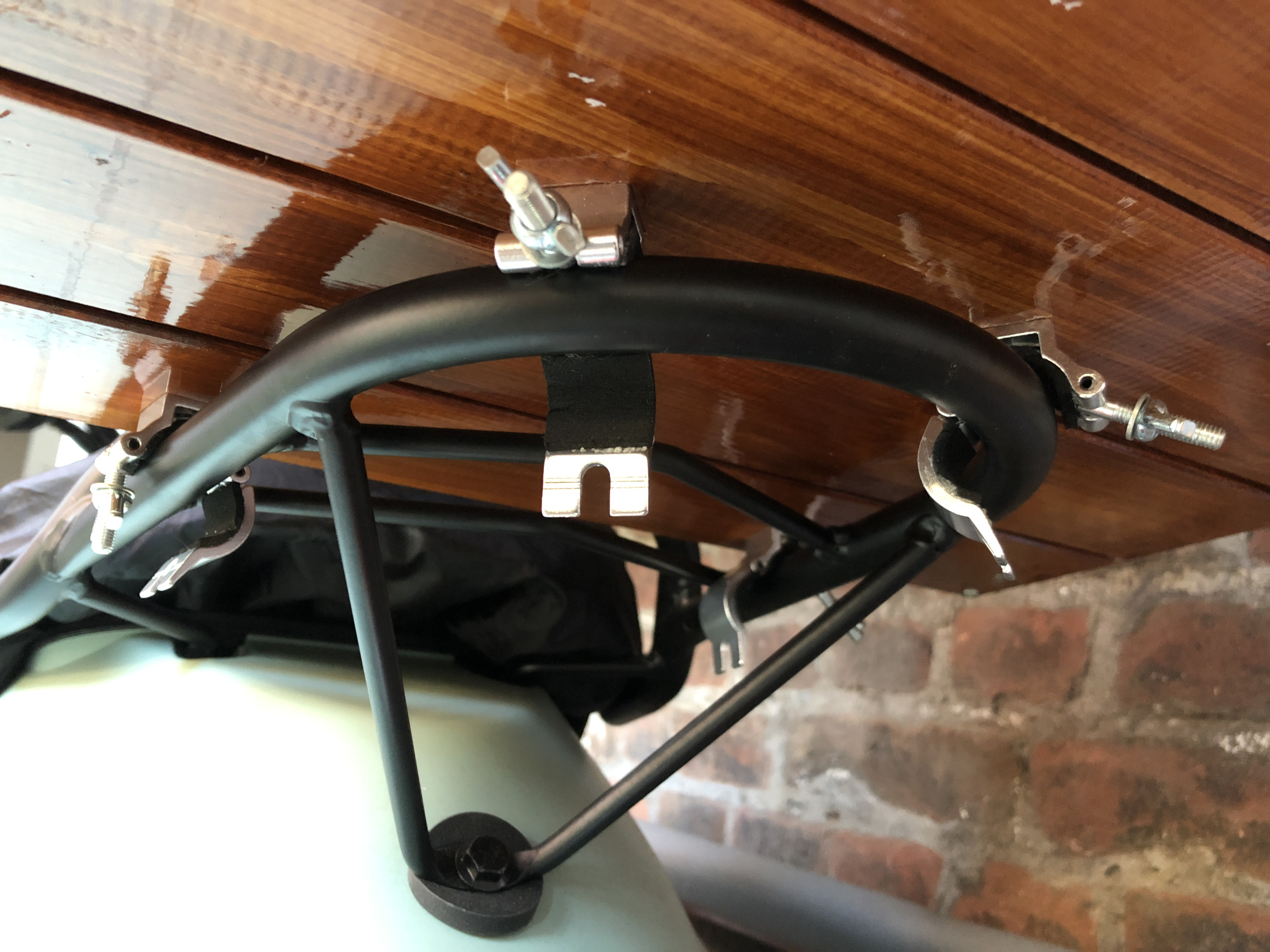

Fündig bin ich bei Ikea geworden. Dort habe ich mir die Holzkiste gekauft, mit Farbe und Bootslack bearbeitet. Anschließend habe ich bei Musicstore Klemmen, die eigentlich für die Befestigung an Bühnen gedacht sind.
Nach der ersten Fahrt hat sich die Kuste dann etwas bei der buckligen Deutzer Brücke gelöst, daher wurde die Kiste mit Schrauben verstärkt.
Oben drauf kommt ein passendes, flexibel Netz, damit nichts raus hüpft. Hinten dran habe ich noch eine Rückenlehne von Ebay gepackt.
Meinungen?
