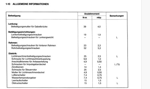

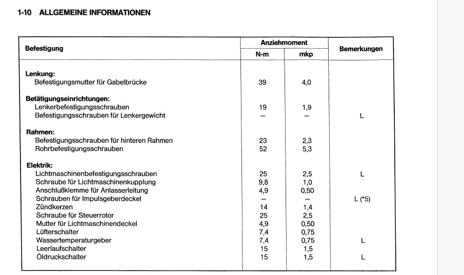

ja, sollte nach gefühl eingestellt werden, so wie früher die radlager (saugend denke ich mal - siehe alte käfer trommel abbau)
39NM
hier Auszug aus meinem handbuch der kawa:
