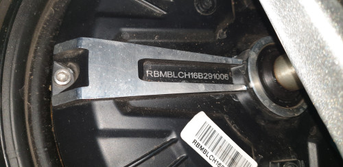

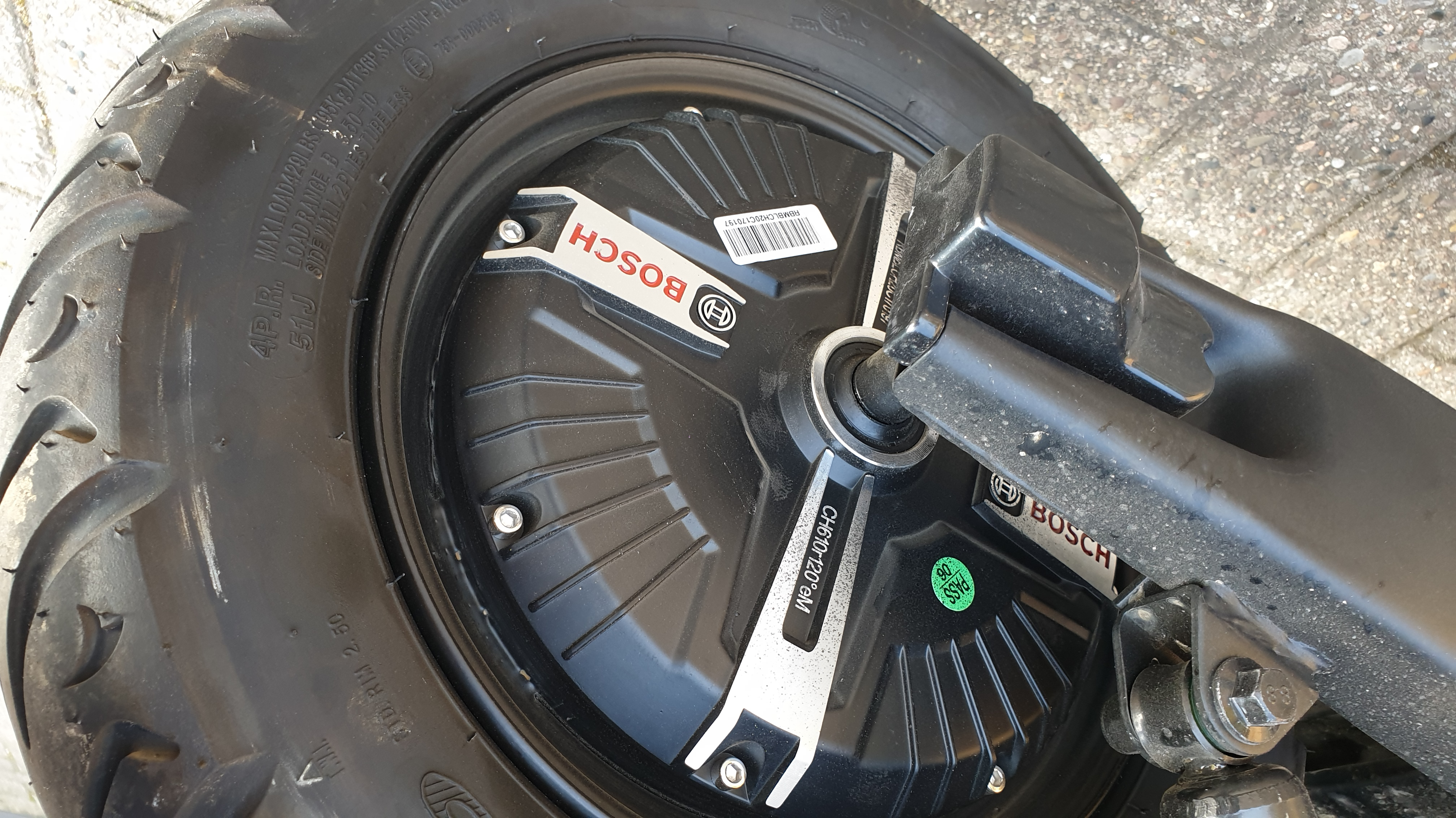

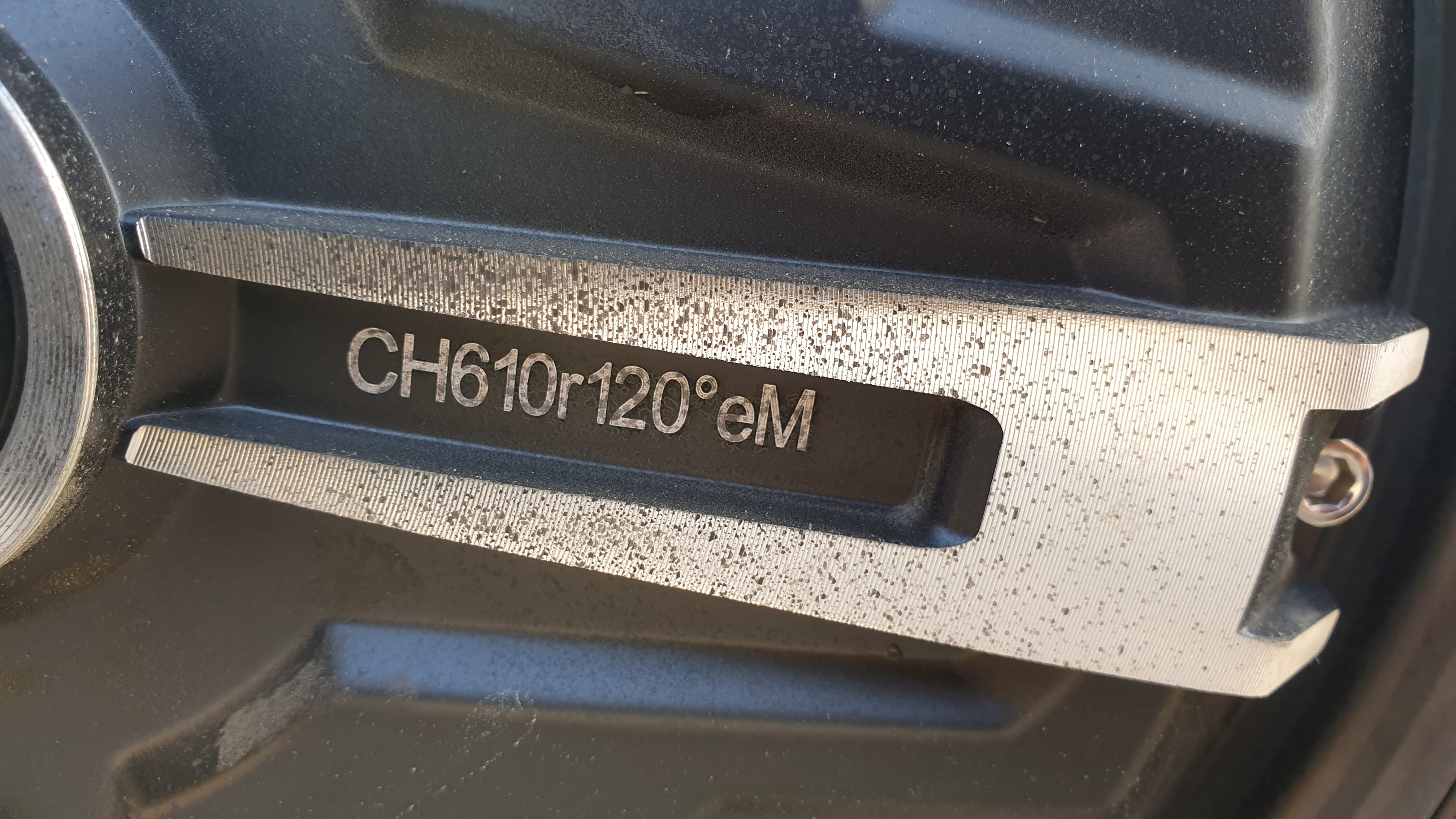

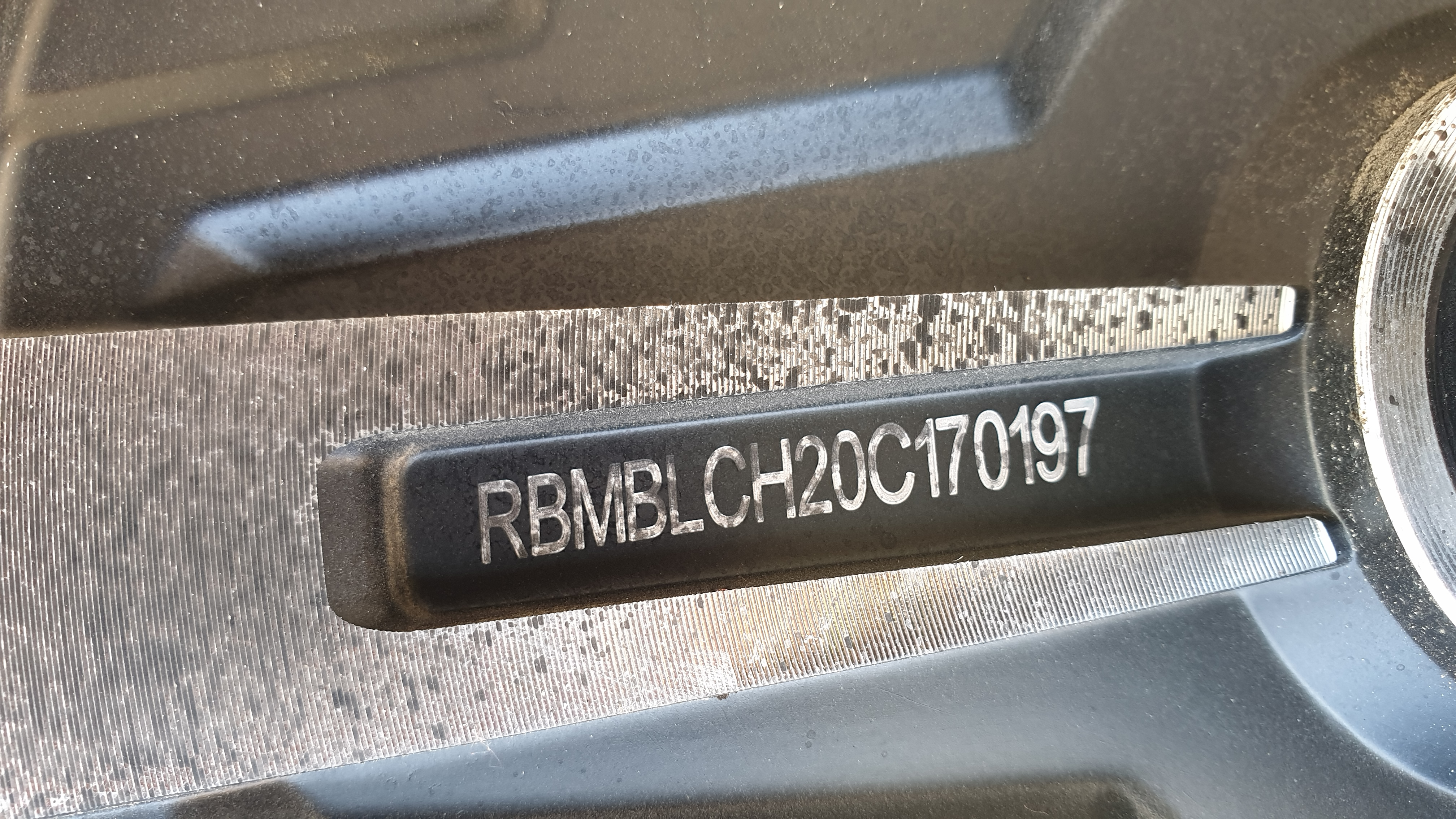

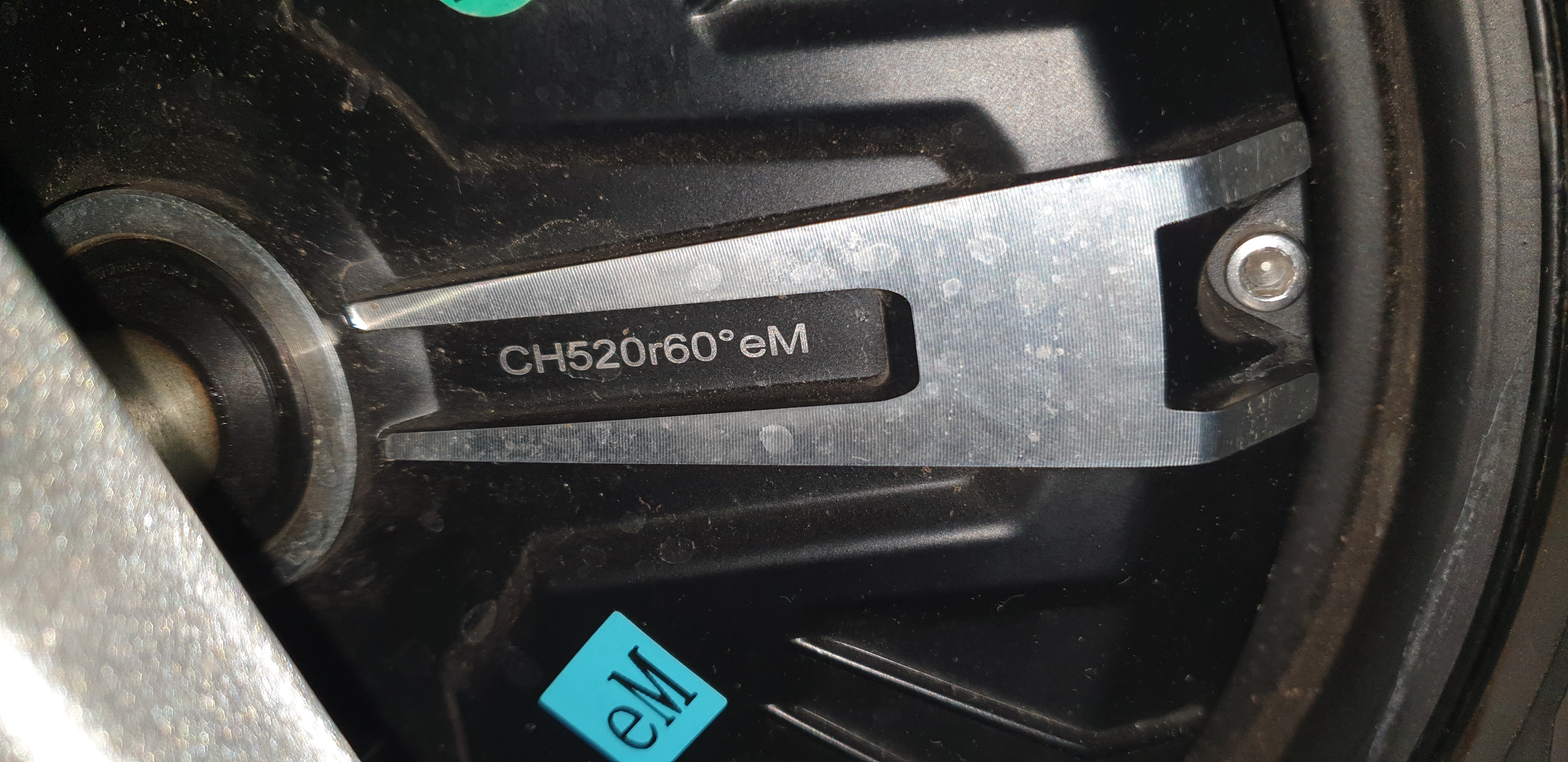

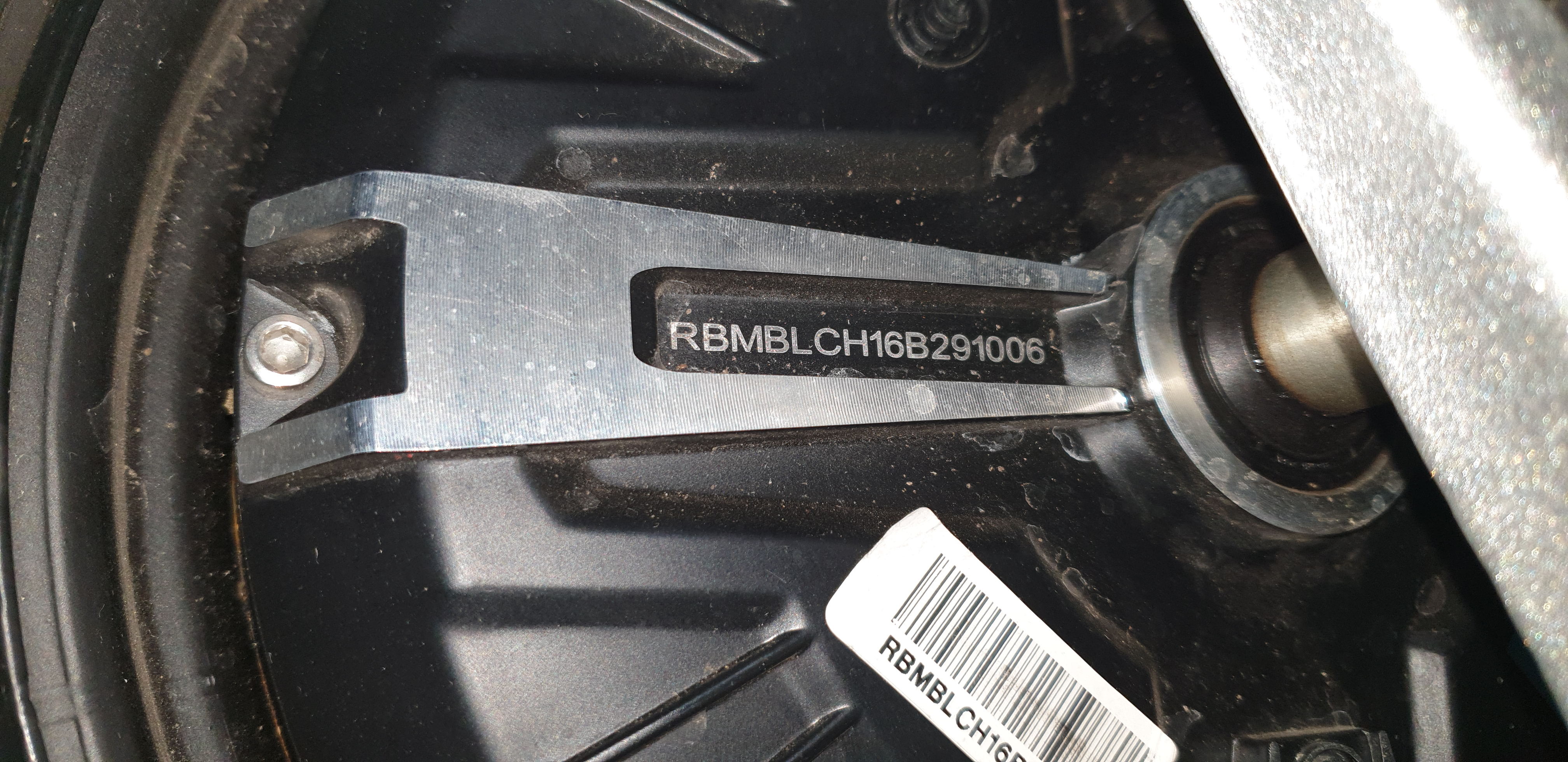

brunodtr hat geschrieben: Sa 12. Aug 2023, 18:28 Mein Motor beim 2. Roller hat 60° Hall - aber ich denke das kann ich in den Einstellungen entsprechend berücksichtigen
Frage mich woher immer alle ihre Halleinstellung so sicher wissen :) Steht ja nirgendwo offiziell.
Denke doch, siehe Fotos von meinem 10Zoll Bosch Motor
und hier der Motor vom Econelo DTR
