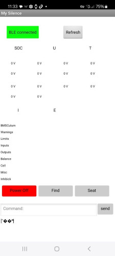

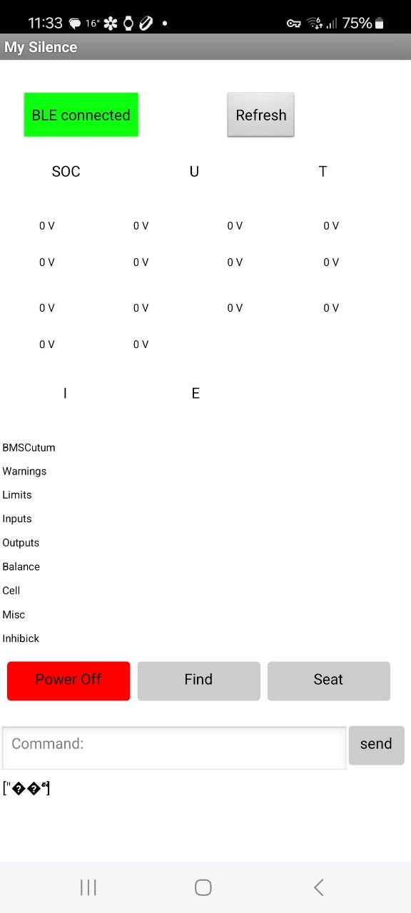

Danke für die Antwort.
Aber vielleicht habe ich mich nicht genau genug ausgedrückt.
Ich starte die App, es gibt eine Kopplungsanfrage, der Button "BLE disconnect" links oben ist grün. Darunter werden aber keinerlei Meßwerte angezeigt. Es erfolgt also keine Kommunikation. Egal, ob ich auf "Refresh" drücke oder einen Befehl eingebe, es ändert sich nichts, unter der Kommandozeile stehen nur 2 Fragezeichenromben in eckiger Klammer (siehe Bild).
MAC und RSDK-Schlüssel sind entsprechend in den Quellen eingetragen.
VG, kuppe.

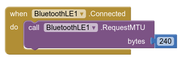

In der App wird der MTU Parameter erweitert, um mehr als 20 Bytes in einem Aufruf zu übertragen
Bildschirmfoto vom 2026-05-31 13-59-23.png (12.4 KiB) 619 mal betrachtet
.Das sollte aber nur funktionieren, wenn sowohl auf dem Modul als auch auf dem Smartphone BLE 4.2 oder höher installiert sind. Auf dem AT402 ist lt. Datasheet BLE 4.2 installiert.

OMG, das ist es.
Mein älteres AT240 (mit Silence-FW SL240V8) unterstützt mgwl. BLE 4.2 nicht.
Die ersten Apps haben die MTU-Erweiterung noch nicht.
