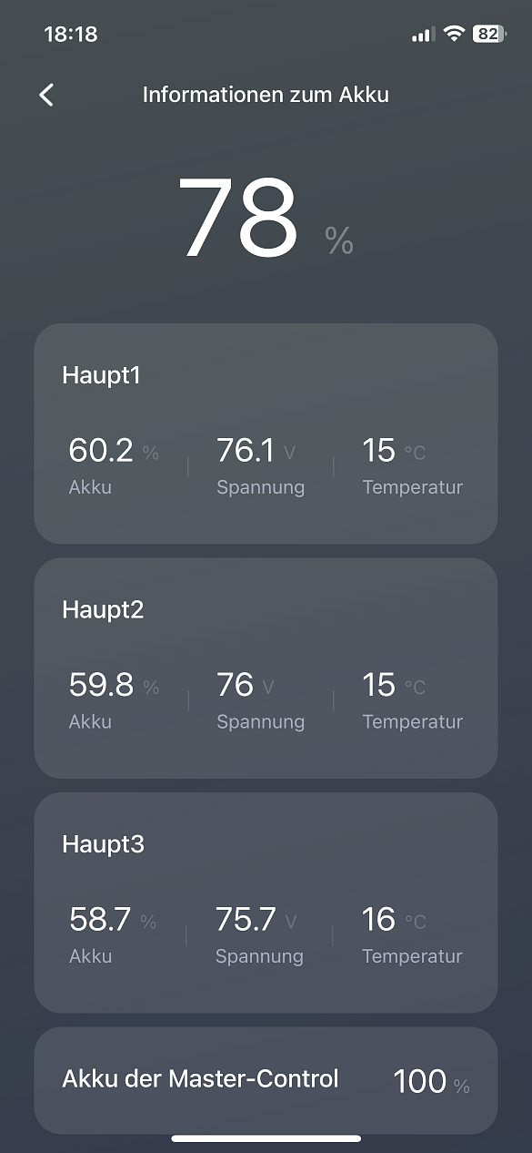

Recht hast du, nun geht es auch bei mir wieder. Vorher waren die beiden Punkte ausgegraut ...Baert hat geschrieben: Do 1. Mai 2025, 12:46 Das sollte sich auch per BT ändern lassen. Ich habe vorgestern die Kapazität so von 100 auf 85 Prozent geändert.
Dafür spinnt jetzt meine Batterie Anzeige: Die Batterien wurde heute morgen auf 80% aufgeladen, die Summe kann noch stimmen, aber die ca. 60% der einzelnen Batterien sind dann wohl nicht "aktualisiert" worden - oder geht da auch gerade mein BT wieder nicht?

Den gleichen Effekt mit den Akkus hatte ich nach der Winterpause auch.
Hat sich nach dem zweiten Laden dann angepasst, dafür fehlt jetzt auch die GSM Connectivity.
