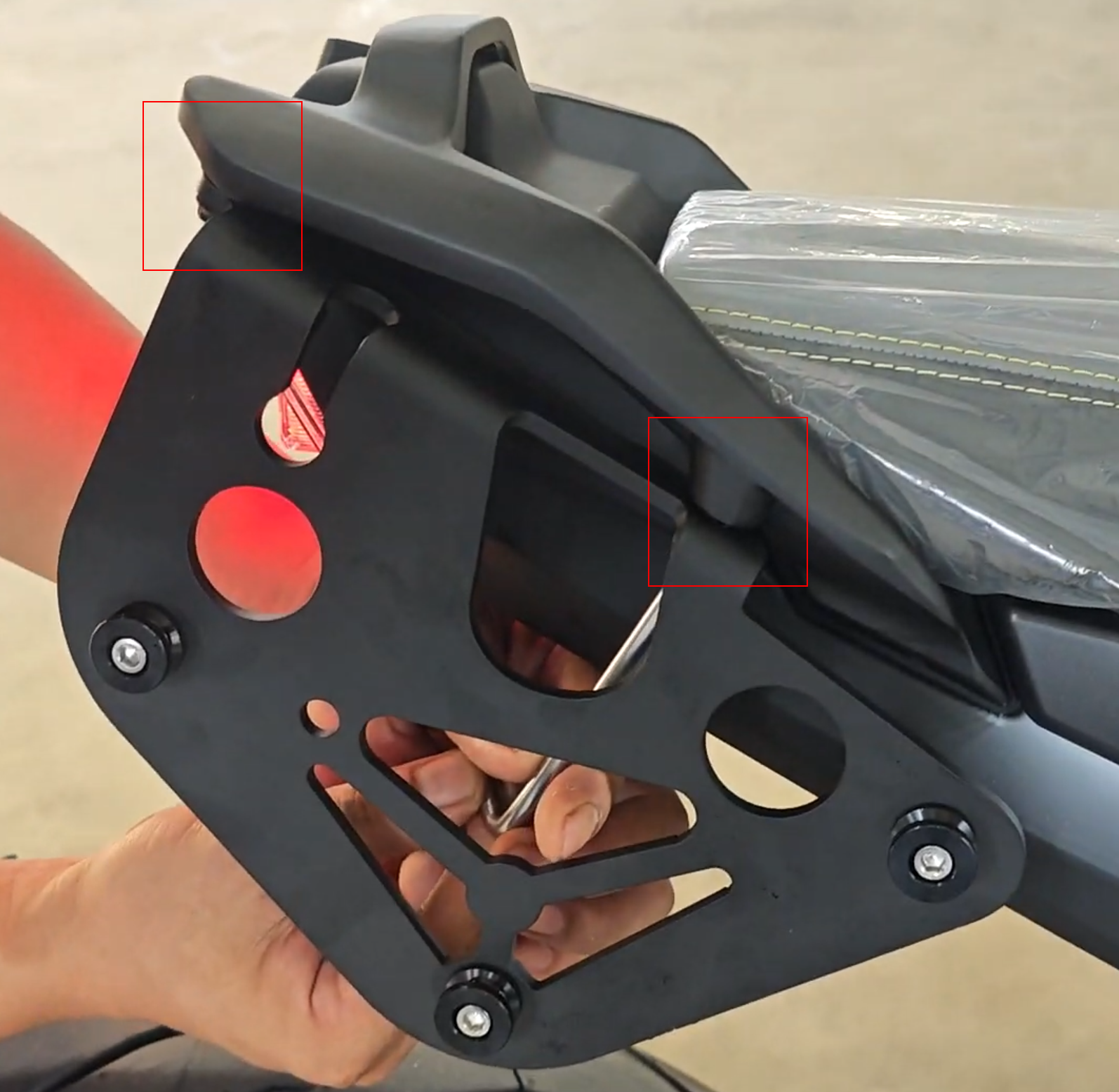

zelle69 hat geschrieben: So 20. Jul 2025, 01:04 Ok danke. Scheint so als ob der Griffbügel anders ausgeführt ist wie bei meiner. Da fehlen die 4 Gewindebohrungen unterhalb und maßlich ist der Bügel auch zu schmal.20250719_202902.jpgIMG-20250719-WA0000.jpeg
Ich bin mir nicht sicher, aber ich denke, dass aufgrund der seitlichen Halterungen auch ein anderer Griff montiert ist.

zelle69 hat geschrieben:...Da fehlen die 4 Gewindebohrungen unterhalb...
Genau.
zelle69 hat geschrieben:...maßlich ist der Bügel auch zu schmal...
Nein der Bügel für den Kofferträger hat nur die 4 Gewinde zusätzlich eingegossen, ansonsten sind sie identisch.

Warum gibt es nicht nur einen Handlauftyp mit Vorbereitung für Seitenhalterungen? So eine Verschwendung von Material und Produktionskosten!

Die Geometrie vom Griffbügel ist gleich. Es wurden aber unterhalb massive Angüsse für die gewindebohrungen ergänzt. Ich kann mir nur vorstellen, dass das Design von diesem Bügel nachträglich geändert wurde. Meine Naxeon wurde als Vorführmodell im Herbst 24 an meinen Händler geliefert. Vielleicht gab es damals diese Seitentaschen noch nicht.
Habe bei meinem Händler urgiert, dass mir ein passender Bügel zugeschickt wird. Hoffe dabei auf eine Kulanzösung von Naxeon.
zelle

zelle69 hat geschrieben:...Die Geometrie vom Griffbügel ist gleich. Es wurden aber unterhalb massive Angüsse für die gewindebohrungen ergänzt. Ich kann mir nur vorstellen, dass das Design von diesem Bügel nachträglich geändert wurde...
Scheint so zu sein. Ich habe ja auch eine von 2024 und da war das Kofferset montiert (Frühbucherzugabe) und den Original-Bügel hatte mir Marcel lose beigelegt. Mein Carbonbügel hat die Gewinde; vermute das nur noch Bügel mit Gewinde hergestellt werden. Von einer Designänderung würde ich nicht sprechen da man die Knubbel für die Gewindeaufnahme nur sieht wenn man ganz genau hinschaut.

@Alfons: hab weiter oben ein Bild gepostet von meinem Bügel. Da fehlen diese Knubbel. Da kann ich so genau schauen wie ich will :lol:
Wo hast Du den Carbon-Bügel denn bestellt?

zelle69 hat geschrieben:...von meinem Bügel. Da fehlen diese Knubbel. Da kann ich so genau schauen wie ich will
Definitiv gibt es Bügel ohne Knubbel. Ich habe ja auch einen ohne und einen mit sowie eben den Carbon mit. Was ich schreiben wollte: Die Knubbel fallen optisch nicht weiter auf und beim Carbonbügel mußte ich erst mal schauen; ich hätte behauptet er hat keine.
Es gibt auf www.naxeon.de eine Zubehörseite, dort kann man ein Carbonkit bestellen. Ist aber laut Marcel aktuell nicht erhältlich da die Chinesen nichts mehr haben und auch keine Info rausgegeben haben ob und wann nachproduziert wird. Ich hatte das Kit schon Ende 2024 bei Marcel bestellt.

Ich bekomme einen neuen Bügel mit Gewindebohrungen zugeschickt :D

@Alfons: Danke für die Info. Die Carbonteile sind mir doch etwas zu teuer. Und den Bügel bekommt man auch nicht als Einzelteil. Deshalb bin ich froh, dass ich jetzt das passende Teil bekomme.
