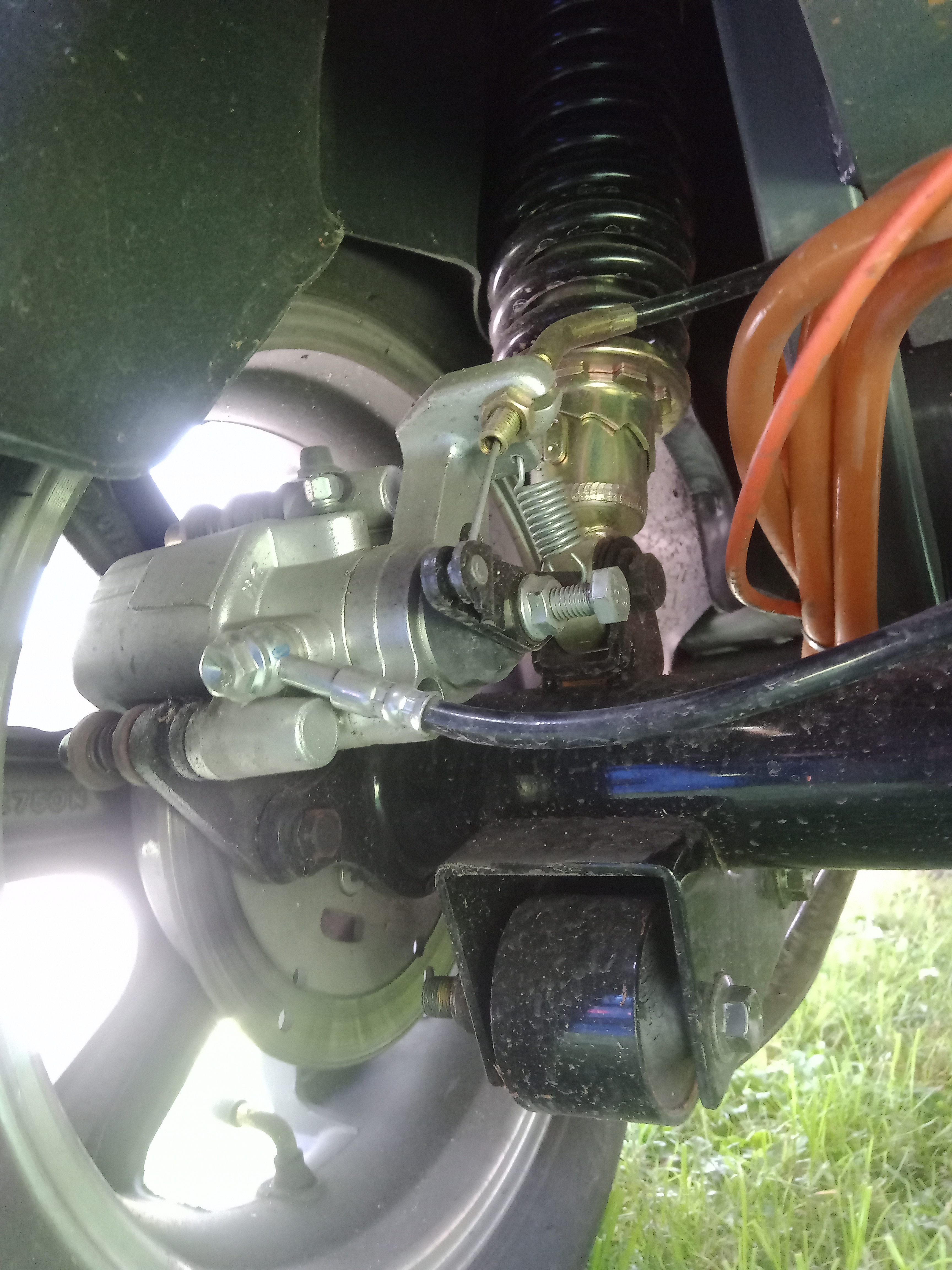

So...die Handbremse ist schonmal nachgestellt.Sind zwar noch 4 Rasten,aber zieht nach 3 schon ausreichend.Besser wie 7 Rasten ohne nennenswerte Wirkung zuvor.Danke an Futura für das Video.Ich hätte sonst nicht gleich gewußt was ich mit dieser Stellschraube links vom Motor jetzt anfangen soll und wie weit sie zu drehen ist.
Unter der Rückzugfeder : die Kontermutter gut lösen und die Schraube bis zu einem gut spürbaren Widerstand reinschrauben.Kontermutter wieder festziehen.Zuvor den Handbremshebel 3 Rasten vorspannen.

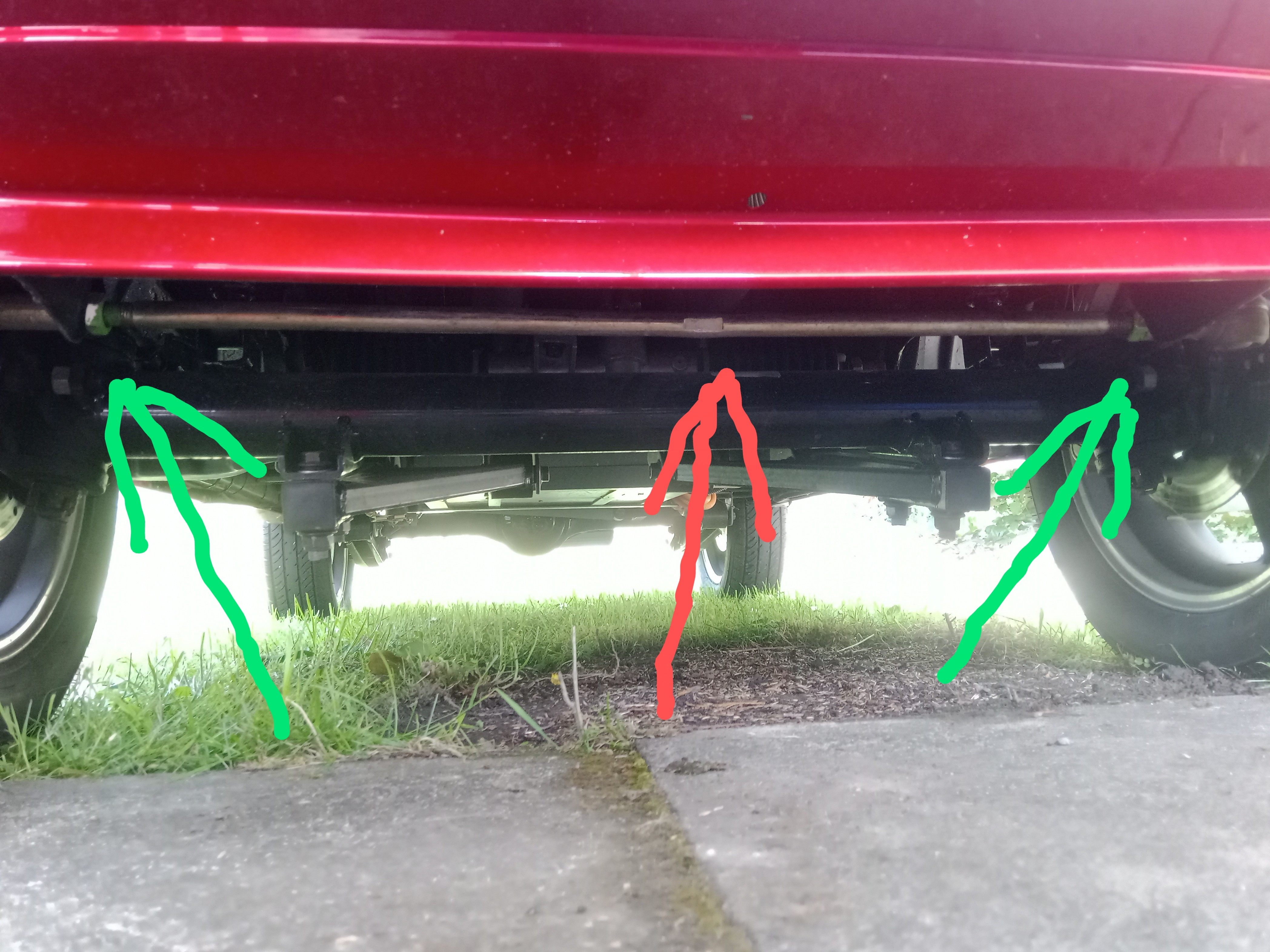

Das Lenkrad ist jetzt auch gerade ....aber vielleicht hätte ich mir die Arbeit sparen können.Weil hätte ich vorher !!! den Reifendruck geprüft,wäre es soweit wohl nicht gekommren.Es waren reihum 2,75-2,8 bar ,nur vorne links 0,5 bar.Das war dem Reifen nicht anzusehen,auch ein Rütteltest zeigte keine "Schwabbeligkeit".Deshalb vermutete ich ja auch bedingt durch die vielen Schlaglöcher hier eine Spurverstellung.Die Vorderachse hat schon beim Betrachten einen massiven Nachlauf.Also hab ich mal Richtung Vorlauf gedreht.Das Ergebnis war katastrophal,unfahrbar ab etwa 30 Km/h.2 Promille hätten den selben Effekt für Außenstehende gebracht
In der Mitte ( roter Pfeil )die Spurstange mit 13/14er Schlüssel halten und die Kontermutter mit 22er Schlüssel (grüner Pfeil ) lösen.Geht ganz leicht.Zu beachten ist,das auf der linken Seite Linksgewinde ist.Die Stange lässt sich von Hand drehen.Zum Glück hab ich mir die Drehungen und das Maß von Reifenmitte zu Reifenmitte (92cm) gemerkt.

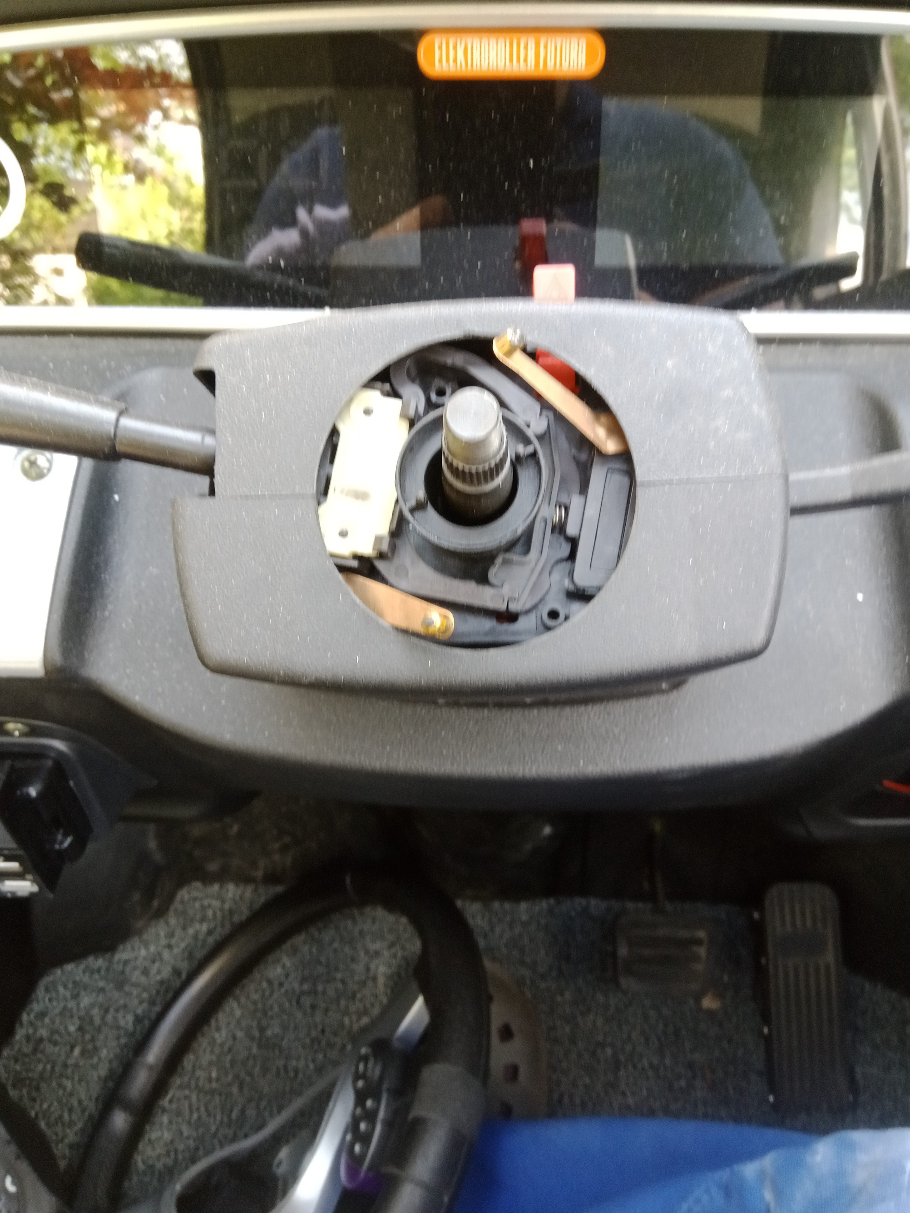

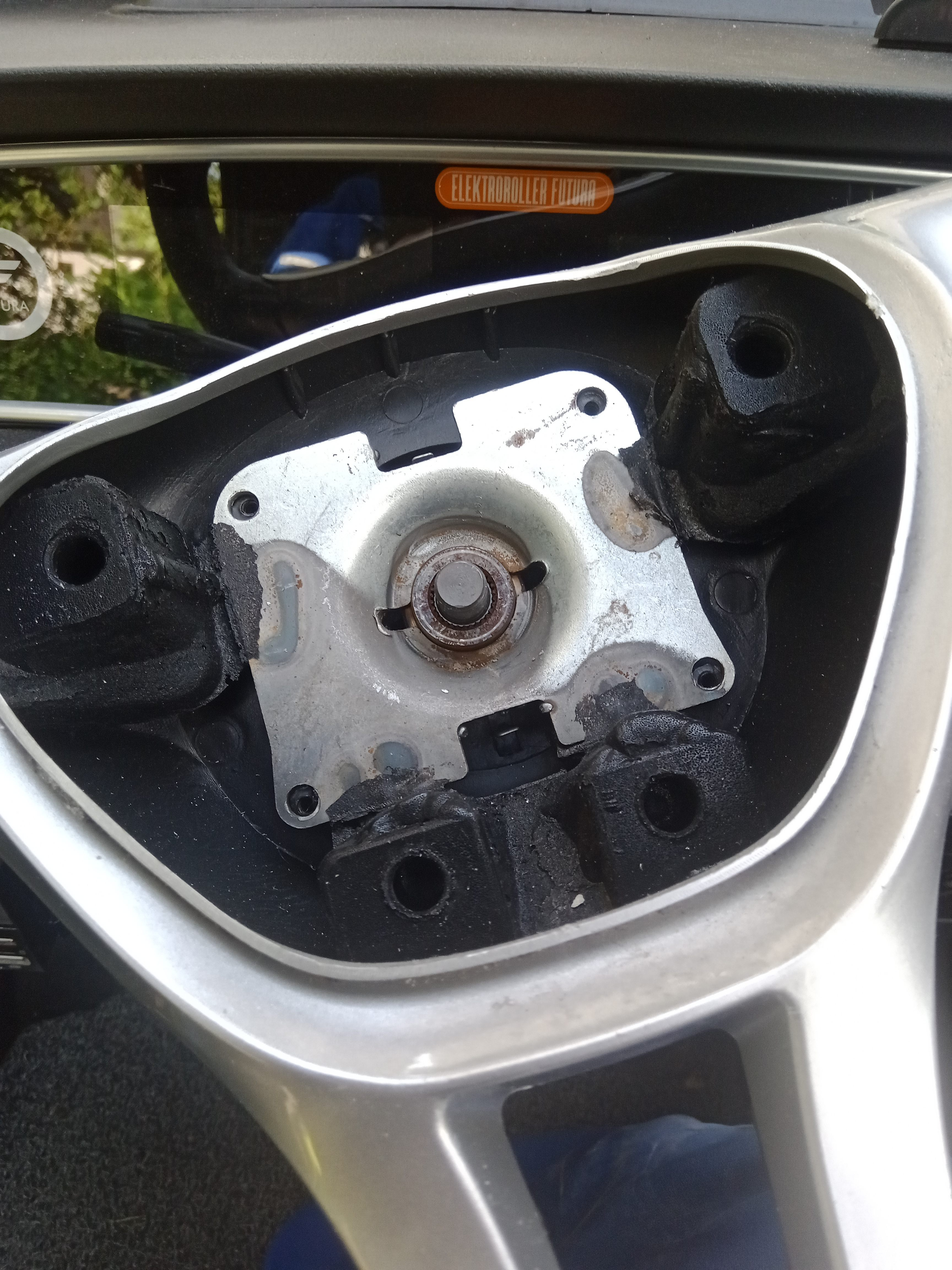

Am Lenkrad einfach die Hupenplatte durch ziehen abnehmen.Die Kontakte sind vorsintflutlich einfach gehalten.Die Metallplatte darunter muß nicht gelöst werden.Lenkrad festhalten und die Mutter abschrauben,dann läßt sich das Lenkrad abziehen und in der gewünschten Position wieder aufstecken. Anschließend die Mutter wieder gut festziehen. Da ich keine Einstellwerte habe,muß ich mit der finalen Spureinstellung noch ein klein wenig spielen.Das Ergebnis ist noch nicht 100%ig,was man auch an der leicht verringerten Endgeschwindigkeit merkt.

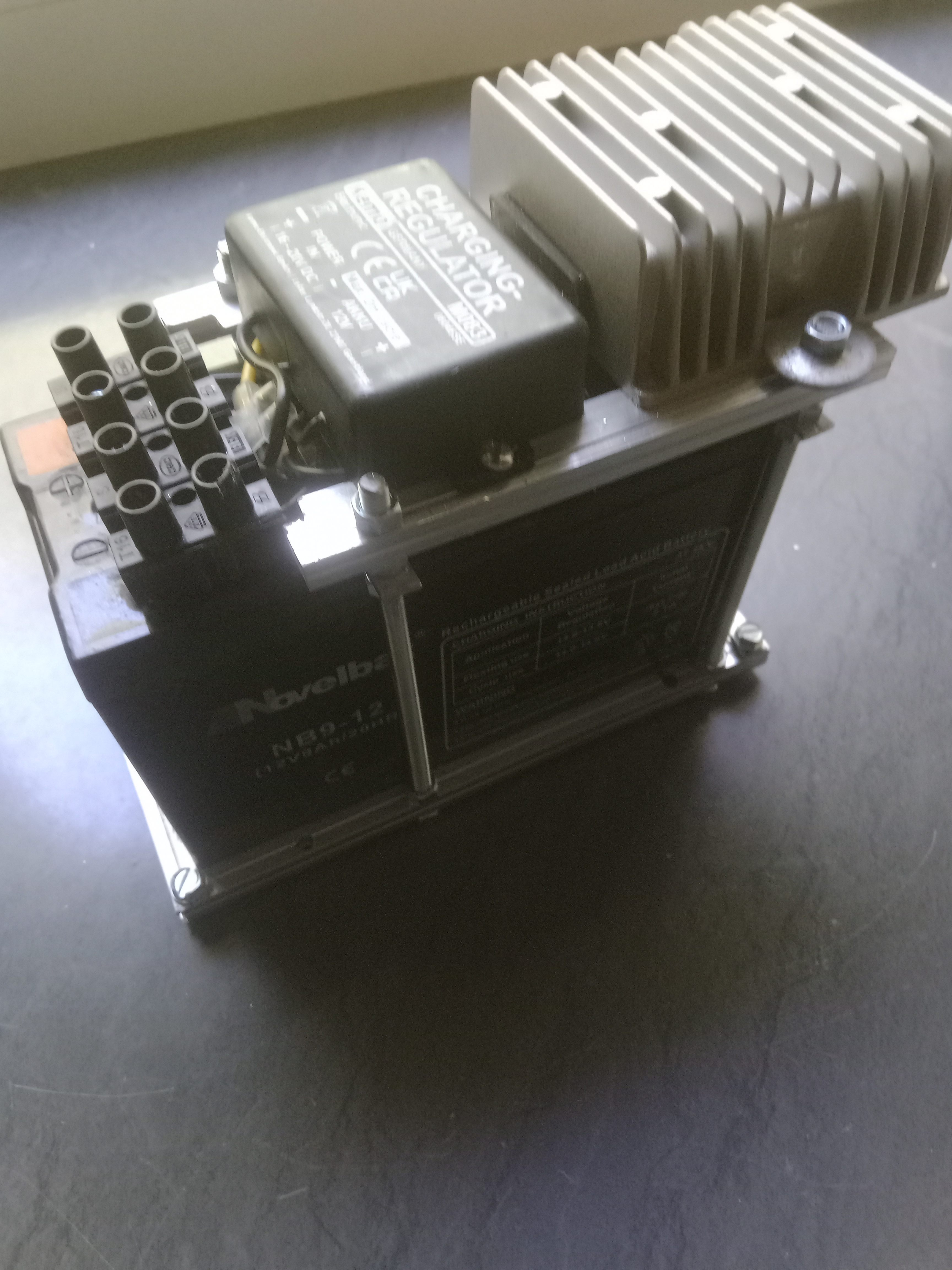

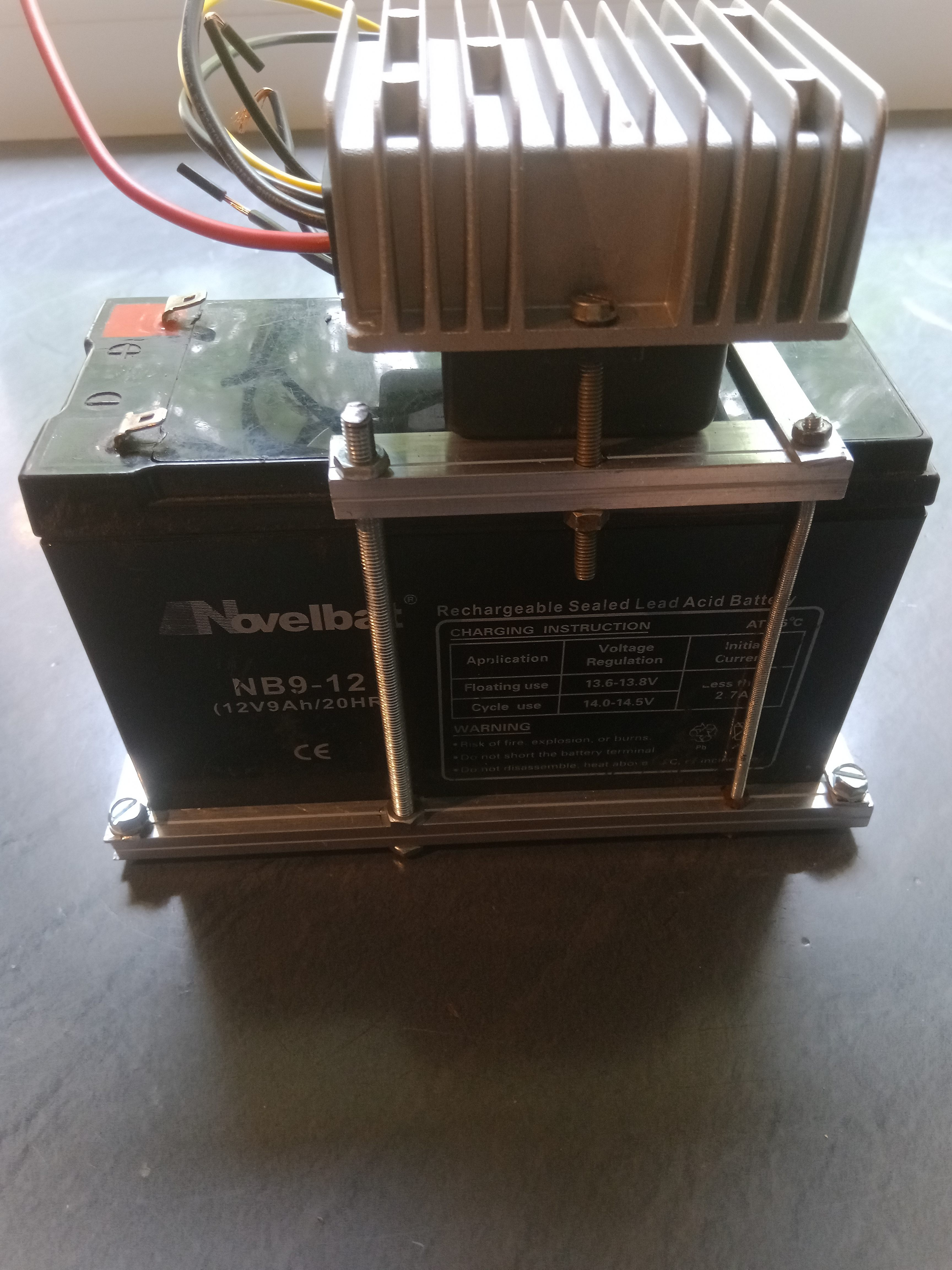

Damit mir die Einstellungen im Radio nicht bei jedem ausschalten verloren gehen,kommt jetzt ein kleiner Zusatzakku von 12 V/9 Ah dazu.Geladen wird er dann über die Hauptakkus per Spannungswandler 12 auf 19 Volt und nachgeschalteter Ladeelektronik auf Stufe 1 des ehemaligen Heizungsschalters.Dieser kompakte Klumpen wird dann vorn unter der Haube implantiert.
Dann kann ich auch im Stand jederzeit bedenkenlos Musik hören

Pottdriver
- Beiträge: 335
- Registriert: Mo 26. Jul 2021, 22:04
- Roller: Futura Classic Li
- PLZ: 4
Re: Elektron Bleigel

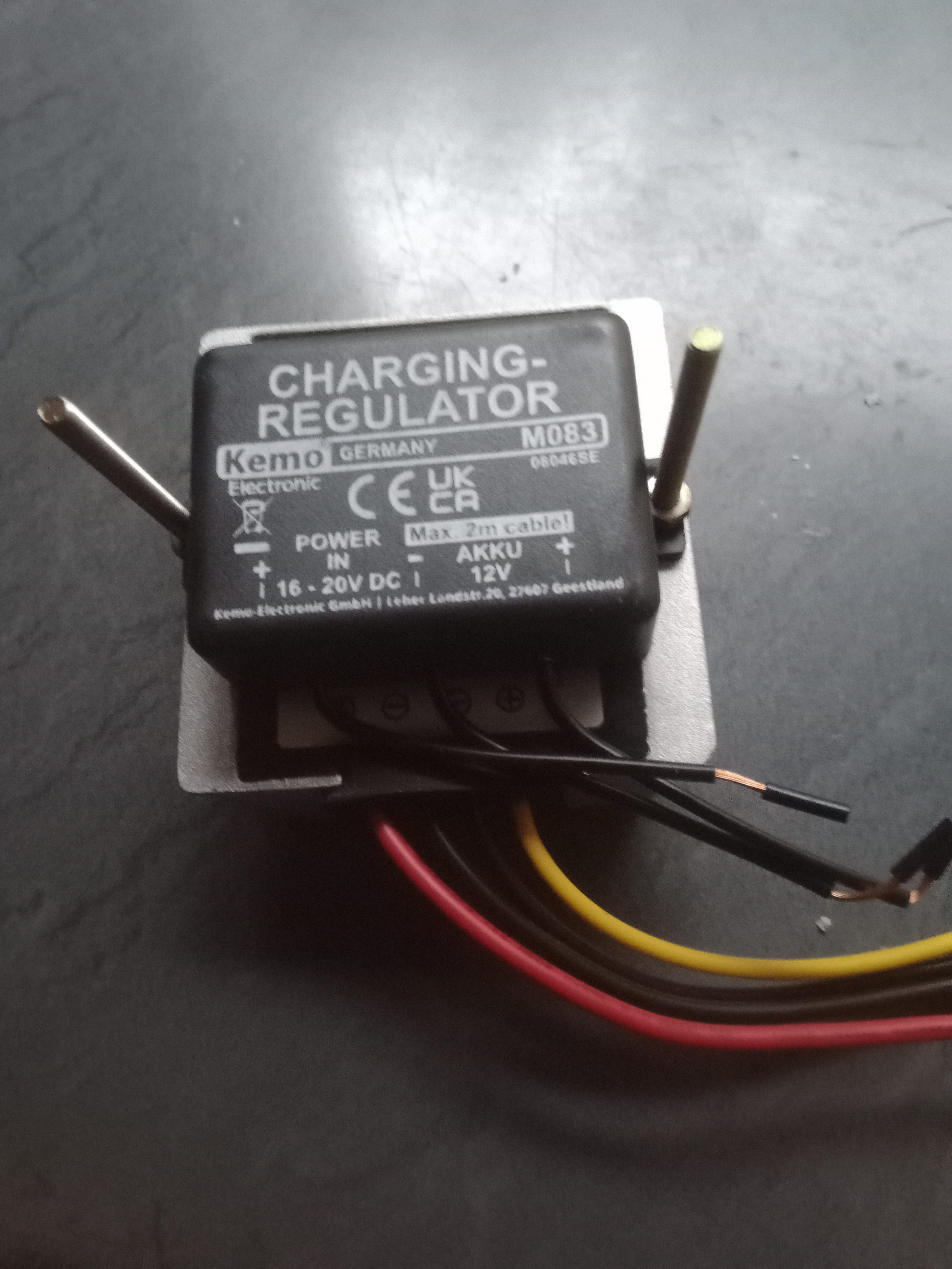

Habe das Design nochmal überarbeitet
.Mit einem 12 V Solarminipaneel 0,5 A (für's Auto eigendlich als Erhaltungslader) funktioniert es schonmal ganz gut .
Gruß Martin
