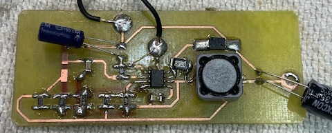

Ja das hab ich mir auch gedacht. Den gibts aber anscheinend nirgends zu kaufen.
Das kleine teil soll aus 52V - 5 Volt machen. Ich hab so 120 - 170 mA bei den 5V gemessen.

Re: Segway E125S Bordelektronik komplett ausgefallen
den OC2006 gibt es über ALIExpress 10ST. ca. 8,oo€ mit Versand.......falls Interesse besteht.

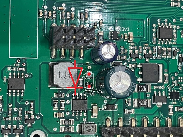

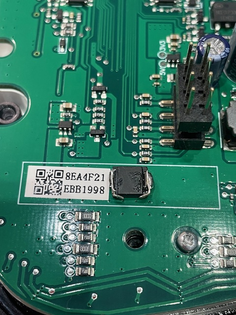

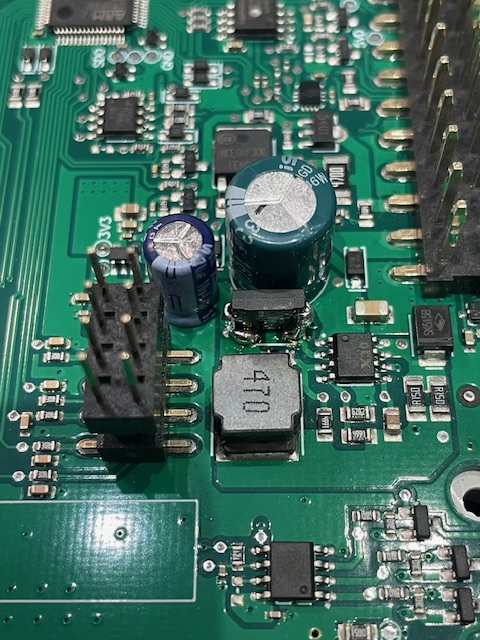

Hallo Zusammen,
ich habe sehr viel Zeit damit verbracht die Lösung und die Ursache des Problems festzustellen.
Die Schottky Diode geht kaputt wenn die Schaltung einen schnellen Aus- oder Einschaltimpuls sieht.
Ich habe jetzt mehrere Display repariert. Manchmal geht auch der OC2006 kaputt. Dieser ist für Anfänger nicht einfach zu wechseln weil er ein Pad unter dem IC besitzt. Ich habe den Schaltungsteil nachgebaut und konnte damit diverse Test machen. Die Diode muss in diese Richtung eingelötet werden: Wenn man die Schottky Diode durch eine mit 200V Festigkeit ersetzt tritt der Fehler nicht mehr auf.
Weil diese etwas zu groß ist für das Pad habe ich sie bei den letzten Reparaturen hochkant aufgesetzt, vorher dafür Beine angelötet. Den genauen Typ den ich verbaut habe gebe ich noch durch.

Hallo
also ich habe nur den Spannungswandler eingebaut. Das heißt die drei Kabel angelötet und fertig.
Testen kann man das vorab durch einspeisen von 5 V aus der usb Ladebuchse am 5 V Meßpunkt auf der Platine.
Ich hatte allerdings die Vorderfront geöffnet und am Verbindungsstecker abgegriffen.
Sieht man auch auf meinen Bildern.
Wenn man den Spannungswandler verwendet könnte das Problem auftreten das die defekte Schottky Diode oder der OC2006 durchgeschlagen ist. Das könnte auch später noch passieren. Wenn man die Lösung mit den Spannungswandler favorisiert würde ich den Teil auslöten. Das ist wiederum ohne das richtige Werkzeug (Heissluft Lötkolben usw.) schwierig.
Die Frage ist wie sich der Spannungswandler auf lange Sicht verhält.
